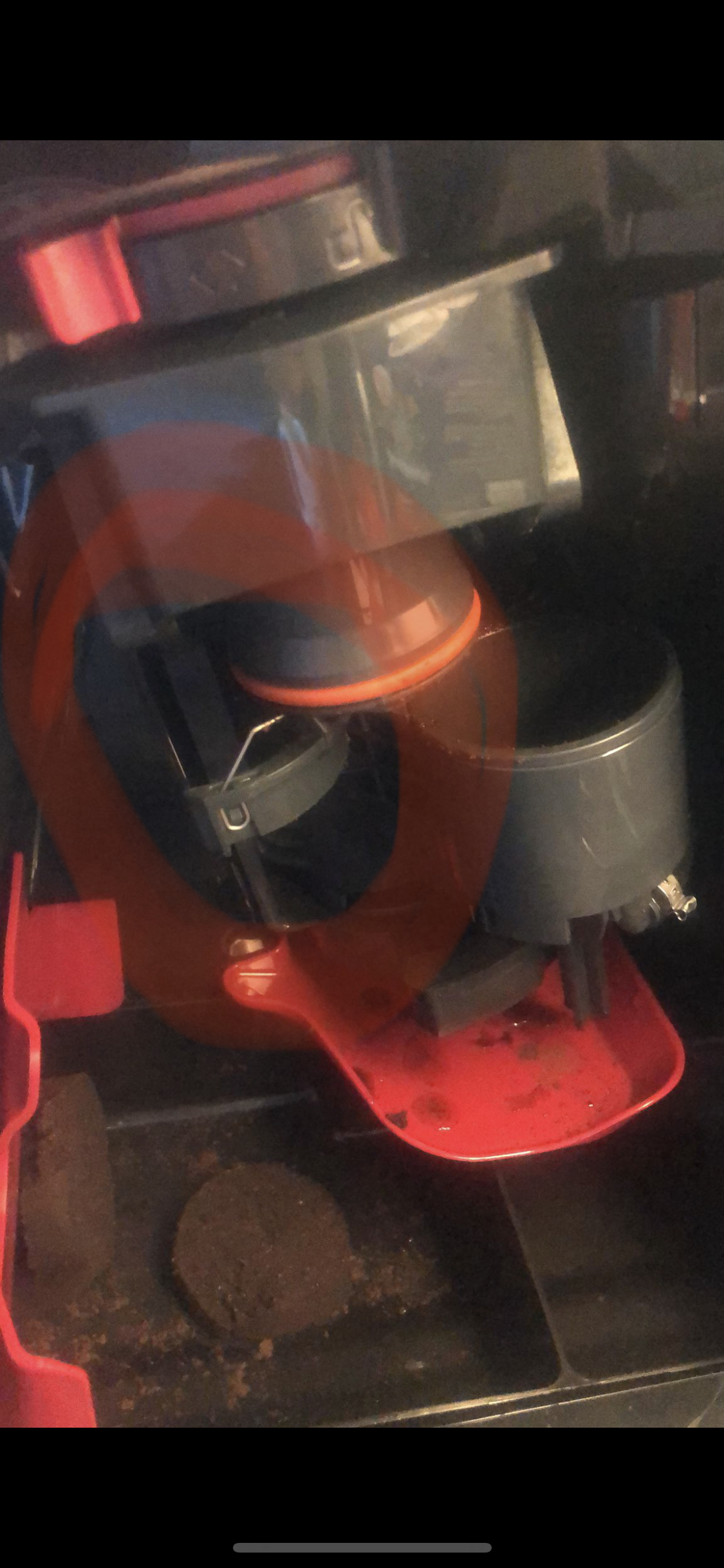

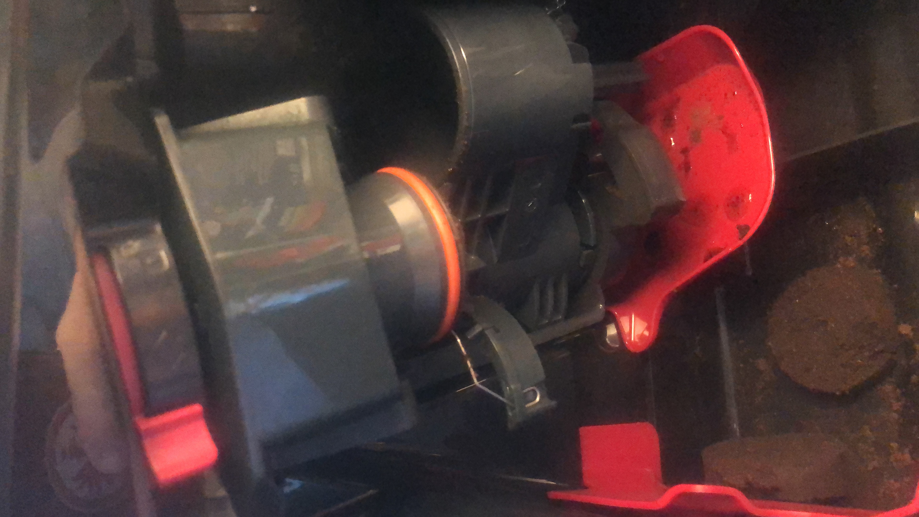

Habe jetzt als der Fehler kam die Abdeckung geöffnet, das sieht dann so aus…
Nachdem die Abdeckung wieder angebracht wird und in der Maschine etwas passiert sieht es dann so aus. Das Teil wird also etwas zurückgezogen. Jetzt stellt sich natürlich die Frage weshalb dieses Teil nach jedem Getränk so weit ‚ausfährt‘ blink.gif
MarioValt
Montag, 12. Dezember 2022, 14:16 Uhr
Mitgliedsnummer.: 61107
Mitglied seit: 12.12.2022
Das war das Foto ‚nachher‘.
Bei Meldung Brüheinheit reinigen sieht es so aus.
