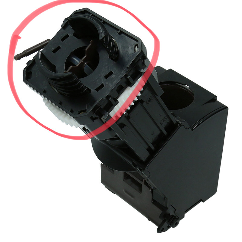

Ich versuche gerade die Brüeinheit zu wechseln
Ich habe die alte Einheit schon ausgebaut.
Unten an der Brüheinheit ist ein Schlauch. Ich habe die Klammer entfernt und den Schlauch abgezogen. Ich wollte den Schlauch an der neuien Brüheinheit anbringen.
Da fehlt aber das Teil wo der Schlauch rein gesteckt wird?
Wie bekomme ich das von der aslten Einheit gelöst?
Vielen Dank
Rudi

Meinst du den Winkel? Den musst du auch von der alten Brüheinheit nehmen. Der wird auch mit einer Klammer gehalten. Möglich das man die nicht sieht weil Pulverreste daran sind.

War sehr dreckig. Jetzt habe ich die Klammer gesehen. Auf der anderen Seite ist ja auch ein Schlauch. Da ist an der alten Brüheinheit ein plastikteil wo der Schlauch dran befestigt sit. Das muss ich ausbauen und bei der neuen Brüheinheit einsetzen. Wie bekomme ich das gelöst? Gibt es da einen Trick.

Mach komplett obere Teil ab, reinige und setz auf neu drauf.

Danke. Habe ich gemacht. Die Klammer bei dem Winkel bekomme ich sehr sclecht befestigt.
Die Klammer geht nicht ganz rein. Wenn ich die Brüheinheit einsetzen möchte und den Schlauch durch das Gehäuse auf die andere Seite schiebe geht der Winkel immer wieder ab.
Warum bekomme ich die Klammer nicht ganz durchgeschoben? Bin ich einfach zu ungeschickt?

Hast du die alte Dichtung entfernt? Nicht das noch auf dem Winkel steckt.

Danke, es hat geklappt.
Jetzt die nächste dumme Frage.
Den unteren Schlauch der Brüheinheit, wo muss ich den durchstecken? der ist ja gar nicht so lang.

Da gibt es nur ein Loch das auch passt. Kommt auf der anderen Seite bei der Magnetspule vom Drainageventil raus.
