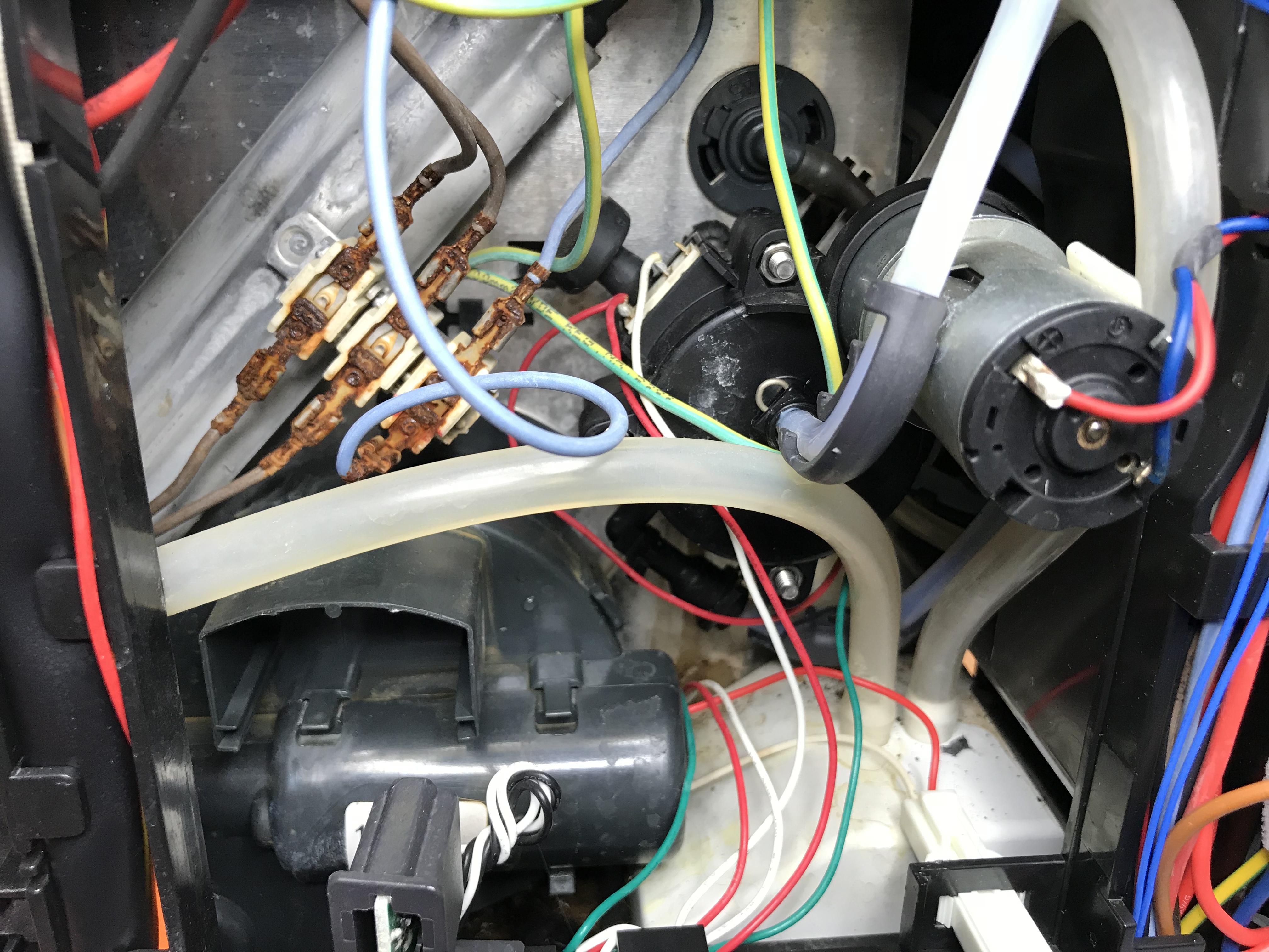

Hallo, ich bin neu in diesem Forum und hoffe auf Unterstützung. Seit kurzer Zeit verliert meine Siemens EQ 7 Plus etwas Wasser, welches hinten rechts das Gehäuse verlässt. Nun passierte es heute, dass der FI-Schalter ausgelöst habe, als die Maschiene in Betrib genommen wurde.
Die Kontakte des Durchlauferhitzers sind total verrosten. Wie kommt es zu diesem Schaden?
Das dürfte auch die Ursache für das auslösen des FI sein.
In Verbindung mit Feuchtigkeit und Sauerstoff beginnen Metalle zu oxidieren, also sie "rosten". Das kannst du nur vermeiden wenn du dafür sorgst das kein Wasser mehr auf die Kontakte tropft.
