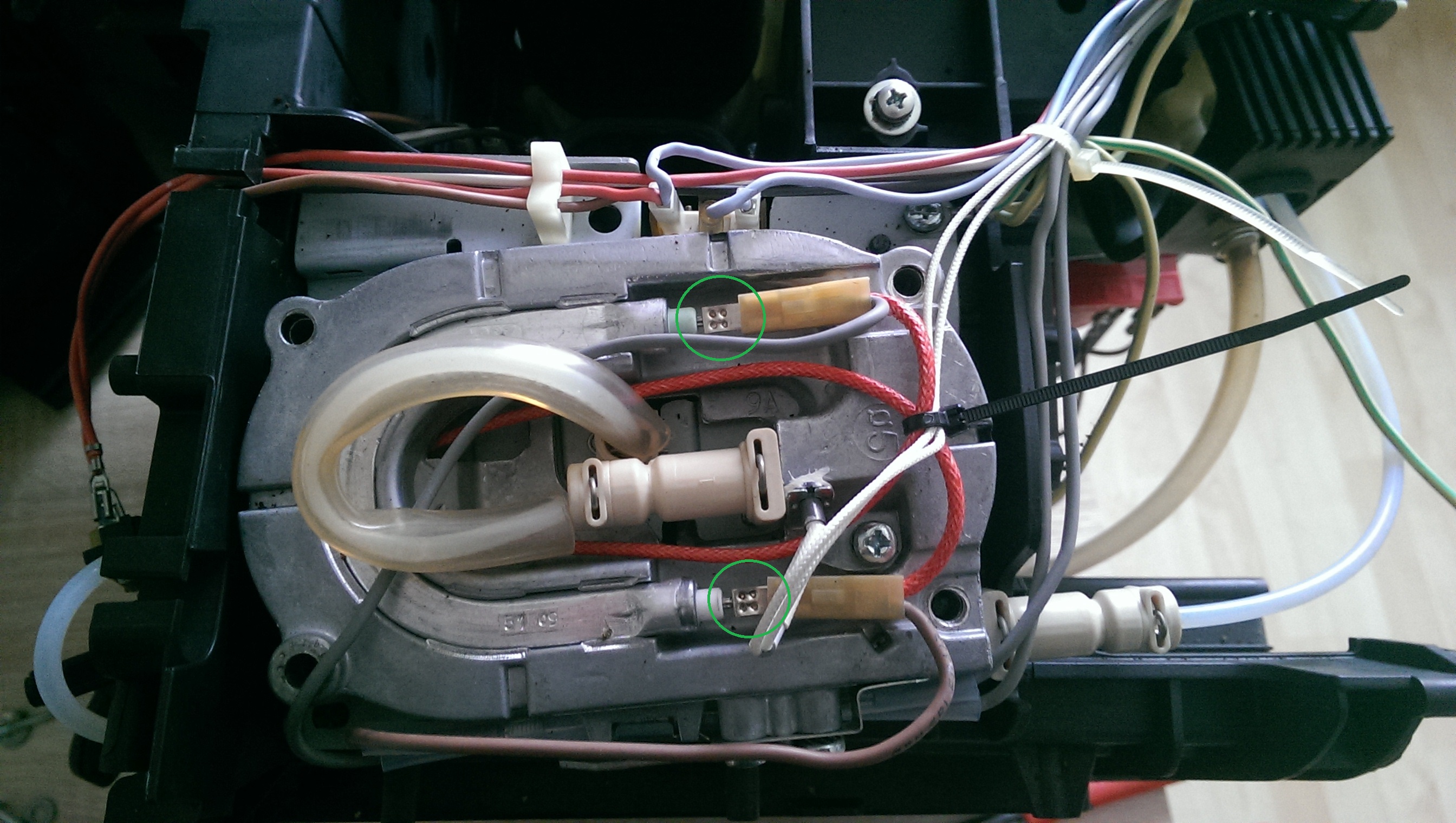

Hi, ich habe eine 3100 SB, und seit kurzem kommt der Kaffee nur noch Lauwarm raus, die Warmhalteplatte wird auch nicht warm.
Jetzt habe ich sie auseinander genommen, und habe die Heizspirale gemessen, ich bekomme 82 Ohm angezeigt - also scheint die Heizspirale nicht defekt zu sein? Die Kabel hatte ich natürlich vorher abgezogen zum Messen.
Was kann es sonst noch sein? Danke für die Antworten.
EDIT:
Ich habe mal den PTC? gemessen, der in den Durchlauferhitzer oben rein geht. Dieser hat keinen Durchgang ich messe 140kOhm. Könnte das der Fehler sein?

Lass die beiden Leitungen aufgesteckt und messe noch einmal den Widerstand.

Mit beiden aufgesteckten Kabeln messe ich 42Ohm. Die Spirale scheint zu funktionieren, da diese nach kurzer Zeit zwischen 40 und 90°C warm wird, das konnte ich mit einem Infrarot Thermometer messen.
Trotzdem ist der Kaffee noch Lauwarm, ca. 50°C.
Testweise habe ich den Milchaufschäumer angemacht, das Wasser kommt mit über 70°C raus.
Der Temperatursensor hat nun einen Widerstand von 37kOhm.

den Durchlauferhitzer kann man ausbauen u. zerlegen, um ihn von inneren Kalkablagerungen zu befreien. Darauf hin würde ich ihn mal checken. Nach der Öffnung des DLH sieht man eventuelle Kalkkrusten. Hab ich bei einer dieser Maschinen schon erlebt.

Wir reden hier von einer ESAM, da ist im Gegensatz zu den alten EAMs der Thermoblock nicht mehr zu öffnen. Bei der ESAM kannst du nur noch den oberen Brühkolben zerlegen. Der sollte eh immer gesondert mitentkalkt werden. Stichwort "Entkalkung des oberen Brühkolbens".

Hab Exakt das gleiche problem ,beide Heizschleifen einzeln gemessen, pro Schleife ca 80 ohm was ok sein sollte.
Ich denke es ist ein Auswertungsfehler auf der platine konnte aber noch nichts entdecken
