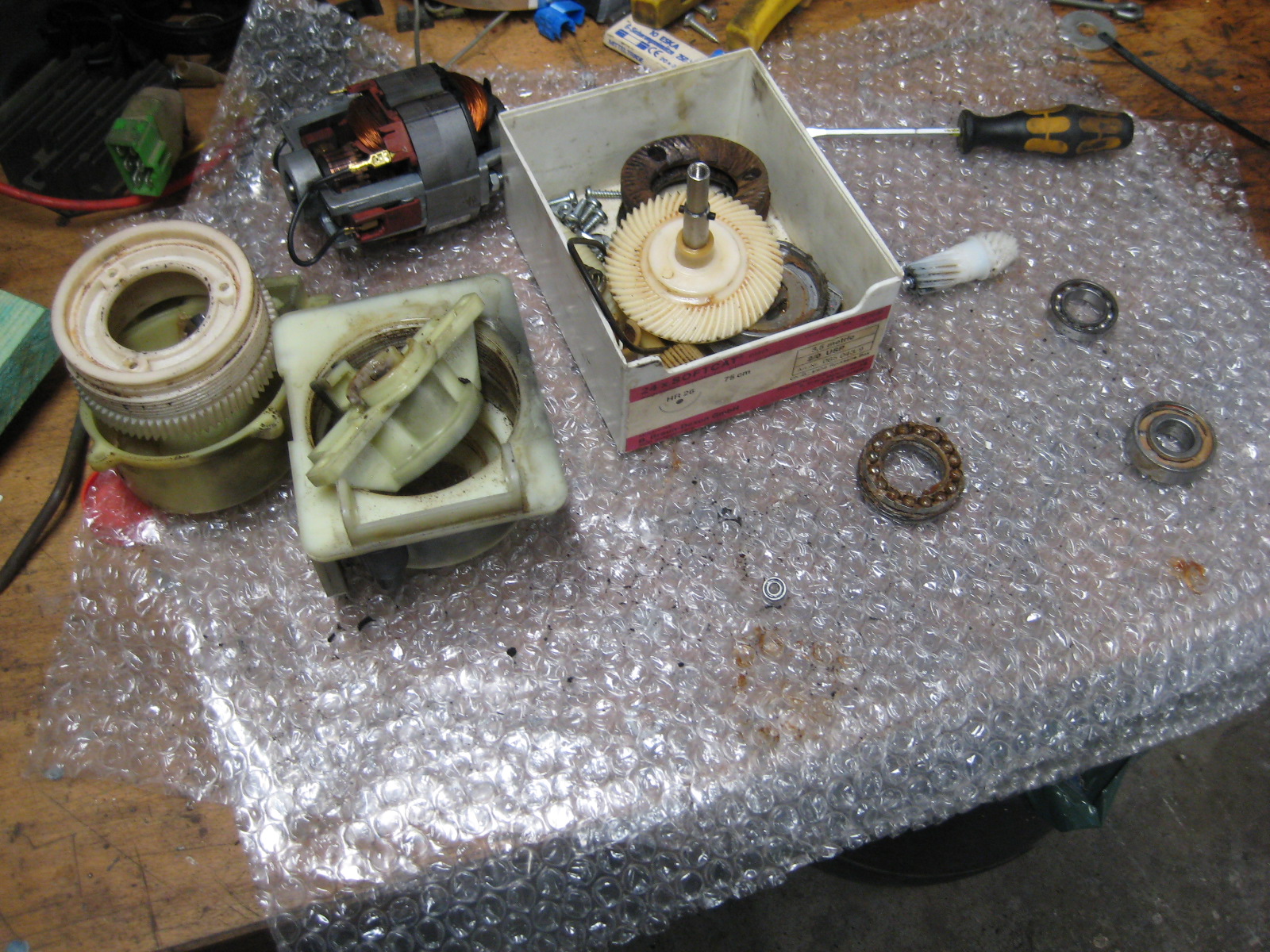

und so ist mir jetzt ein gastro-vollautomat zugelaufen.
5 jahre alt, ca.50.000 bezüge, Koro Necta ES 2T/DQ
blieb mit nassem mahlwerk stehen.
wurde durch eine neue (Koro) ersetzt.
und ich versuch jetzt mal mein glück.
zerlegt war die maschine schnell (ich liebe profi-geräte)
die vermutliche schadensursache: ein verbummelter o-ring an der zuführung des heißen brühwassers, oben an der brühgruppe.
wenn der fehlt, spritzt dort wasser von unten in den auswurf des kaffeemehls.
zerlegen des mahlwerks ergab festgerostete (kugel)lager, jede menge kaffeemehl an ungünstigen stellen.
und einen konstruktiven mangel: der lagerzapfen für die primäruntersetzung ist aus aluminium, dort lief der innenring des kugellagers ein.
diesen zapfen möchte ich abdrehen, ein passendes loch bohren, einen zylinderstift aus stahl einpressen.
die lager hab ich gemessen, bestelle ich nachher gleich bei agrolager, mit diesem shop hab ich gute erfahrungen.
lieferant für die ganzen o-ringe etc.hab ich auch schon gefunden.
aber erst bring ich das mahlwerk zum laufen, probier die maschine aus.
wenn sie dann läuft, bekommt sie noch den großen service.
was ich dann mit ihr mache, ist unklar, ich trink den kaffee am liebsten aus der Bialetti....
aber der weg ist das ziel, gell.
gruß, stefan

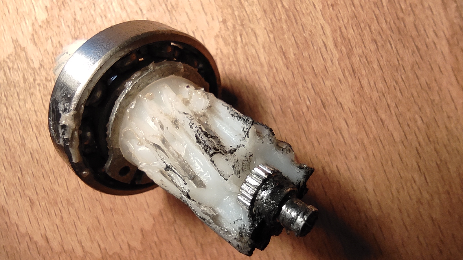

oha, nur 1 bild....oki.
dann leider ein doppelpost, ich weiß, macht ma eigentlich nicht...sorry.
aber die eingelaufene welle möchte ich noch zeigen:
gruß, stefan

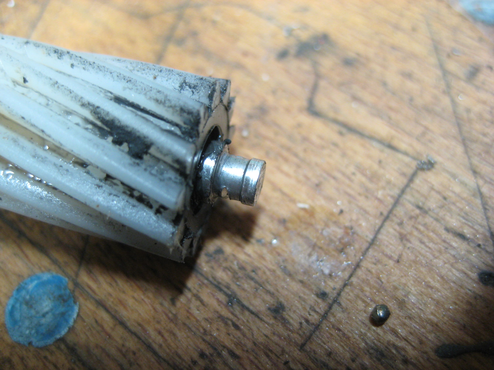

Samstag, 28. Januar 2023, 00:32 Uhr
hihi.....lang ists her.
amüsanterweise steht bei mir die fast gleiche maschine auf dem werkstisch.
die selbe herkunft, ist die als ersatz angeschaffte maschine.
und quasi der gleiche schaden ....
sogar die zahl der bezüge ist fast gleich (44.000)
diesmal hats das kegelrad des getriebes zerwutzelt.
der alulagerzapfen ist ebenfalls massiv eingelaufen.
so sieht perfekte geplante obsoleszenz aus....
da ich damals die (erste) maschine in den keller gestellt und vergessen habe.....rolleyes.gif
kann ich von ihr das bereits überholte mahlwerk einbauen- mit den mahlscheiben der jetzigen kaputten maschine.
der nachfolger ist schon bestellt, soll ende april geliefert werden.
mal sehen- vllt. kann ich in 6 jahren und 45.000 tassen später wieder was beitragen happy.gif
gruß, stefan

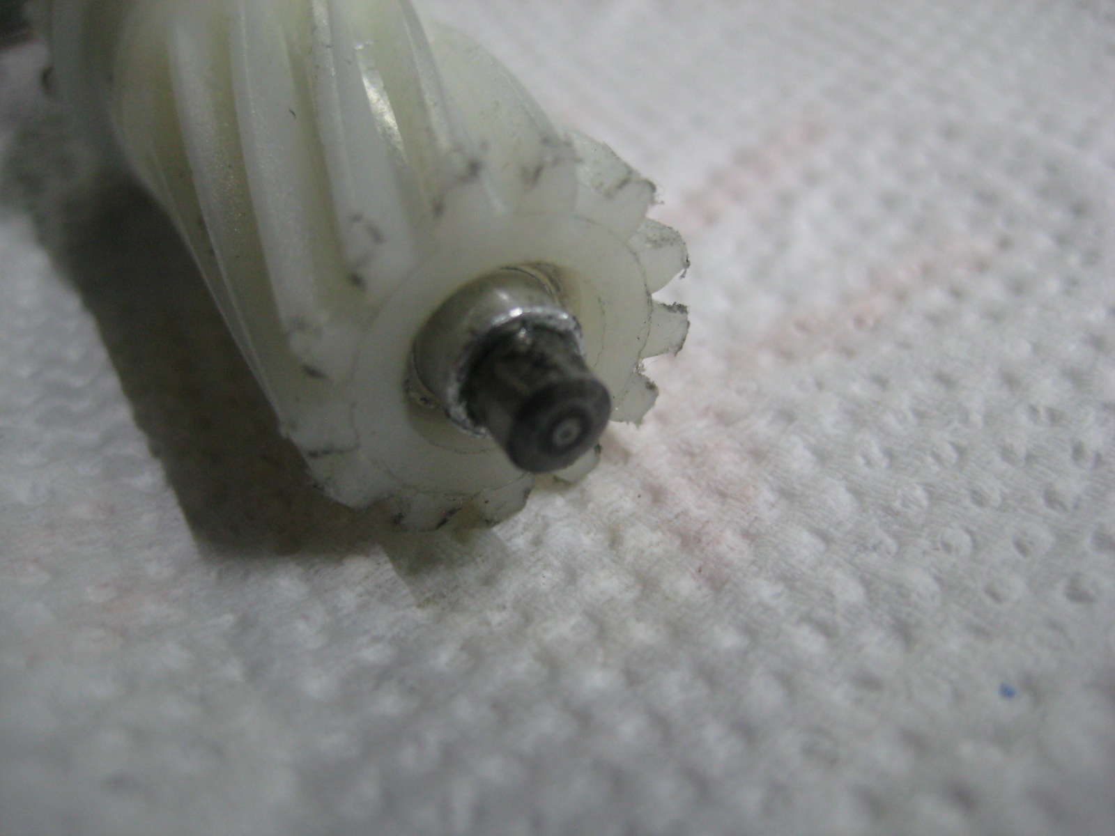

sodele- mahlscheiben umgebaut, maschine zusammengesetzt-
kaffee läuft.
trester ist trocken, das gebräu schmeckt.
auf die nächsten 45.000....
gruß, stefan
wie man sieht- die alu (?!)welle wieder tief eingelaufen....
