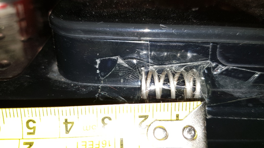

Habe ein Problem. Meine Frau hat nach Entkalkung und Entnahme der Brühgruppe wegen Reiningung eine Feder gefunden. Es ist nicht von der Brühgruppe und ich finde nicht der Ort. Die Maschinene geht aber die Entkalkungsleuchte ist dauerhaft an. Ich meine auch dass die Mahlstärkeeinstellung vorne keine Wirkung hat. Hat jemand ne Info bzw. Erklärung?
Danke

Ist eine 3 Jahre alte DeLonghi ECAM 22.110

Ein Bild wäre nicht schlecht.

Hab sie erstmal seitlich mit Tesa festgeklebt um si enicht zu verlieren. Ist 2cm lang

Schau mal im Anhang ob es die sein kann.

Danke, was bzw. wo soll das sein? Hatte schon überlegt ob es von der höhenverstellbaren AUslassöffnung sein kann oder von der Mühle, aber denke von der Brühgruppe eher nicht da diese 2 Knöpfe zur ver / entriegelung gehen.

OK, denke ich hab den Platz gefunden. Wassertank wars nicht, AUslass auch nicht aber hiter der Brüheinheit wohl.
Habs hier gefunden:
https://www.kaffee-welt.net/index.php/Thread/16475-SOS-Delonghi-ecam-22-110-Feder-aus-Versehen-entfernt-wer-kann-helfen/
Jetzt ist das Bild auch klar aber die Feder ist echt locker....hat sie überhaupt ne Aufgabe?
Denke sie fällt demnächst wieder heraus.

Eigentlich sitzt die Feder ziemlich stramm drin...
