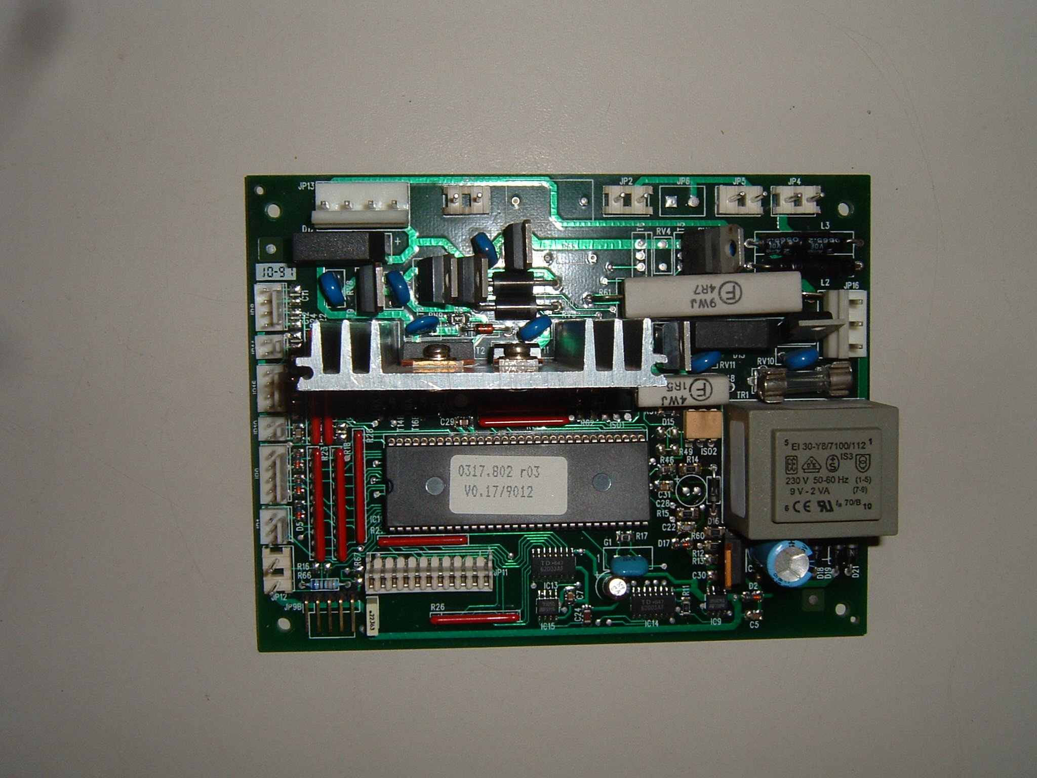

Hallo Ihr lieben Mitleidenden, meine MC verabschiedete sich beim AUS-schalten, indem der FI-Schalter der Wohnung auslöste ( wohl kein Zufall ). Später ließ die MC sich dann nicht mehr einschalten, der FI aber schon. Das Gerät ist wohl 11 Jahre alt , SUP012 Magic Luxe 03`97 . Die Leistungsplatine hört auf die Bezeichnung : M4A Ver.6.4 Cosmec 0005/02 ; die 6+1 Schalterplatine heißt : 00T02 029653 0306.804 07/97 Auf dem Prozessor klebt ein Aufkleber : 0317.B02r03 V0.17/9012 . Geprüft habe ich die 5-Volt Spannung ( Siebelkos auch erneuert ), alle Triacs und T2 auf Kurzschluss, T4,T11 und T12 auf korrekte Funktion ( nach der `Rockwell-Methode`), die beiden Gleichrichter und die Dioden D16, D19 bis D21 auf Funktion, den Türschalter ( er schaltet die Spannung durch ) Zur Information hänge ich zwei Fotos der Platine dran. Bitte helft, ehe die Entzugserscheinungen all zu groß werden. Es wartet der pinguin1858all zu groß werden. Es wartet der pinguin1858
Hallo Ihr zukünftigen Helfer, kann mir jemand ein Schaltbild ( Auszug ) dieser, oder einer ähnlichen, Elektronikplatine zukommen lassen. Ich brauche den Bereich um den Mikroprozessor um zu sehen auf welchen Eingang der STAND-BY Taster geschaltet ist und welcher Ausgang das „Ein“ Signal ausgibt. Und was dann mit diesem Signal aktiviert wird. Entweder arbeitet der Mikroprozessor gar nicht, oder der Ausgang, bzw. der nachgeschaltete Treibertransistor nicht. Oder hat jemand eine solche Platine zu verkaufen ? Sind andere Platinen, zusammen mit der dazugehörigen Tastatur, kompatibel ? Kann man die Maschine eventuell auf eine neuere Variante umrüsten ? Es grüßt der immer noch optimistische pinguin1858
