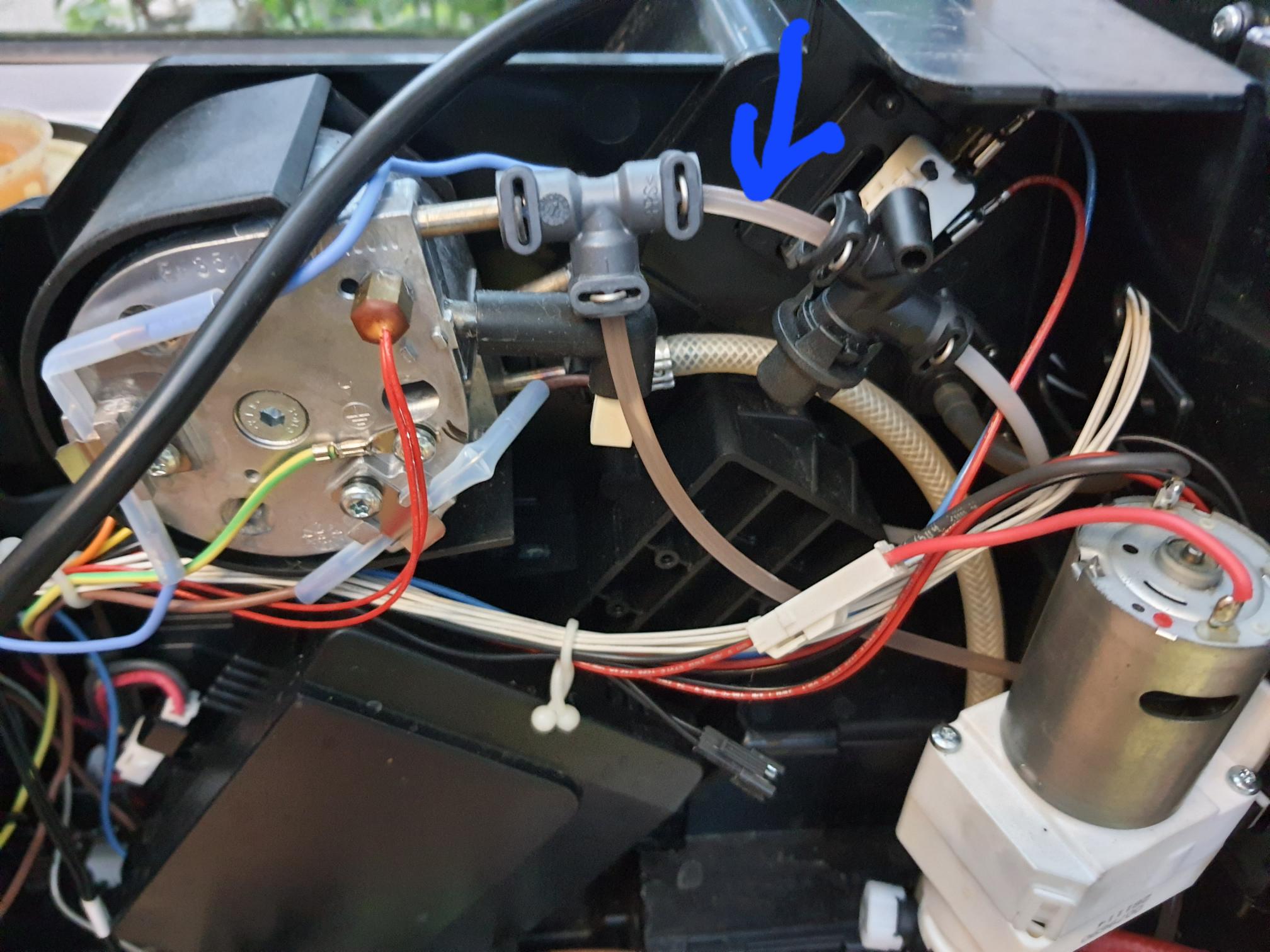

Hallo, habe mir meine 3. Caffeo CI geholt. Sie hat erst 5000 Bezüge. Leider zeigt sie beim Milchschaum-zubereiten den Fehler "System Start" an, was lt. Melitta bedeutet: Luft im System, .... bitte entlüften, was die Maschine mit Druck auf den Rotary Switch dann auch macht. Beim nächsten Milchschaum jedoch das gleiche Problem. Ich habe die Maschine nun geöffnet - sie sieht wirklich noch top aus - Undichtigkeiten sind auf Anhieb nicht zu erkennen. Beim Schäumen sieht man allerdings, wie sich Luftblasen im Schlauch bilden. Was könnte die Ursachen hierfür sein? Welches Teil müsste ausgetauscht werden?
Wäre dankbar für Tipps! VG

In welchem Schlauch sind Luftblasen?

siehe Foto

Um was für einen Maschine genau handelt es sich?
Kommt Dampf wenn du Milchschaum machen willst? Falls ja, entweicht der auch Richtung Brühraum? In dem kurzen Schlauch sollte normalerweise kein Dampf oder Wasser anstehen wenn du Milchschaum zubereiten willst, es sei denn das Auslaufventil schließt nicht richtig oder die Leitung für Dampf ist nicht frei.
Kaffeebezug läuft normal ohne das die Meldung "System Start" kommt?

Es handelt sich um eine Melitta Caffeo CI.
Kaffeebezug läuft ohne Fehlermeldung "System Start"; meiner Meinung nach ist die Kaffeemenge jedoch reduziert. Im Übrigen befindet sich iA verhältnismäßig viel Wasser in der Auffangschale.
Bei Milchschaum entsteht nach vorne weg viel Dampf, kurzer Moment kommt Milchschaum, dann spuckt sie, Fehlermeldung "System Start" erfolgt und Rotary switch blinkt zur Entlüftung.
Ich habe mehrere Videos gefilmt, jedoch sind sie zu groß, um sie hier einstellen zu können.
Bei meiner letzten Nachricht, in der ich von Luftblasen in den Schläuchen sprach, hatte ich statt Milch Wasser benutzt, um evtl Undichtigkeiten zu erkennen.

Hast du die Maschine schon mal gründlich entkalkt? Mit einem Entkalker auf Amidosulfonsäurebasis.
