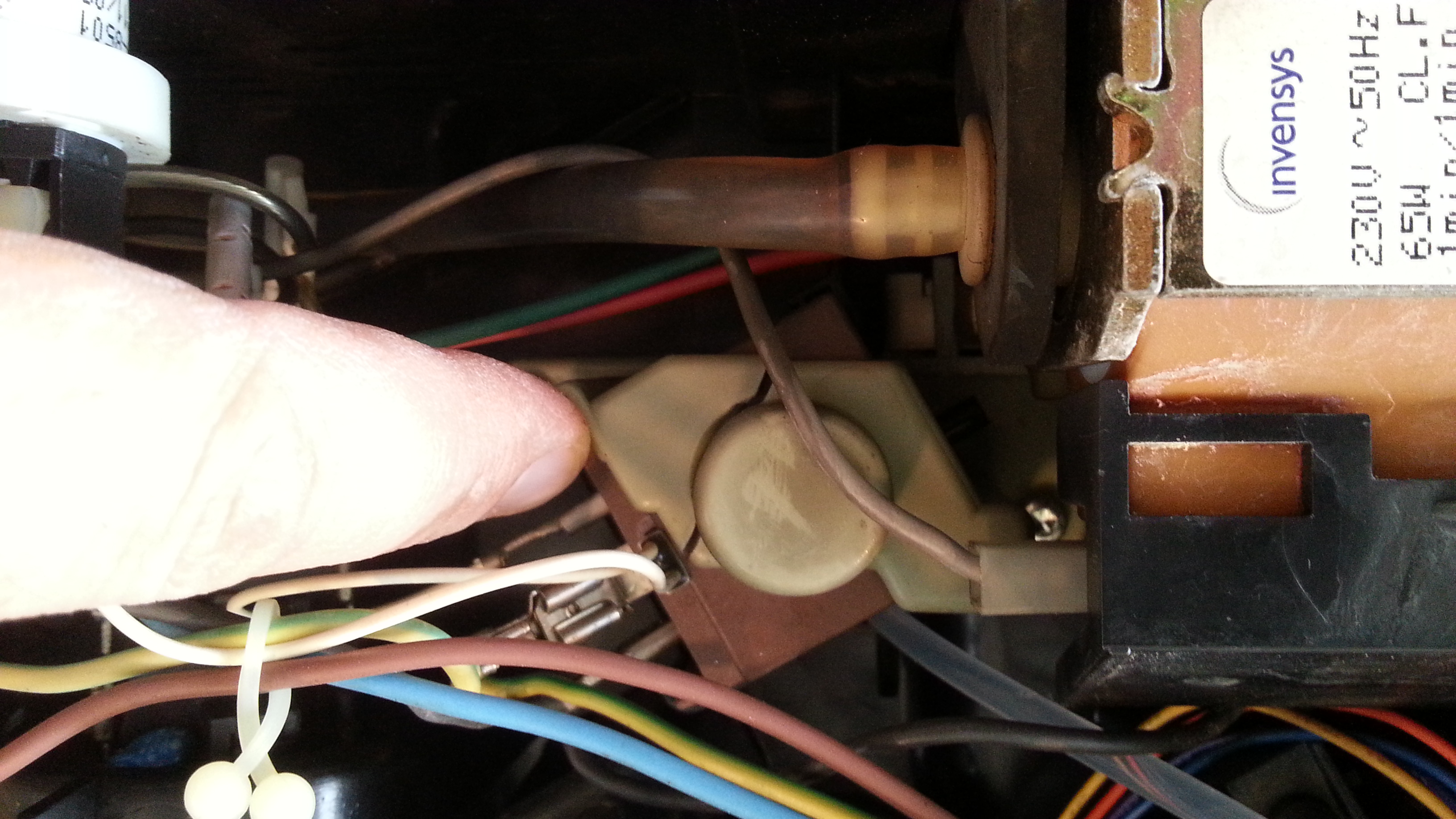

meine AEG CF300 hat bisher immer treu gedient und durch dieses Forum und die Anleitungen konnte ich immer meine Probleme mit der CF300 loesen.
Seit einigen Tagen bildet sich unter der Maschine immer Wasser und nun loest auch die FI Sicherung immer aus.
Es ist immer moeglich einen Kaffee zu machen und dann loest der FI aus.
Ich kann keine Problem erkennen nur ist da ein Plastikhalterung gebrochen. (Siehe Bild)

das ist das Gehäuse des Drainageventilmagneten. Der muss komplett ersetzt werden.

Hallo Miro,
erstmal sollte die Ursache der Undichtigkeit geklärt werden.
Ist es klares, kaltes Wasser, dann liegt die Undichtigkeit vor dem Erhitzer (meistens dann defekte Dichtung, Innenverteilermanschette).
Ist es warmes Wasser, dann nach dem Erhitzer (Themoblock, Dichtung, Drainageventil).
Der Thermoblock und der Magnet für das Drainageventil sind z.B. FI gesichert.
Der Widerstand des Thermoblocks beträgt ca. 45 Ohm (Kabel abziehen und an den Anschlüssen messen). Sollte dieser hochohmig sein, dann wäre er defekt.
Beim Drainageventilmagneten sollte man das Gehäuse auf feine Risse überprüfen. Manchmal nur schwer erkennbar. Die graue Halterung muss ersetzt werden (behelfsweise kann man versuchen zu kleben). Wenn die Halterung gebrochen ist, dann wird das Drainageventil nicht korrekt angesteuert (meistens ein lautes klackern). Meines Erachtens nicht der Grund für den FI.
Aber erstmal ausbauen und alles überprüfen.

ich tippe weiterhin auf den Drainageventilmagnet.
/forums/index.php?showtopic=16151
In diesem Beitrag war das Fehlerbild identisch.
Alles andere schon überprüft?
Gruß Rudi

das Drainageventil sieht in Ordnung aus, keine Risse am Gehauese. Hab die Halterung geklebt und warte noch bis zur Erhaertung. Den Kolben noch etwas gereinigt und mit Silikonfett eingerieben.
Werde gleich testen und berichten, jedoch glaube ich liegt es an einem anderen Problem.
Ich meinte eigentlich das Gehäuse des Magneten (hinter der gebrochenen Halterung).
Eventuell meinen wir auch das Gleiche.
Gruß Rudi

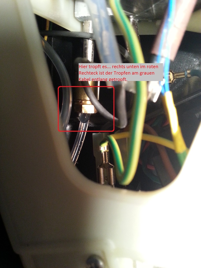

Hab den Fehler gefunden und werde spaeter die Fotos posten.
Da ist Wasser an einem Kabel langgelaufen und hat zwischen 2 Kontakten den Kreichstrom erzeugt, der den FI Schalter ausloeste.

Ich wieder, hab nun die Kontakte gesaeubert und alles wieder verkabelt.
Die Tropfstelle habe ich abgeschraubt und gereinigt und versucht mit einem feinen Schmirgel gerade zu bekommen, jedoch hat dies nicht so richtig funktioniert. (Hab auch wieder richtig festgeschraubt)
Es tropft, wie hier zu sehen.
https://www.dropbox.com/s/xqo7noo1jqmot75/2...0419_203106.mp4
Das graue Kabel habe ich dieses mal von der Tropfstelle weggebogen, damit kein kurzer entsteht.
Denkst Du es bringt was die Verbindung noch mal zu oeffnen und versuchen nochmal glatt zu bekommen ?
Ansonsten wie heisst das teil, wenn ich es bestellen wuerde? :-)

Leider kann ich nicht beurteilen, wie der Schlauch bzw. der Schlauchanschluß aussieht und/oder was getauscht werden muss.
Ersatzteile gibt es z.B. bei BND (juraprofi.de) oder komtra.de
In vielen Fällen hat auch schon Teflonband geholfen um das Ganze dicht zu kriegen.
