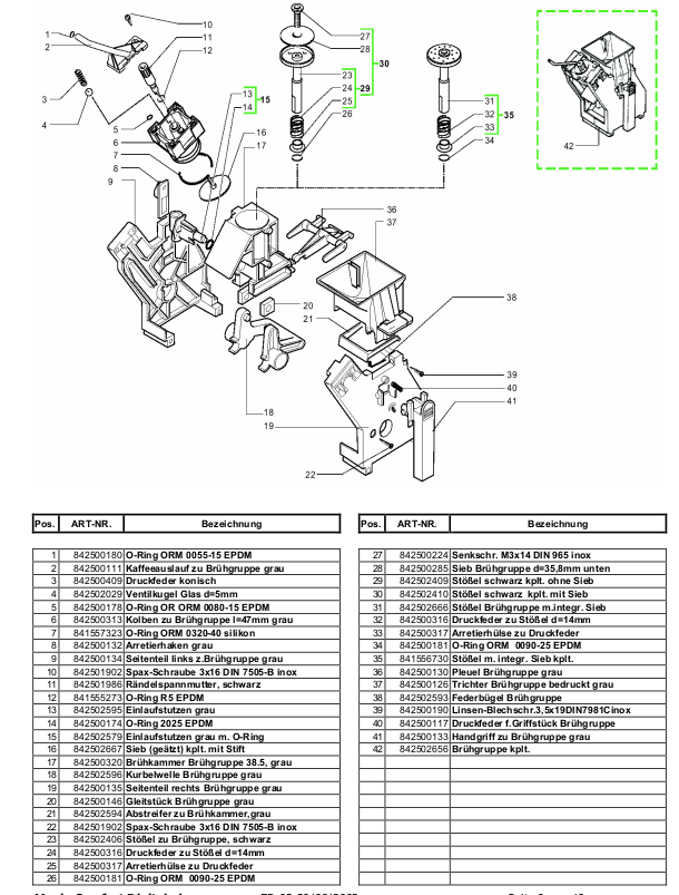

Hallo, unsere Kaffeemaschine hat folgendes Problem: Unter der Brühgruppe gibt es ein Kästchen wo überschüssiger gemahlener Kaffee rein fällt. Dieses Behältnis sollt eigentlich trocken sein, ist es aber nicht mehr. Aus irgendeinem Grund kommt nach jedem Mahlvorgang Wasser mit hinein, sodass, wenn man nicht täglich dieses Kästchen säubert, sich eine kleine Überschwemmung unter der Maschine bildet. Ist das Problem bekannt?

Da wird wohl die Dichtung am unteren Kolben defekt sein.
26 oder 34 auf folgender Grafik.
