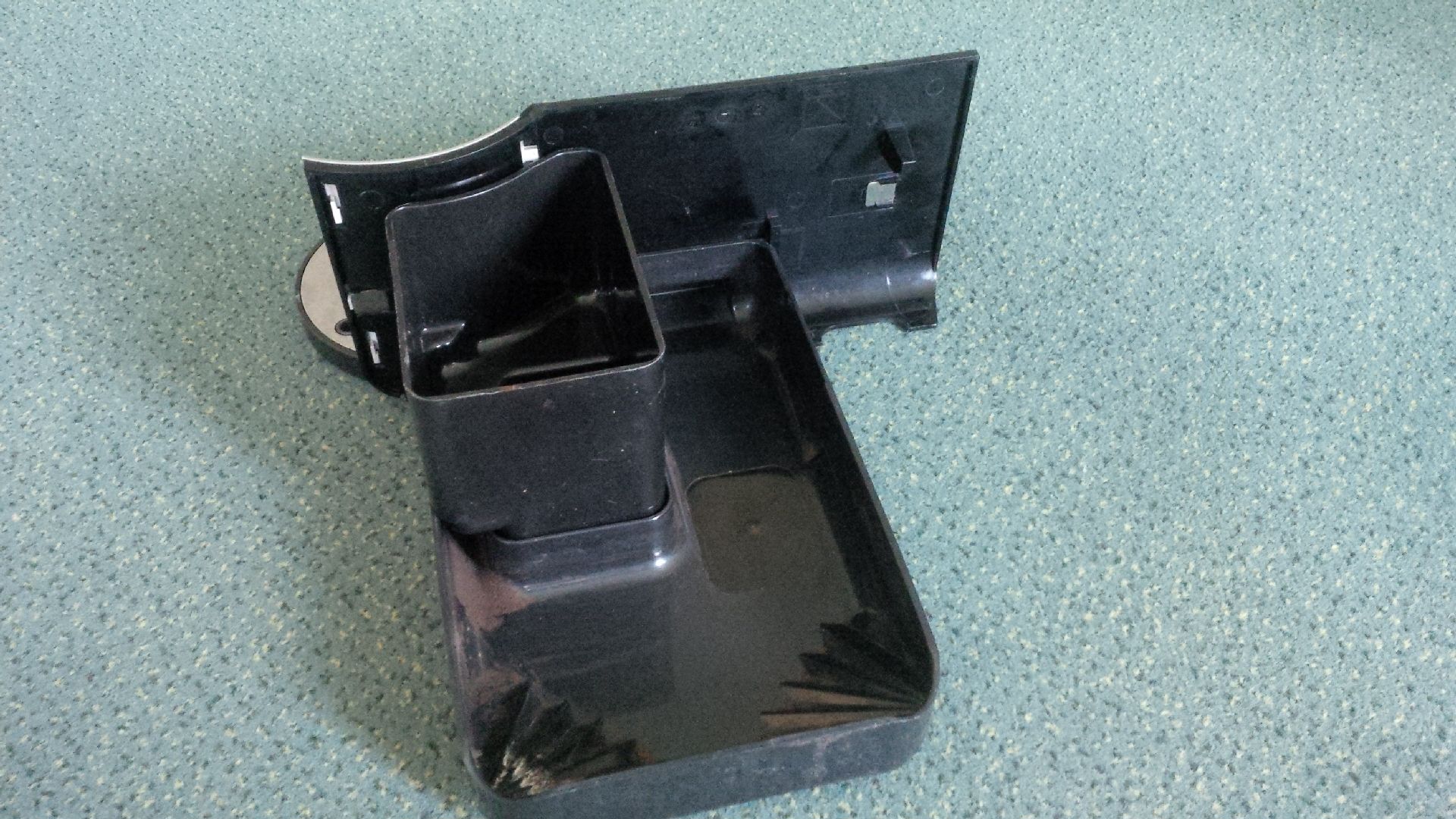

Hallo zusammen, wende mich hilfesuchend an alle Experten und hoffe auf Unterstützung. Das wäre Klasse!
Wir haben seit Feb 2012 eine Siemens EQ 7 TK76509DE/05 und nutzen diese täglich. Heute morgen zeigte der Automat nach dem Einschalten die Meldung "Tropfschale einsetzen". Dabei blinkte die Poweranzeige. Danach passierte nichts mehr.
Die Tropfschale ist eingesetzt. Die beiden Magnete links und rechts schließen sauber und abgebrochen ist an der Blende der Tropfschale auch nichts.

Vielleicht ein Werksreset,
Werksreset: Einschalten + Taste 4+5 (Pfeile rauf/runter)
Wenn das nicht hilft mach mal ein Foto von deiner Auffangschale und hier einstellen.

der Werksreset hat nichts gebracht. Eine andere Tastenkombination, die ich zufällig gefunden habe (beide rechten Tasten beim Einschalten gedrückt halten) hat mich in ein Auswertungs- und Diagnosemenü geführt, jedoch ohne jede weitere Erkenntnis. Die Maschine fordert mich weiterhin auf, die Tropfschale einzusetzen...
Werde gleich mal ein Bild reinstellen...

Musst du mal schauen wo genau der Mikroschalter für die Tropfschalen sitzt. an der Tropfschale ist ein Fähnen das dann in einem sSchlitz hinein greift um den Mikroschalter zu betätigen.
Mal mit einen Pappstreifen überbrücken oder ein Schaschlikspiess aus Holz benutzen zum kurzen Betätigen.

Wir haben den Magneten an der Tropfschale reaktiviert: einmal einen starken anderen Magenten an den Mageneten der Tropfschale gehalten, nun funktioniert alles wieder. Alternativ oder zusätzlich kann man auch einen Magneten an die Rückwand an die Stelle halten, wo der Magnet der Tropfschale sitzt. Bei uns hat die Maschine dann brav "Türe schließen" gemeldet. Alles wieder gut.
Hanne Berno
Montag, 09. Oktober 2023, 12:06 Uhr
Herzlichen Dank für den Tip mit dem Magneten. An der Tropfschale hat es zwar nichts gebracht, aber mithilfe von ganz dünnen Bits und Magnet-Bithaltern konnte ich die Magnete im Gerät aktivieren. Alles gut! rolleyes.gif
