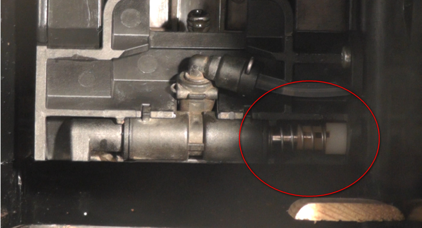

Hast du die weiße Kappe auf dem Stößel kontrolliert ob sie fest sitzt? Darf sich nicht abziehen lassen.

Ich bin mir nicht ganz sicher, welche weiße Kappe Sie meinen. Siehe unten einige Fotos von der Brüheinheit.

Siehe Bild

Aha, jetzt verstehe ich. Ich habe überprüft (und ersetzt), dass Kappe zuvor für eine Metall-Version. Ich habe das Ventil bereits vollständig überarbeitet, aber das hat das Problem nicht gelöst. Ich habe nun das gesamte Entwässerungsventil durch ein neues ersetzt und damit war das Problem gelöst.
