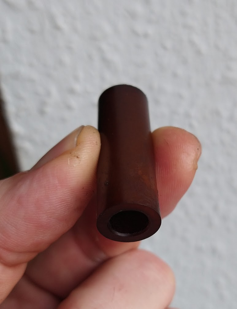

Hallo Alle,
ich habe unsere Krups EA8160 auseinander genommen, da der Brühkolben undicht war. Die Dichtung habe ich erfolgreich gewechselt, leider ist mir beim Zusammenbau ein Teil in die Finger gekommen, dass ich vorher noch nicht gesehen habe. Also, schlecht aufgepasst.
Kann mir jemand sagen, wo das genau hin kommt ? ich habe leider keine Ahnung.
Vielen Dank im Voraus. :-)
Christoph77
Mittwoch, 30. September 2020, 18:02 Uhr
Mitgliedsnummer.: 41020
Mitglied seit: 30.09.2020
Ich denke ich habe es selbst herausgefunden.
Es müsste das Rohr innerhalb des Druckzylinders sein.

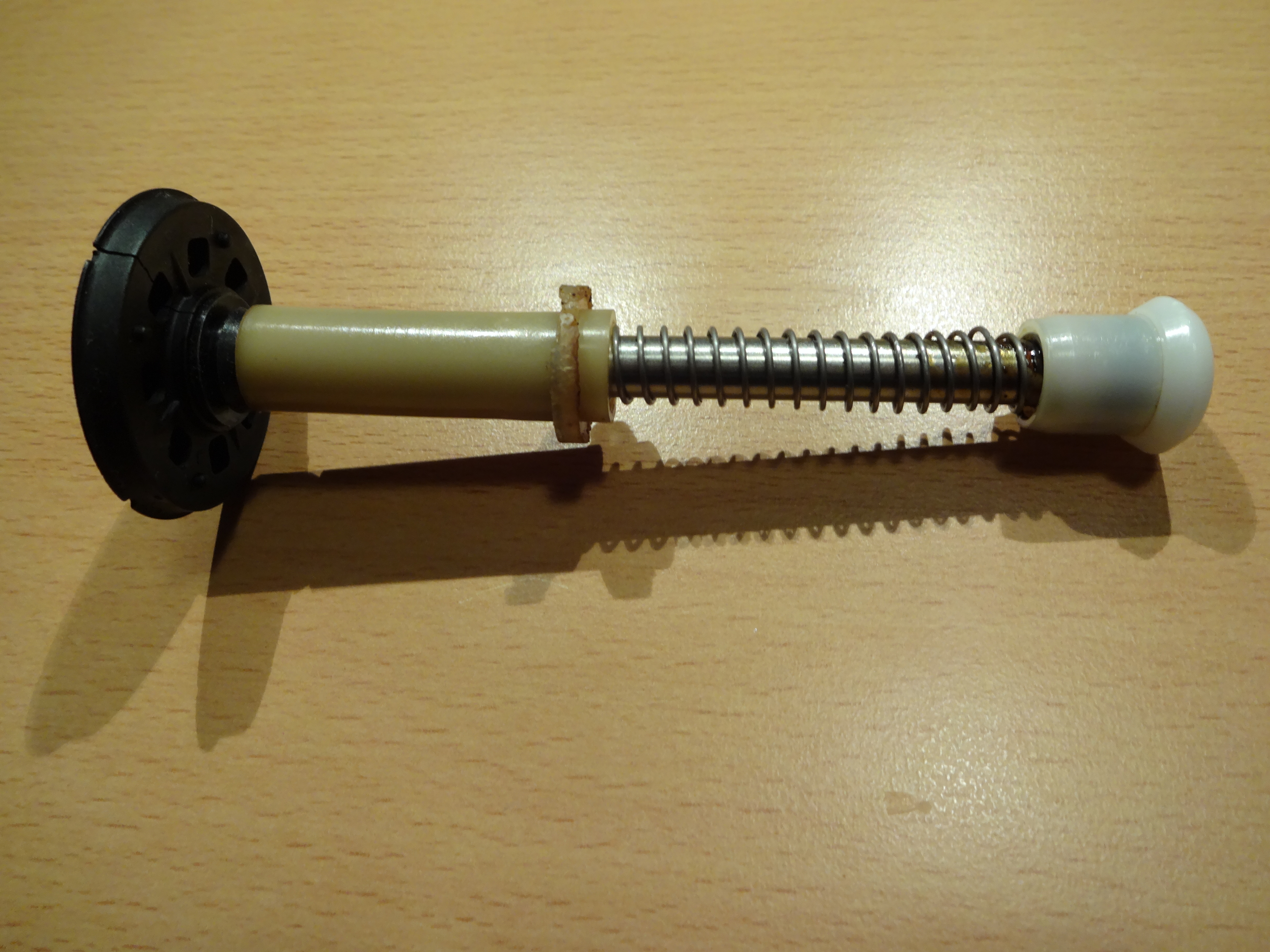

Der untere Brühstempel wird gemäß dem beigefügten Bild zusammen gebaut:
