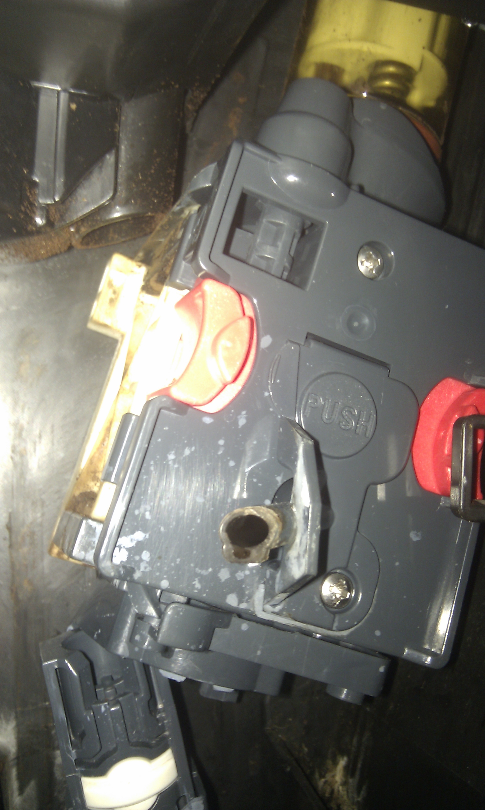

Hatte mich schon gefreut eine Lösung gefunden zu haben für meine ESAM3000B, nur traue ich mich nicht ganz den Tip anzuwenden, da meine Brühgruppe total verkeilt ist, siehe Bild:

An deiner Stelle würde ich die Maschine öffnen und erst einmal den Thermoblock rausnehmen. Sonst wirst du keine Chance haben, ohne weitere Schäden die BG zu entfernen. Ich denke, da ist auch eine neue BG fällig.

Habe den Thermoblock ausgeschraubt, noch nicht ganz abgeklemmt (Strom und Schläuche noch dran). Die BG ist also von dort her frei, läßt sich aber keinen Millimeter bewegen. Weiß jetzt nicht, ob man die Schiene auf der sie läuft abschrauben sollte und wenn ja ob dazu alle dort verwendetetn Schrauben nötig sind?

Kannst du jetzt vielleicht, da der TB raus ist, per Hand die BG noch ein paar mm nach oben bewegen, damit du evtl. die Kolbenstange entnehmen kannst oder wieder in die richtige Position einführen?
Hinten, unter dem Motor siehst du den Zahnriemen. Ist etwas fummelig.
Lt. Service ist die Brühgruppe im Eimer, wahrscheinlich haben die Endschalter nicht gefunzt.

Habe sie in die Werkstatt gegeben, warte dort noch auf Rückmeldung. Die Brühgruppe ist raus, unteren Teil vom Monteur mit "sanfter" Gewalt rausgezogen. Dann angesteckt und sie fuhr kurz hoch mit einem Knacken und dann runter in Grundstellung. Die Brühgruppe müsste also auf alle Fälle neu. Mal sehen was alles kosten soll, habe mich schon etwas mit dem Gedanken an eine Neue angefreundet ... (Hile beim Kauf.)
