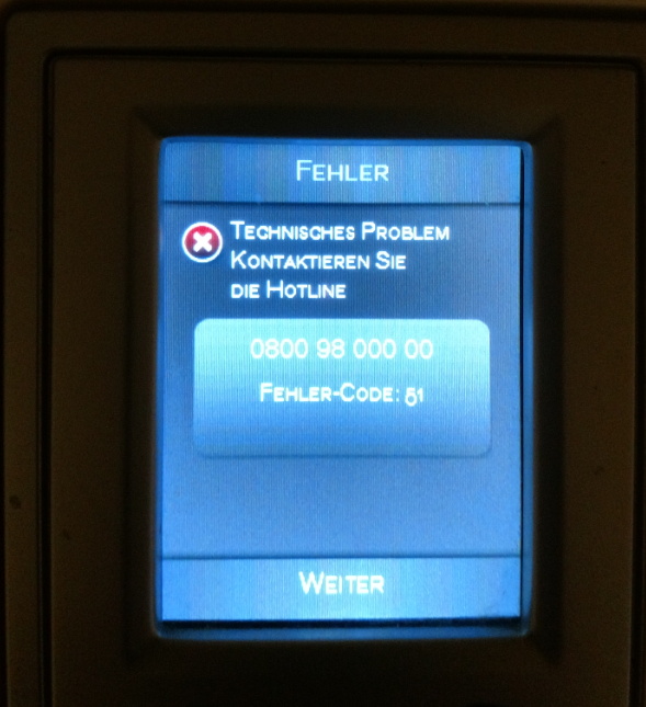

Vorab die Machine wurde undicht und das ganze Wasser ist nach aussen ausgelaufen. Ich habe die Machiene auseinander gebaut und habe gesehen das der Abfluss wo es zur Tropfschale geht voll mit Kaffepulver war. Nach dem ich es sauber gemacht hatte und alles zusammen gabaut habe, kam die Fehlermeldung 51 und die Machiene schaltet sich danach aus.
Ich habe alle Verbindung elek. überprüft und konnte keinen Fehler sehen, nur bei dem NTC Verbindung zur Brühgruppe dieser war ab, habe sie angeschlosen aber trotzdem keine verbesserung.
Ich habe dann die einzelnen anschlüsse (Platine rechts davon) zur Kontrolle einzelnen abgemacht, um den Fehler einzugrenzen leider ohne Erfolg der Fehler blieb.
