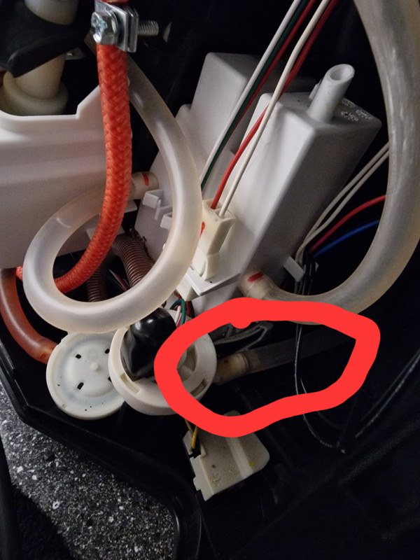

Tom van M
Freitag, 28. Juli 2023, 21:45 Uhr
Ich habe zunächst alle Tipps von der Siemens-Seite ausprobiert. Leider ohne Ergebnis.
Ich habe es dann auseinandergenommen. Dazu gibt es, wie schon erwähnt, ein gutes Video auf YouTube. Das hat mir sehr geholfen!
Ich habe dann zuerst den Deckel abgenommen, dann die Rückwand und alle Seiten. Auf der Seite, wo sich der Wassertank befindet, kam der Schlauch, der mit der Pumpe verbunden war, direkt mit. Dieser hatte sich offenbar gelockert. Nachdem ich ihn repariert hatte, funktionierte er wieder. biggrin.gif
Dieser Schlauch:
https://i.postimg.cc/L5jXZcC0/20230728-152821.jpguser posted image
