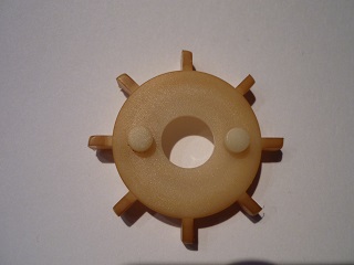

Hallo, liebe Community.
Ich habe hier eine über 4 Jahre alte, vielgenutzte EA8000, die aber alle Funktionen gut erfüllt.
Bis auf das Kaffee-Mahlen.
Denn die Schaufel-Zähne des Plastikzahnrades, das das Kaffee-Pulver aus der Mühle auf die Rutsche
in die Brüheinheit befördern sollen, sind alle spröde geworden und der Reihe nach zerbröselt, als ich
die Mühle vom festgebackenem Pulver befreien wollte.
Meine Frage: hat jemand ein paar defekt alte Mahlwerke herumliegen und kann mir ein altes,
noch intaktes Verteiler-Rad ausbauen.
Bzw.: Gibt es irgendwo nur das Verteiler-Rad als Einzelteil zu kaufen? (so zwischen 10 und 20 Euro
würde ich für neuwertig bezahlen.
Ich finde ja, dass dieses Plastik-Rad in einem Stahlwerk nichts zu suchen hat, da es eine
gewollte Obsolenszenz (Haltbarkeitsbeschränkung) darstellt.
Aber das ist wohl Absicht oder eine Kostenfrage (?)...
Danke für jeden Hinweis!

einzeln wirst du das Ersatzteil sicherlich nicht bekommen. Ich müsste aber noch ein altes Mahlwerk im Ersatzteilfundus haben. wink.gif
Schaue nachher mal nach.
Gruß Rudi
rudi-03
Donnerstag, 27. November 2014, 20:38 Uhr
Beiträge: 1357
Mitgliedsnummer.: 17460
Mitglied seit: 16.09.2012
Ich nehme an du meinst dieses Bauteil. Bei Interesse kurze PN an mich.
Gruß Rudi

Wie kann den das Verteilerrad so verschlissen sein!? Hatte ich noch bei keinem KVA gehabt!
Anstelle des Verteilers würde ich jedoch gleich zu einem Austauschmahlwerk greifen.

Hallo Leute, das mit dem Verteilerrädchen kann ich bestätigen!
Meines sieht genauso aus, nur ohne Flügel.
Hat evtl. jemand so was?

Das ist ja wirklich verblüffend!
Das Mahlwerk ist mit einer Lebensdauer von 20.000 Mahlvorgängen bzw. 140 kg angegeben .....
Liegt ihr drüber!?

Deine Angabe bezieht sich vermutlich auf den Motor und die Mahlsteine bei störungsfreiem Betrieb. Wenn aber z.B. ein Steinchen im Mahlwerk landet und sich verkantet, dann kann es dir die Mahlsteine oder u.U. auch die Verteilerscheibe zerlegen. Je nach Größe des Steines kann auch das komplette Mahlwerk blockieren.Dann kann sogar der Motor was abbekommen.
Gott sei Dank sind das aber eher seltene Fälle.
Gruß Rudi

Das Verteilerrad in meiner Krups EA hat es auch zerbröselt. Alle Flügel abgebrochen....
Hat zufällig jemand so ein Teil rumliegen? Oder weiß einer woher man es bekommt?
Ansonsten läuft meine Krups einwandfrei. Jetzt fehlt nur noch dieses Verteilerrad ...

leider habe ich kein Ersatzteil mehr. Einzeln wirst du die Verteilerscheibe vermutlich nicht bekommen. Am Besten fragst du mal bei franken-profi nach. Die haben auch gebrauchte Teile im Programm. Eventuell haben die ein Teil über. biggrin.gif
Gruß Rudi
woki1962
Dienstag, 24. März 2015, 23:48 Uhr
Mitgliedsnummer.: 26674
Mitglied seit: 23.03.2015
Danke für den Tipp. Habe mir ein gebrauchtes Mahlwerk in der Bucht gekauft. Damit habe ich für nen Zehner auch die gesuchte Verteilerscheibe ....
