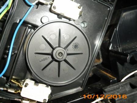

fotos kommen gleich.......kurz geschrieben:
1. neue microschalter fuer "nockenwelle" verbaut.
2. maschine an aber keine reaktion
3. ueber hauptschalter und an/aus schalter "gespielt" bis position microschalter und nw auf richtiger position stehen
4. dann maschine an und alles so weit ok, motor verstellt und wenn taste fuer kaffee gedruckt mahlt diese und nach mahlvorgang fehler: alle tasten blinken auf/ab....dann ist natuerlich microschalter/nw position komplett raus........

gurx1
Sonntag, 18. Dezember 2016, 09:45 Uhr
Beiträge: 17
Mitgliedsnummer.: 29435
Mitglied seit: 05.11.2016
position schalter vor korrektur
gurx1
Sonntag, 18. Dezember 2016, 09:46 Uhr
Beiträge: 17
korrigiert
