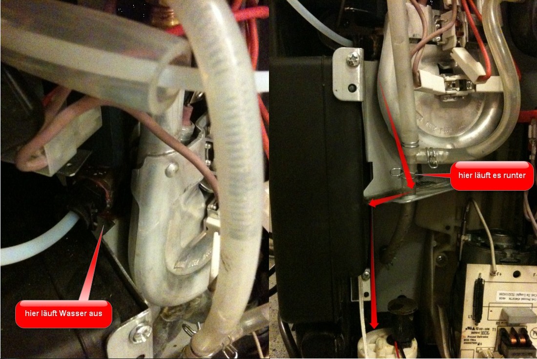

Meine Delonghi ESAM 3500.S lässt seit ein paar Tagen Wasser aus. Nicht beim Kaffee-Bezug, sondern beim Heißwasser-Bezug.
Dann aber gleich richtig! Hat gedauert, bis ich draufgekommen bin, wann das Wasser kommt - hatte sie offen und ca. 6Tassen Kaffee intus, hab dann aufgegeben und heute nach der Pfütze unter der Maschine nochmals geöffnet und dann die Spuren gesehen.
Es ist direkt hinter dem Boiler, ich hab versucht, davon ein Foto zu machen, es ist das quaderförmige kupfer/bronzene Teil hinterm Boiler. Hoffentlich gut erkennbar.
Frage: ist das ein großes Thema? Die Maschine ist nun fast vier Jahre alt, war vor nem knappen Jahr beim Kundendienst (da war der Boiler undicht), und bevor ich wieder nen Haufen Kohle reinsteck und in einem Jahr wieder Wasser kommt ist die Frage, ob ich nicht gleich ne neue nehm?
danke!

HI,
da musst du nur Dichtung wechseln. Koste dich vieleicht 1€+ Versnad und halbe Stunde arbeit. Wechsel die Dichtung auf der anderen Seite des Solenoidventil gleich mit.
Hier ist der Link für die Dichtung:
Dichtung für Solenoidventil
Gruß Stefan

Leider war nicht die Dichtung schuld…
Das graue Kästchen (Magnetschalter?) über der Dichtung lässt das Wasser rauf. Lässt sich der abschrauben? Krieg jedenfalls keine Drehung zustande, weil er anstößt?
Danke für Eure Hilfe!

Denn kannst zwar auf schrauben, aber das wird dir nicht helfen. Du musst wohl oder übel ein neues Solenoidventil kaufen.
Gruß Stefan
Ventil ist unterwegs, leider noch nicht heute gekommen - kein Kaffee… Schnüff! mad.gif
Wird so'n Ventil oft undicht? Und woran liegt's dann? Ich entkalke regelmäßig!
Danke!

Ich hatte das Ventil selbst auch erst einmal undicht. Woran es genau liegt kann ich dir auch nicht sagen, wahrscheinlich Material Fehler.
Gruß Stefan

ich habe auch die Raccords am Solenoidventil getauscht.
http://www.juraprofi.de/DeLonghi-Ersatztei...omat::6558.html
http://www.juraprofi.de/DeLonghi-Ersatztei...ESAM::6559.html
Da drin waren aber keine Dichtungen. Weißt Du zufällig welche dort drinnen verwendet werden? - inzwischen läuft da Wasser raus! *G*
