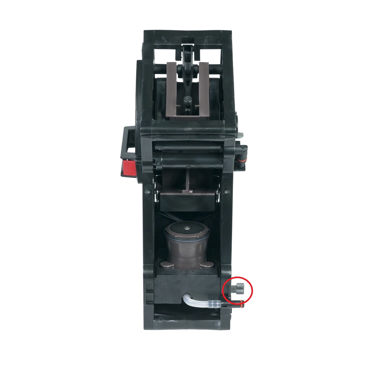

Hallo, bei der Melitta Bistro ist an der Brüheinheit oben dieser kleine Löffel abgebrochen
wo bekomme ich dieses ersatzteil her.
Ist dieses teil was die Brühgruppe öffnet denke ich
Danke im voraus
Dirk

Hast du mal ein Bild von dem Teil?
Dirk_G
Freitag, 14. August 2020, 11:16 Uhr
Mitgliedsnummer.: 39998
Mitglied seit: 13.08.2020
Dieser Löffel in dem rotem Kreis
Freitag, 14. August 2020, 12:38 Uhr
Beiträge: 1104
Meinst dieses Teil?
Wird man nicht einzeln bekommen. Vielleicht auf Ebay.
Falls du nicht fündig wirst melde dich mal.

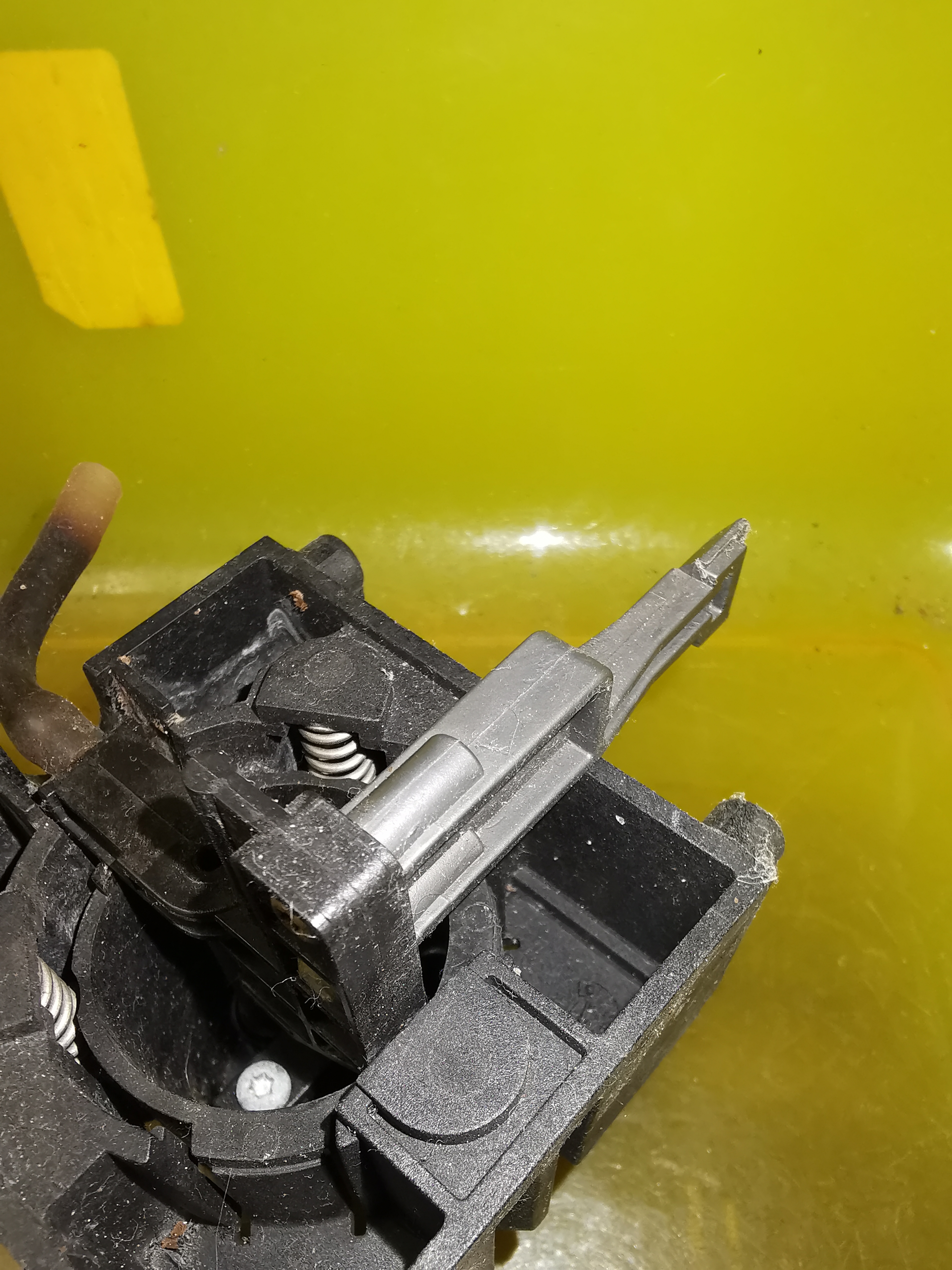

Dirk_G
Freitag, 14. August 2020, 13:22 Uhr
Ja genau das
hab es mir grad mal aus flüssigkunstoff gemacht aber er haut mir das wasser jetzt in die komplette maschiene irgend etwas ist da noch nicht ganz richtig
Drainageventil ist auch schon neu
Der winkeleinlauf ist auch ok
Dirk_G
Samstag, 15. August 2020, 07:44 Uhr
Fehler gefunden
nu geht sie wieder
