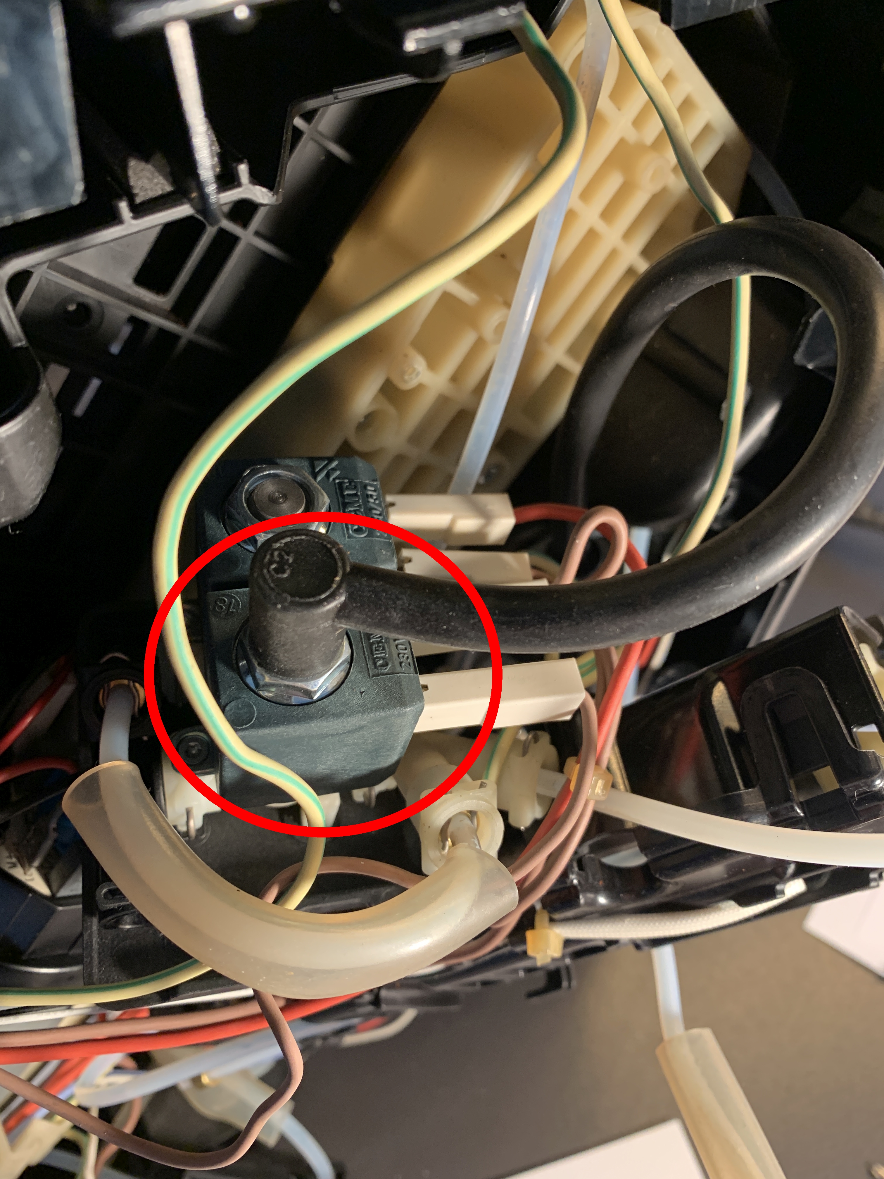

Bei dem im Bild gezeigten Ventil (an dem der schwarze Schlauch angeschlossen ist) wird Null Ohm angezeigt, also kein Widerstand-
bei den anderen bekomme ich einen Wert von 2,14Ohm, dürfte also die Ursache sein.
Vielleicht kann noch jemand bestätigen, daß dieses Ventil tatsächlich für Heisswasser/Milch zuständig ist?
Freitag, 14. Januar 2022, 11:28 Uhr
Beiträge: 1104
Prima, Komplettes Ventil getauscht oder nur die Spule?
