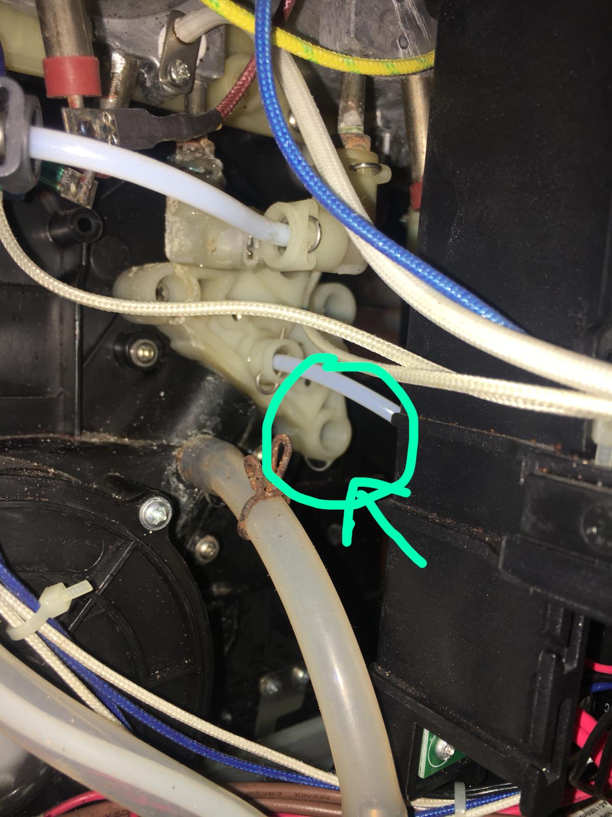

Hallo Zusammen,
ich hatte auch das gleiche Problem . danke für Ihre tips. leider habe ich aber festgestellt dass die Maschine weiter Wasser verliert und das Wasser sammlet sich unter der Abtropfschale .
ich habe die Maschine zerlegt und habe die stelle gefunden , wo es tropt. ich weiß leider aber nicht was von teil ist das und wie kann ich sowas beheben.
ich hab ein Foto angehängt
kann jemand vieleicht mir helfen! ich wäre euch sehr dankbar
