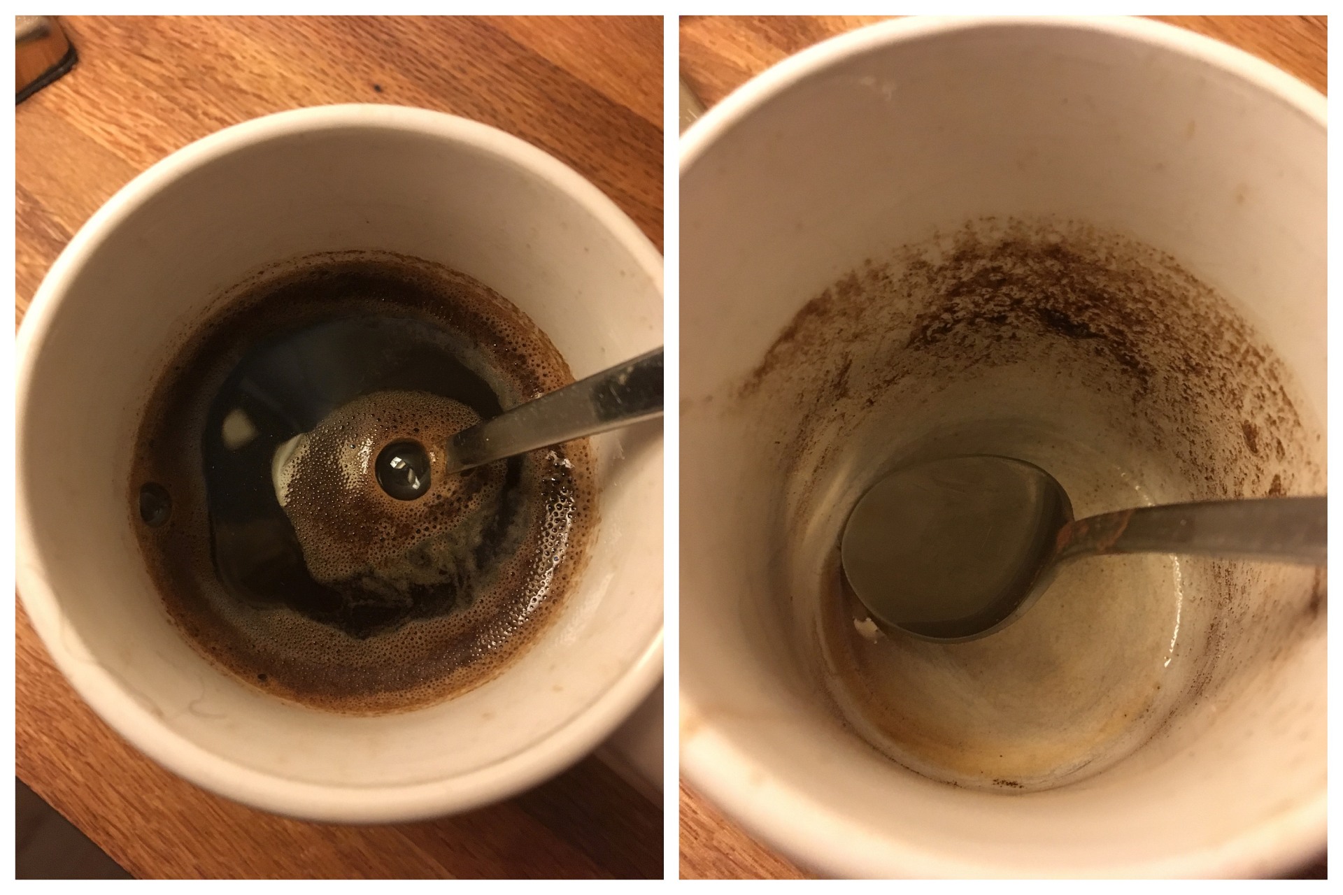

Auf Empfehlung und dem Ergebnis von Stiftung Warentest haben wir uns vor knapp einem Jahr für die Varianza CSP entschieden. Vorher hatten wir die Caffeo CI und somit sehr gute Erfahrung mit Melitta.
Im April war die Varianza CSP zum ersten Mal zur Reparatur. Es gab ein Problem mit dem Bohnenfach. Es wurde angezeigt, dass die keine Bohnen mehr vorhanden sind. Dieses Problem wurde gelöst und entsprechende Teile gewechselt.
Nun haben wir unregelmäßig, phasenweise (~alle 30 Bezüge) viel Kaffeesatz in der Tasse keine Crema. Kaffee ist auch ungenießbar.
Wir haben das Gerät wieder zur Reparatur gesendet und mit dem Vermerk "Gerät entspricht Herstellervorgaben" zurück bekommen.
Nun bin ich auf Mithilfe angewiesen und Lösungsvorschläge. Ist es sicher mit einer neuen Brühgruppe getan? Könnte es am Mahlwerk liegen?
Reinigungen machen wir nach Anzeige. Kaffeebohnen haben wir gewechselt und verschiedene Mahlgrade probiert. Alles führt nicht zum gewohnten leckeren Kaffee Crema.
Vielen Dank, viele Grüße, Chris
