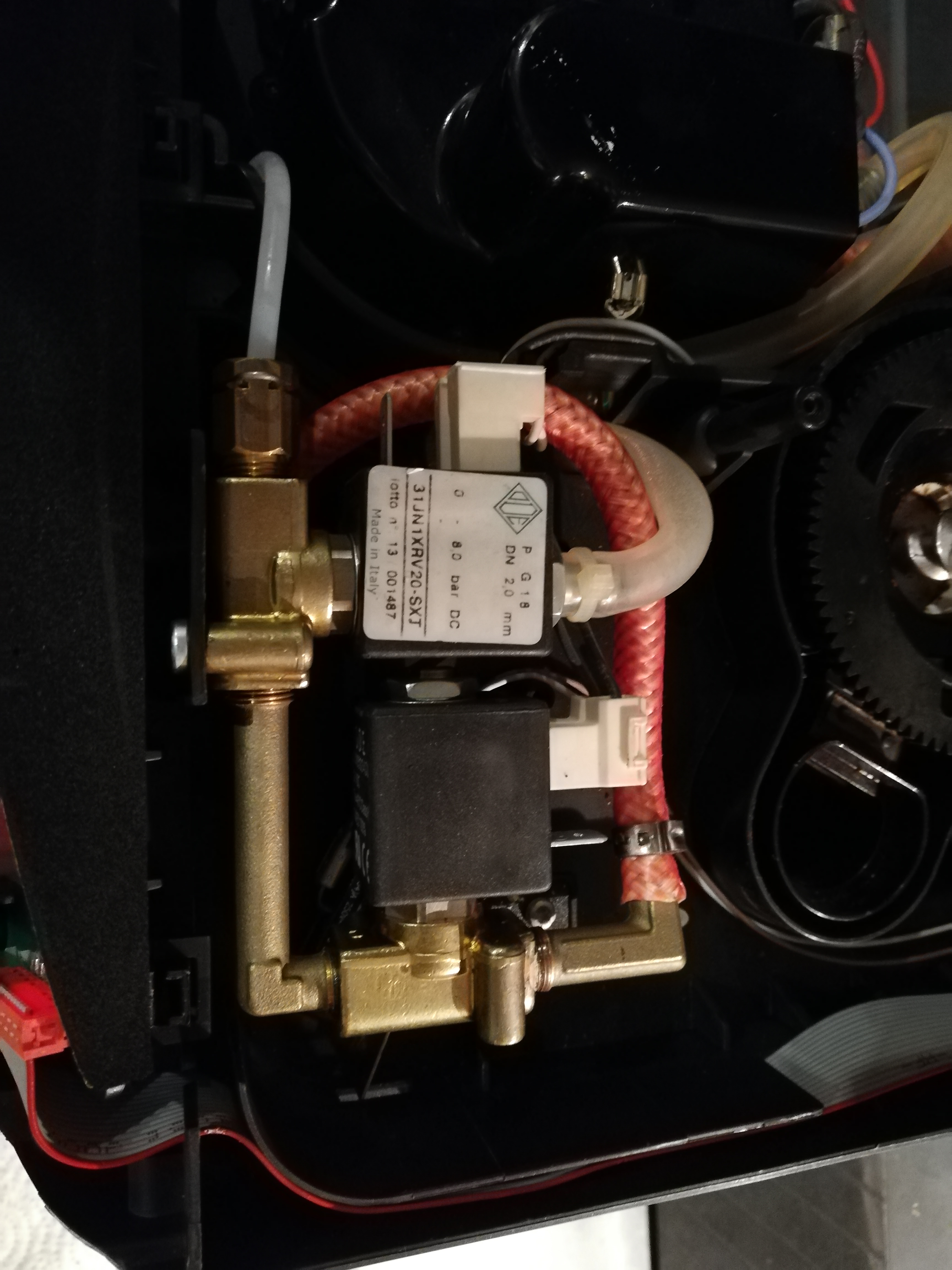

Hallo zusammen.
Bei meiner Intelia kommt kein Kaffee mehr. Pumpe habe ich getauscht, ohne Erfolg.
Dafür kommt Wasser aus dem Heißwasserauslauf. Weiterhin kommt Wasser aus dem Überlauf des Dreiwegeventils. Ich vermute stark, dass das andere (rechte) Ventil nicht richtig schließt (siehe Foto). Im Testmodus schaltet es, scheint aber nicht dicht zu schließen. Weiß jemand, ob das sein kann und wie man das neue Ventil am Gewinde abdichten? Da scheint ein Dichtmittel dran zu sein.
Danke schon mal.
