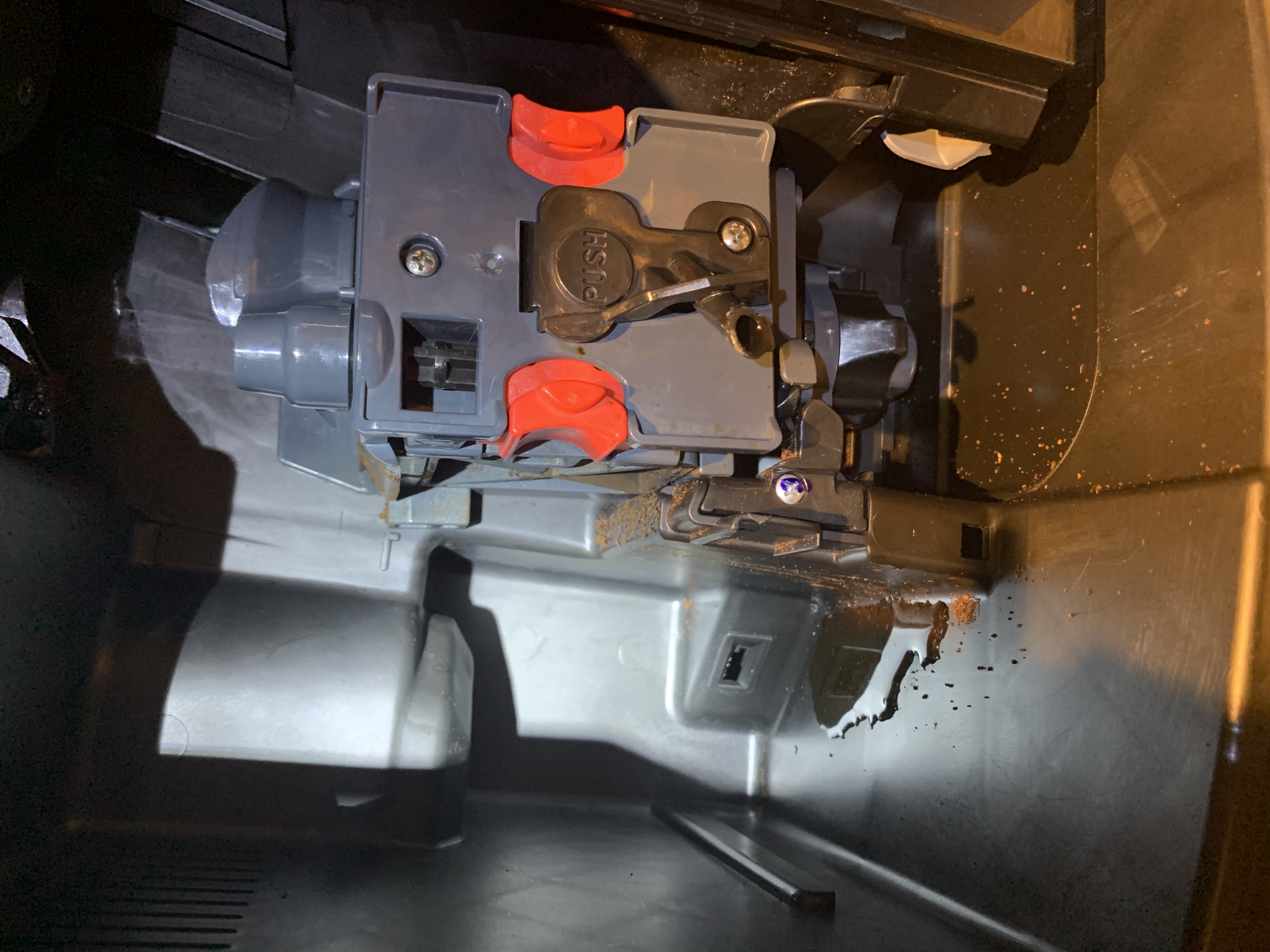

Danke für deinen Tipp, so richtig konnte ich es nicht sehen wo das Wasser herkommt allerdings ist sehr viel Wasser in den Brühgruppe ich denke es wird dort heruntertropfen.
Womit kann es Zusammenhängen dass da so viel Wasser ist.

Ich habe mal eine komplett neue Brühgruppe eingebaut, der Kaffee schmeckt jetzt besser aber mit dem Wasser unter der Auffangschale ist es jetzt noch schlimmer geworden.
In dem gelben Becher oben ? Da ist kein Wasser zu sehen.
Liegt es vielleicht an der orangenen Dichtung von dem gelben Becher?

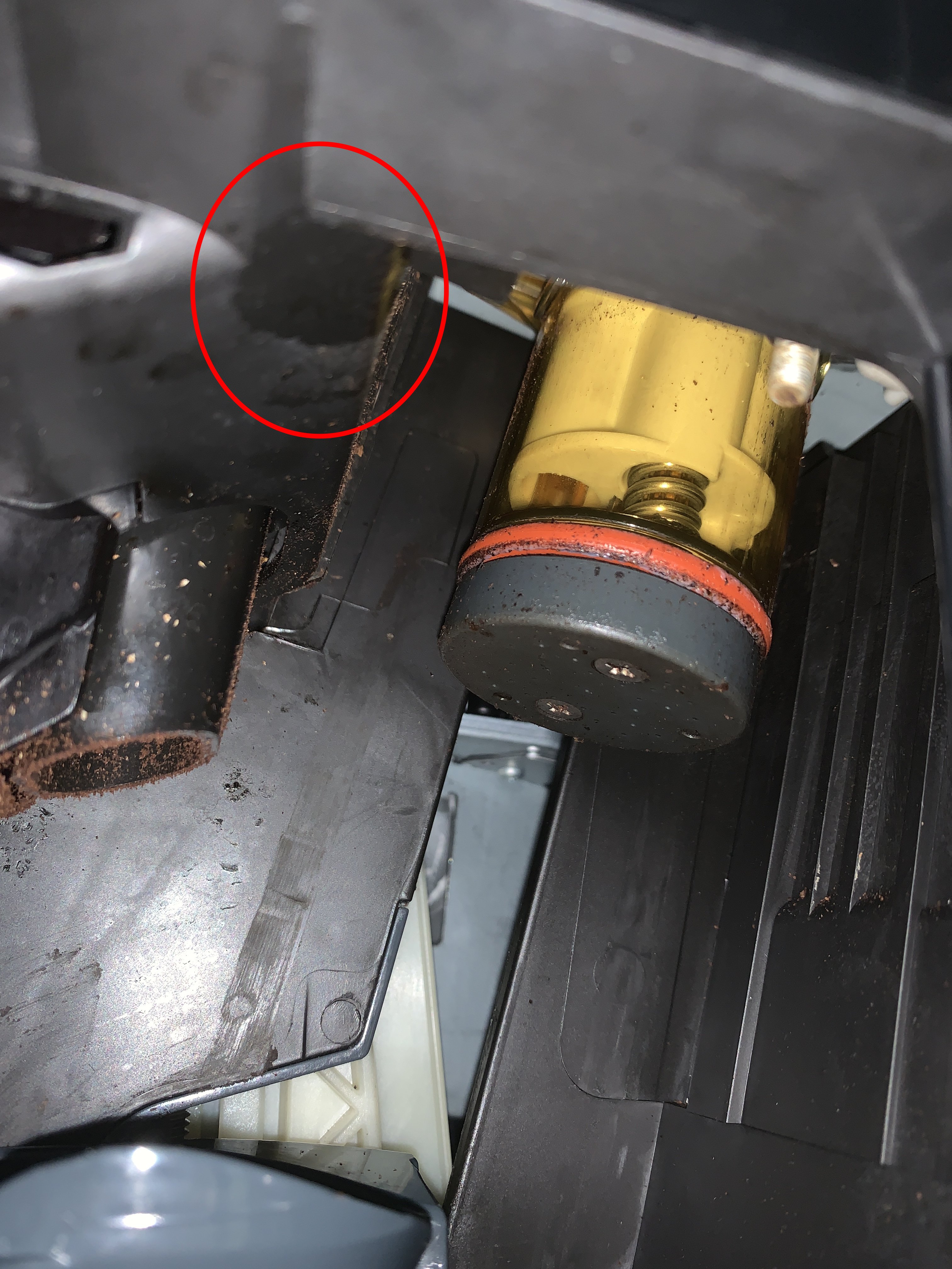

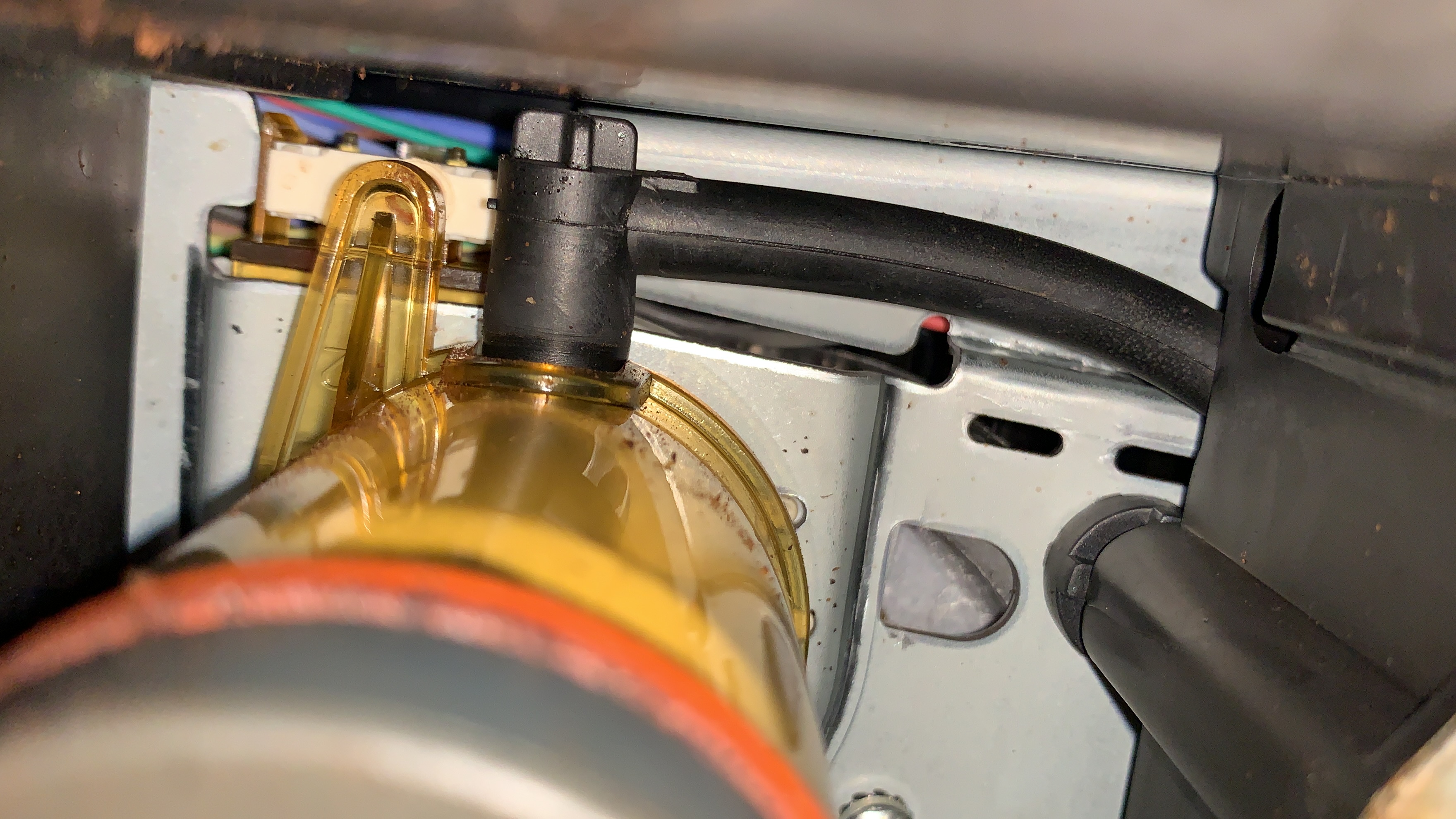

Mir ist gerade oben was aufgefallen auf dem Bild. Hab es mal markiert. Ist es da feucht? Ist der schwarze Schlauch richtig im gelben Becher? Zu sehen ober der Markierung von mir.
Kielbasa
Samstag, 08. Mai 2021, 21:48 Uhr
Beiträge: 6
Mitgliedsnummer.: 43465
Mitglied seit: 24.04.2021
Der Schlauch ist drauf, denke der Fleck kommt vom Dampf.

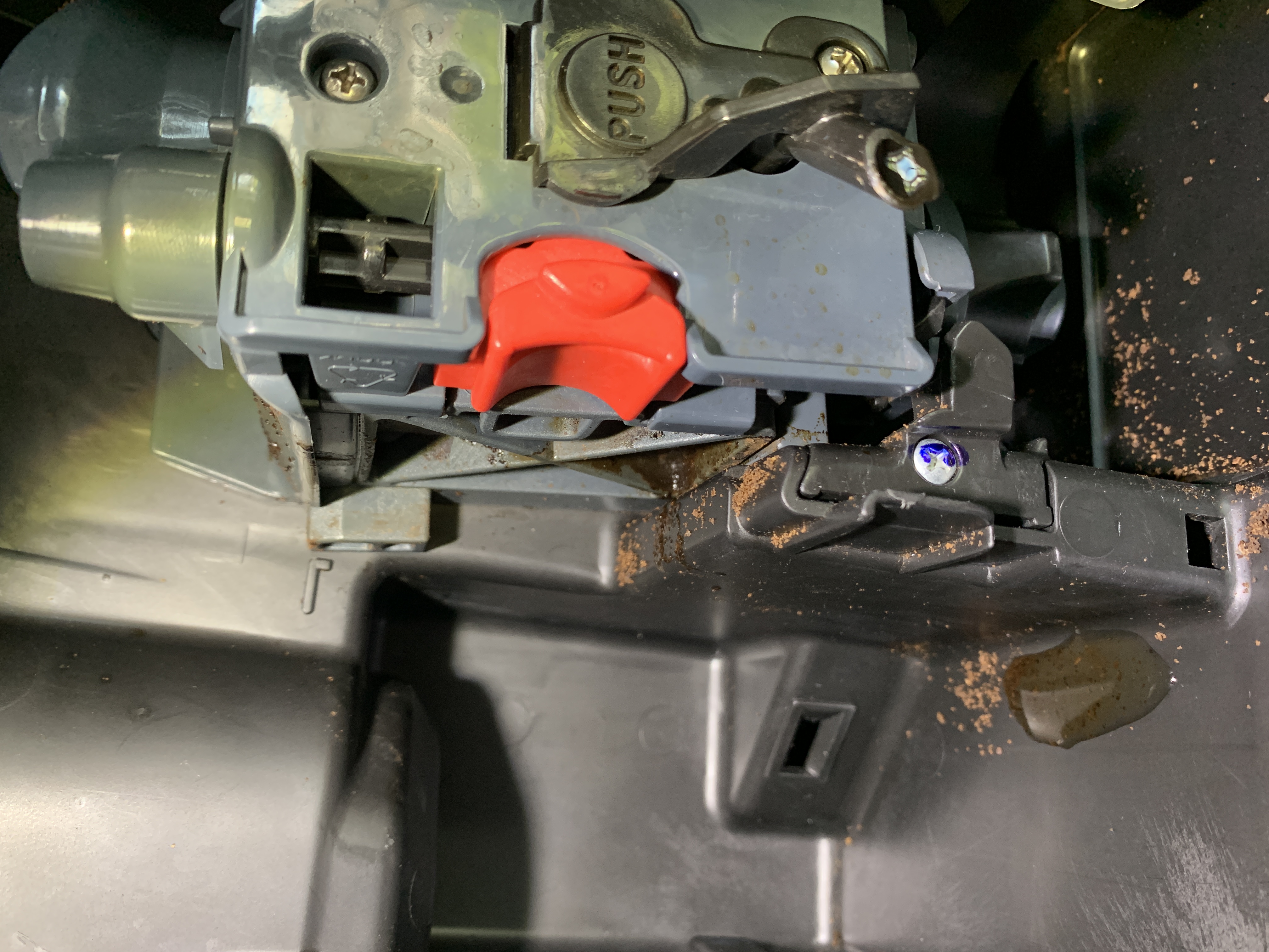

Ok, sah auf dem einen Bild so aus. Wie lange geht es denn bis die Menge da steht? Ein Bezug? mehrere? Tropfschale hat keinen Riss?
So viele Möglichkeiten gibt es ja nicht wo das Wasser her kommt.
Kielbasa
Sonntag, 09. Mai 2021, 09:25 Uhr
Beiträge: 6
Nach einem Bezug steht da schon Wasser.
Ne keinen Riss.
Es schaut so aus als ob es an der Brühgruppe runterläuft.

Du könntest mal noch den schwarzen Schlauch prüfen ob er durchgängig ist.
