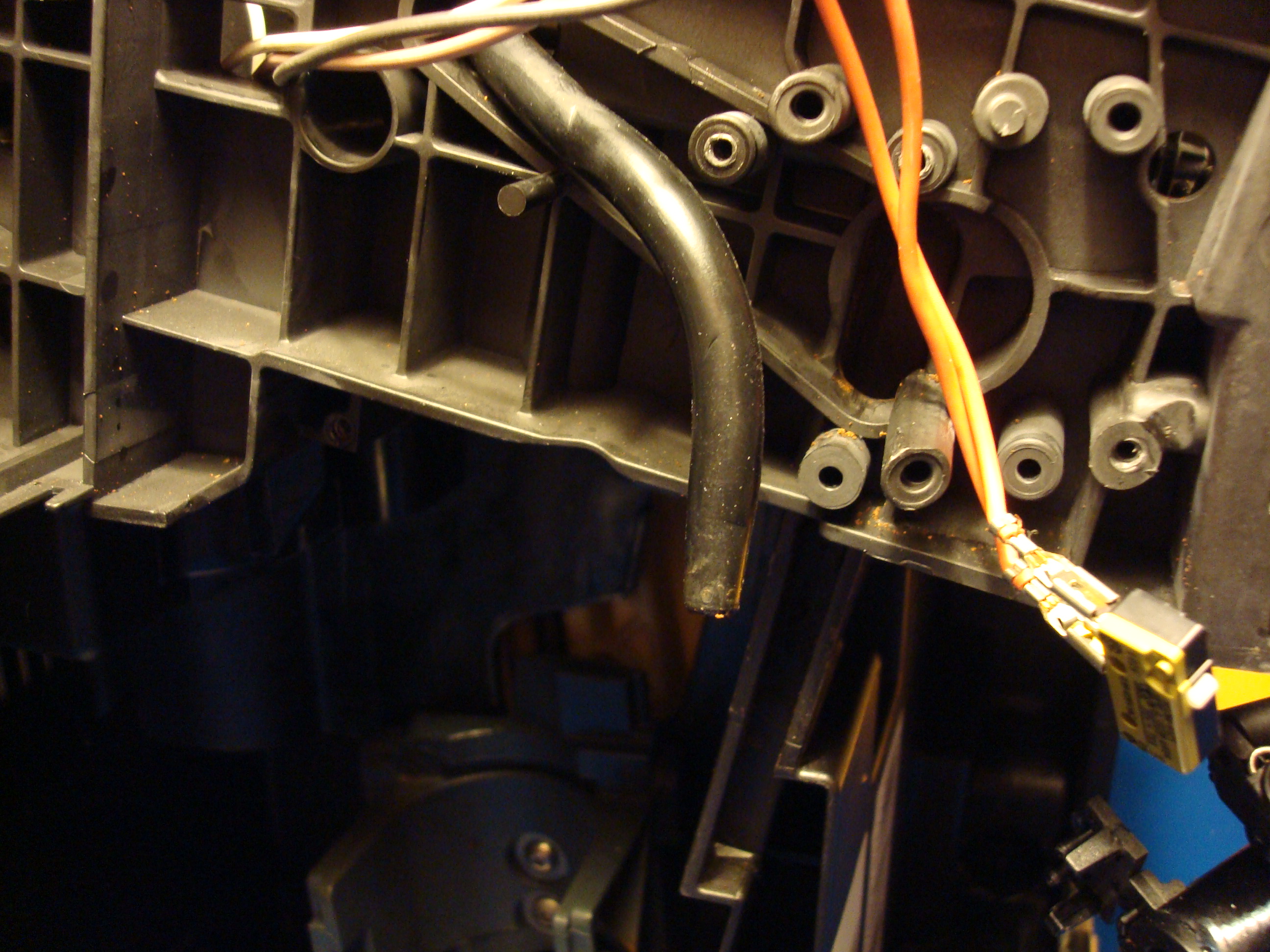

Gunb
Donnerstag, 06. September 2012, 00:16 Uhr
Beiträge: 6
Mitgliedsnummer.: 17320
Mitglied seit: 02.09.2012
hat etwas gedauert, da beruflich verhindert. Inzwischen habe ich mich registriert wink.gif
Also,
hatte erst Probleme mit der AEG CG6400 und der Leistungselektronik, langsames Mahlen, Pumpe zu schwach und Klackern beim Einschalten. Gut, bin Elektroingenieur, habe die Elektronik mit Reworkstation komplett nachgelötet und den Triac getauscht - alles wieder OK - vorerst.
Beim Einschalten spült die Maschine nach der Aufheizphase - sollte! Manchmal aber pumpte das Teil, es kam aber kein Wasser aus dem Auslauf - die Pumpe pumpte gegen ein geschlossenes System und nach Beenden des Pumpvorgangs erschien dann die Meldung "Pulver zu fein gemahlen" - "Dampfhahn drehen", was dazu führte, dass der Überdruck aus dem System entweichen konnte.
Ich stellte mir die Frage, woran dass nun liegen könnte?!? Pumpe nach Reparatur der Elektronik vielleicht doch nicht richtig angesteuert - schliesslich arbeitet die Pumpe über Leistungshalbleiter. Also Oszilloskop angeschlossen (ACHTUNG: nicht machen, wenn man keine Ahnung davon hat, habe entsprechendes Equipment zu Hause, um über's Netz keinen Kurzschluss zu generieren - Lebensgefahr!) und gemessen, was beim Einschalten passiert: ca. 210V im Taktbetrieb auf Pumpe - stimmte also soweit.
Nach vielen Untersuchungen und mehrmaligem Zerlegen der Maschine, wechseln aller Dichtungen ist mir dann aufgefallen, dass beim Einschalten während des Heizens erst der Motor zum Verfahren der Brühgruppe einschaltet, dann wenig später ein leises Zischen zu hören ist, und dann die Pumpe zum spülen einschaltet. Nach einigen Einschaltvorgängen ist mir dann weiter aufgefallen, dass immer dann, wenn das Zischen nicht oder weniger zu hören war, der Spülvorgang zu mehr oder weniger Wasser am Auslass führte.
Deckel abgenommen, und beobachtet, was passiert: beim Einschalten fährt der Motor die Brüheinheit komplett nach oben, so dass der obere Brühkolben in die Einheit fährt. Das Verfahren endet, wenn der obere Endschalter vom Nippel an der oberen Brüheinheit berührt wird - dieser ist dann komplett zusammengedrückt.
Wenn's nun zischt, sackt der obere Brühzylinder wieder ab, was zum Sperren des Auslassventils im Zylinder führt. Springt nun die Pumpe zum Spülen an, so pumpt sie gegen ein geschlossenes Ventil und es kommt kein Wasser am Auslass. Zischt es nicht, kann man gut erkennen, dass der Zylinder noch oben am Anschlag ist.
Im Fehlerfall kommt dann die o.g. Meldung bzgl. Mahlgrad zu fein.....
Bei mir kam Kaffee trotzt des fehlgeschlagenen Spülvorgangs. Warum? Weil die Firmware in der Maschine nach dem Mahlen vor dem Pumpen noch einmal prüft, ob der Zylinder noch oben ist, wenn nicht, nachfährt.
Was sollte also das Problem sein? Ich hatte erst vermutet, dass alte Dichtungen zum Problem führten, die Maschine hat schon über 16.000 Tassen auf dem Buckel. Also wechselte ich alle Dichtungen, zerlegte den Brühzylinder komplett, wie die Brüheinheit auch, und verpasste auch allen Schläuchen neue Dichtungen. Alles sauber mir Silikonfett geschmiert.
Problem kam dann ein paar Mal wieder nicht, dann doch wieder mehrere Male - langsam war ich ratlos. Dann habe ich mir den weiter oben gezeigten schwarzen Schlauch am Zylinder vorgenommen, der saß immer recht locker - nach all den Jahren hatte sich der Kunststoff des Winkelstücks geweitet. Kurzerhand habe ich den Winkel abgeschnitten und den Schlauch direkt aufgesteckt. Er sitzt inzwischen bombenfest und ist superdicht!
Neue Einschaltorgien zeigten nun aber, dass das Problem mit dem Spülen mit geschlossenem Ventil nun noch öfters auftraten, das Zischen deutlich zu vernehmen war. Also wechselte ich aus meiner DeLonghi (habe 2 Vollautomaten) mal die Brüheinheit, um diese als Fehlerquelle auszuschliessen - dasselbe Theater. Die DeLonghi läuft mit beiden Brüheinheiten perfekt.
Dann tippte ich auf einen Haarriss im oberen Brühzylinder, da ich alle Dichtungen ja gewechselt hatte, der dass Zischen, also den Druckabbau, erklären würde und somit zum Absacken führte - neuen Brühzylinder gekauft und eingebaut.
Super, dachte ich, nun geht's! Pustekuchen, beim 2. Mal wieder dasselbe. Tja, was sollte es nun sein?
Entkalken: die Maschine wurde immer nach Anzeige regelmässig entkalkt, unser Wasser ist zudem extrem weich - konnte es nicht sein!
Das, was man über das Entkalken des oberen Brühzylinders liest, ist quatsch. Kalk entsteht dort, wo Wasser aufgeheizt wird, nicht an Kunststoffteilen. Also kam dafür der Thermoblock in Frage, der aber mit dem Mund ohne Probleme durchblasen werden konnte. Auch sonst waren nirgends Kalkreste erkennbar. Und damit beim Entkalken gelöste Brösel eben nicht in den Zylinder gelangen können, wird der Dampfhahn vom Hersteller eingesetzt - dieser ist leichter wartbar.
Irgendwie dachte ich dann daran, den schwarzen Schlauch doch noch mal in Augenschein zu nehmen. Also baute ich an der Vorderseite erst mal den kompletten Dampfhahn ab, dann die vordere Verkleidung zwischen Tank und Brüheinheit/Tresterbehälter. Darunter ist eine weitere Verkleidung, wo man oben eine Art Kanal erkennen kann, in die der Schlauch mündet.
Die Ursache: nach Abnehmen dieses Teils konnte ich jede Menge Kaffeereste erkennen, die sich über die Jahre über den Schlauch beim Entlüften dort angesammelt hatten. Ich nahm daraufhin den Schlauch komplett heraus und stellte fest, dass dieser fast vollkommen verstopft war! Also habe ihn mit einem langem Stab durchstossen, woraufhin jede Menge verklumptes Kaffeepulver am anderen Ende austrat.
Alles schön sauber gemacht, Schlauch angeschlossen und Maschine ohne Deckel beim Einschalten beobachtet:
Kein Zischen mehr! biggrin.gif Sauberes Hochfahren des oberen Brühzylinders gegen den Mikroschalter und dortiges Verbleiben, sauberer Spülvorgang wie am ersten Tag!!! biggrin.gif
Erklärung:
Durch den verstopften Schlauch konnte beim Einfahren der Brüheinheit auf den Zylinder der sich aufbauende Überdruck nicht über den verstopften Schlauch entweichen - dafür ist der aber da! Folglich stand der Zylinder bei Erreichen des Anschlags am Mikroschalter so stark unter Druck, das dies kurze Zeit später jedes Mal zum Absacken führte - das Zischen. Setzte nun der Spülvorgang ein, lief die Pumpe gegen ein geschlossenes Zylinderventil - Folge: kein Wasser, o.g. Meldung mit Überdruck im System.
Seit ich den Schlauch gesäubert habe, funktioniert die Kiste wie am ersten Tag. Spart euch das Geld für neue Teile, oder Entkalken außerhalb des Intervalls - das wird alles nichts helfen.
Baut den schwarzen Schlauch und den Kanal, der in die Tropfschale führt (vorne) aus, macht alles sauber, dann sollte auch euch die Maschine noch viel Freude bereiten.
Ein erstes Indiz für den Spülfehler ist das Zischen nach dem Einschalten und nachdem das erste Mal der Motor die Brühgruppe während des Heizens hochfährt. Dann baut sich nämlich auch bei euch Überdruck auf, der den Zylinder noch vor dem Spülen wieder schliesst.
Ich habe übrigens auch herausgefunden, wie man die CG6400 in den Testmodus bekommt: Netzschalter aus, "1 Tasse"- und "MENU"-Taste gleichzeitig gedrückt halten, dann einschalten. Display zeigt LOAD TEST MODE (o.ä.)
Nun gilt für die Tasten:
1 Tasse: Heizung an
2 Tassen: Mahlwerk
Dampf: Pumpe an
MENU: Brüheinheit hoch (alte Elektronik: fährt sofort, neue: in Kombi mit EIN/AUS
EIN/AUS: Brüheinheit runter für alte Elektronik, neue: runter, aber mit MENU hoch
Kaffeekanne: Solenoidventil testen - sollten klacken
Das Solenoidventil habe ich übrigens auch mal aus Neugierde untersucht. Es geht nur an, wenn nach der Dampferzeugung der Dampf wieder abgeschaltet wird. Dann nämlich muss der Thermoblock runtergekühlt werden, um das Kaffeepulver nicht zu verbrennen, und dann wird Wasser zur Kühlung durch den Thermoblock in die Schale für einen Moment gepumpt. Nur dann ist das Solenoidventil aktiv.
So, viel Spaß beim Reparieren. Bin gespannt, ob ihr jetzt das Problem gelöst bekommt, denn im Netz steht viel, nur leider alles unbrauchbar für diesen speziellen Fall wink.gif
BITTE ACHTET AUF GEZOGENEN NETZSTECKER!
Meine Messungen sind unter Beachtung der Sicherheitsvorschriften passiert, bin vom Fach.
Gunb
