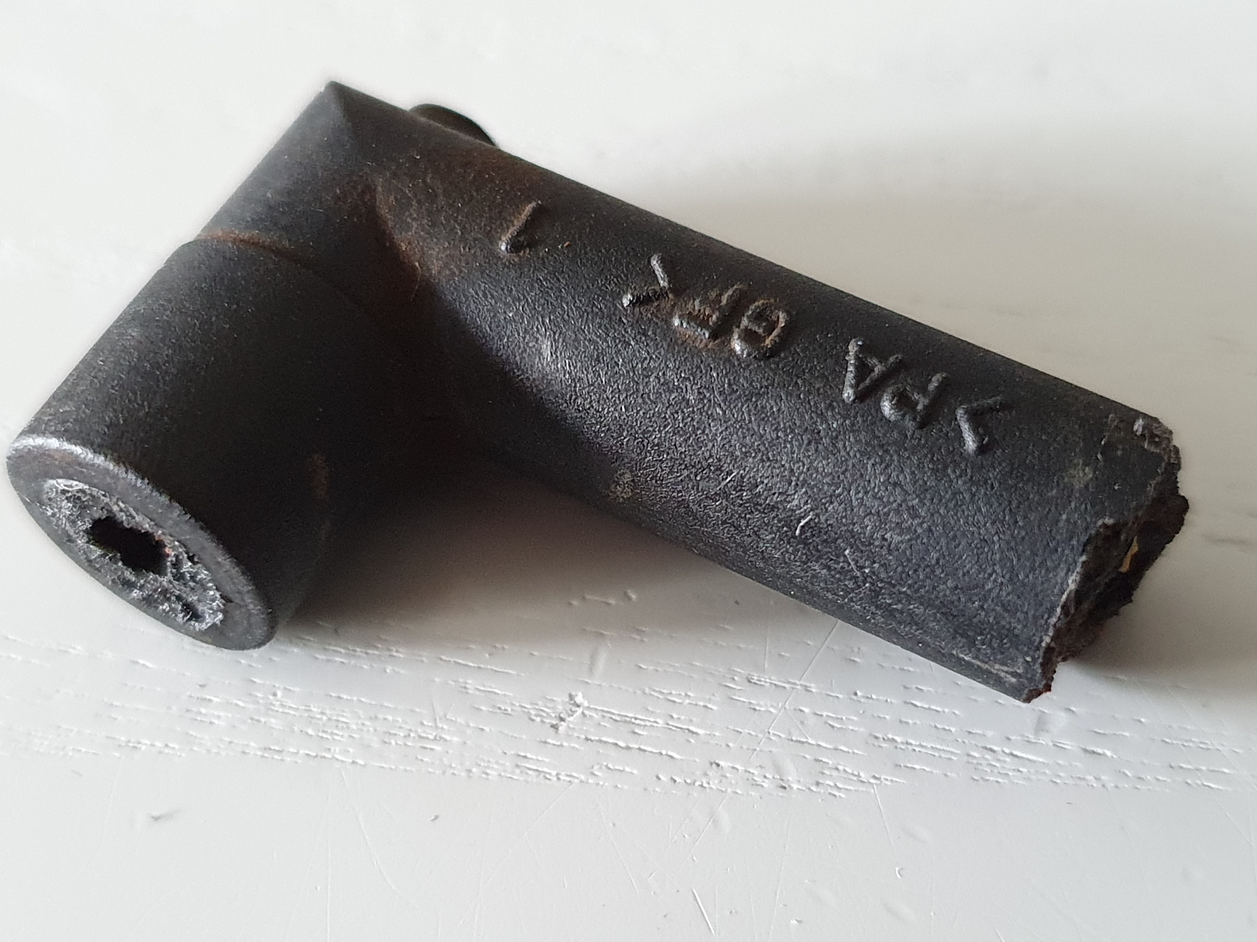

bei mir landet aktuell Kaffepulver im Tresterbehälter.
Was ist da für ein Teil in meiner Abtropfschale gelandet (s. Anlage)?
Kann mir das jemand sagen?
Danke und Grüße

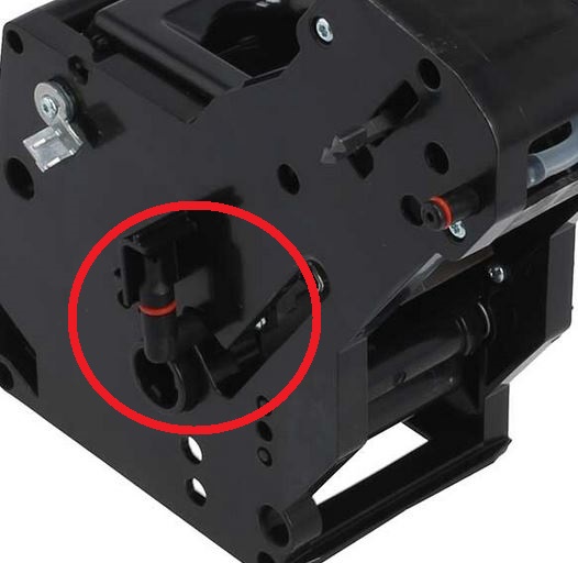

Sieht nach dem Einlaufstutzen der Brüheinheit aus.
Siehe Bild.

Ja, das ist es, Danke! Kann das Teil getauscht werden?

Ja, ist nur mit einer Schraube fixiert. Dazu muss die Brüheinheit ein wenig nach oben verfahren werden, dann sieht man die Schraube.
Das Teil ist bei einigen Händlern zu bekommen (BND, Komtra z.B.)
https://komtra.de/nivona-ersatzteile/nivona-ersatzteile/einlaufstutzen-anschluss-brueheinheit-nivona-siemens-bosch-melitta-kaffeevollautomaten.html
https://www.juraprofi.de/Melitta-Ersatzteile/Brueheinheit-und-Antrieb/Einlaufstutzen-Melitta-Brueheinheit::14537.html
