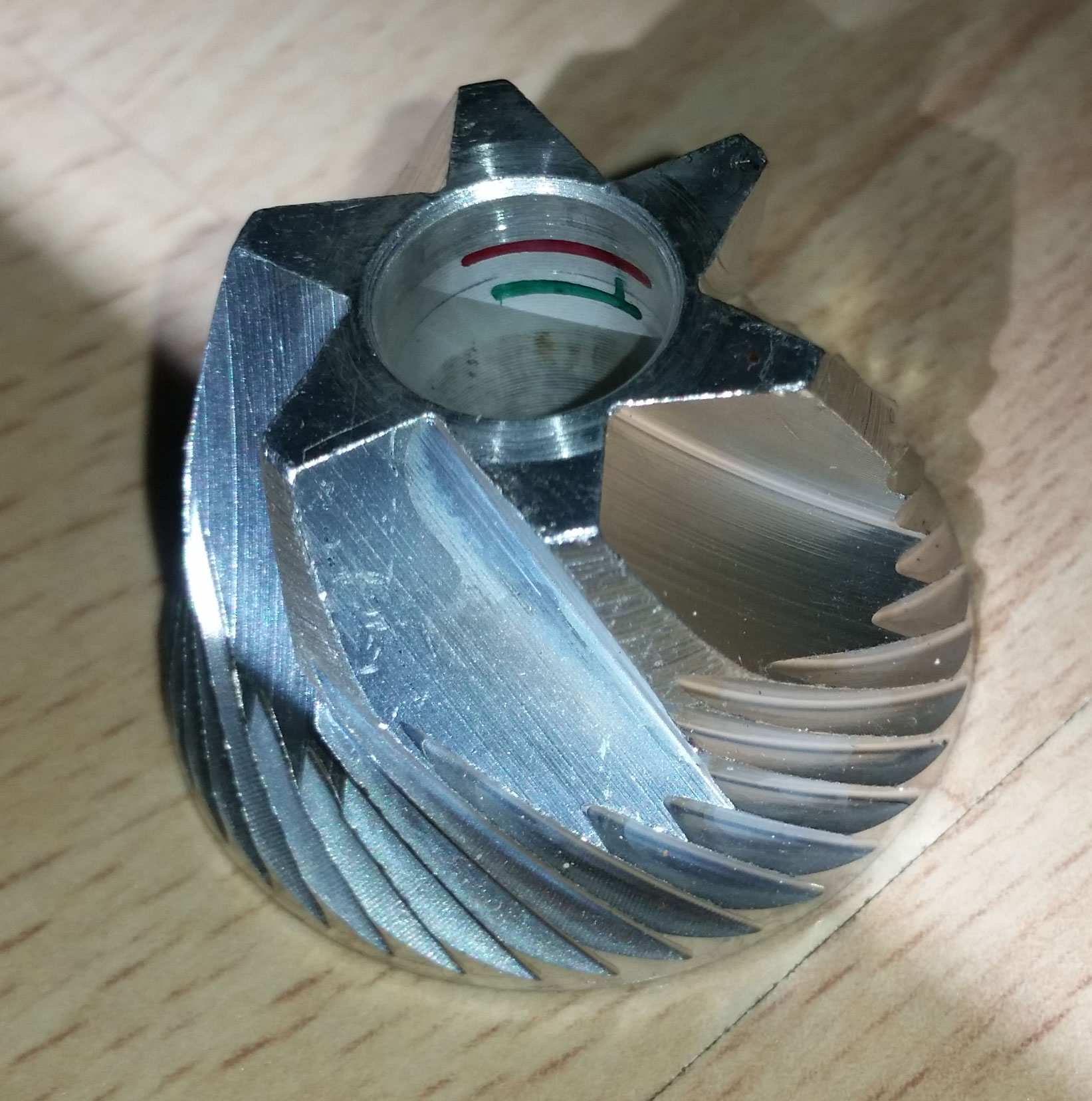

Hab jetzt noch ein Bild angefügt: Bis zur Unterkante der grünen Markierung in der Bohrung des Mahlkegels kann ich den Mahlkegel auf den Kegelträger aufdrücken. Korrekt montiert, müsste der Kegel aber bis zur Unterkante der roten Linie auf den Kunststoffträger gedrückt werden können.
Auch mit aller Kraft kann ich die drei Federn über den Mahlkegel nicht zusammen drücken, um eine korrekte Montage zu erreichen. Was tun?

Wenn es sich um baugleiche Mahlkegel handelt, die untere Scheibe richtig eingerastet, und Federn und Kugel richtig drin sind, muss sich der Kegel ohne Probleme mit der Zentralschraube runterziehen lassen. Das geht auch nicht besonders schwer...
Wenn nicht ist irgendwas falsch zusammengebaut...
Die Reparaturanleitung bei Komtra.de ist soweit gleich. Es kann also nur ein Montagefehler sein. Vielleicht sitzt nicht jedes Teil richtig in den jeweiligen Nuten?

Habe nun die Anleitung von Komtra.de befolgt. Bei der hält man ja den Mahlkegel mitsamt Förderteller, Ferdern und Kugeln in der Hand und stülpt sozusagen den gesamten Aufbau des Mahlwerks drüber. Der große Vorteil dabei: Ich sehe durch die Kaffeeauswurföffnung sofort, ob die Teile richtig sitzen.
Vorher hatte ich versucht, den Mahlkegel usw. in den eingebauten Mahlmechanismus einzustezen. Dabei habe ich natürlich die Kontrolle nicht.
Resultat nun: Die Mschine läuft wieder erstklassig. Aber die Strichmarkierungen stimmen nicht! Nach dem ersten Zusammenbau war der Kaffee so fein gemachlen, dass er nicht in den Zuführtrichter ausgeworfen wurde, sondern vollständig in dem Auswurfschacht des Mahlwerks hängen blieb.
Ich hab daraufhin den schwarzen Zahnkranz abgenommen und um fast 90° versetzt wieder draufmontiert. Erst hierdurch wird der Kaffee in der feinsten Einstellung so gemahlen, dass er noch ausgeworfen wird.
