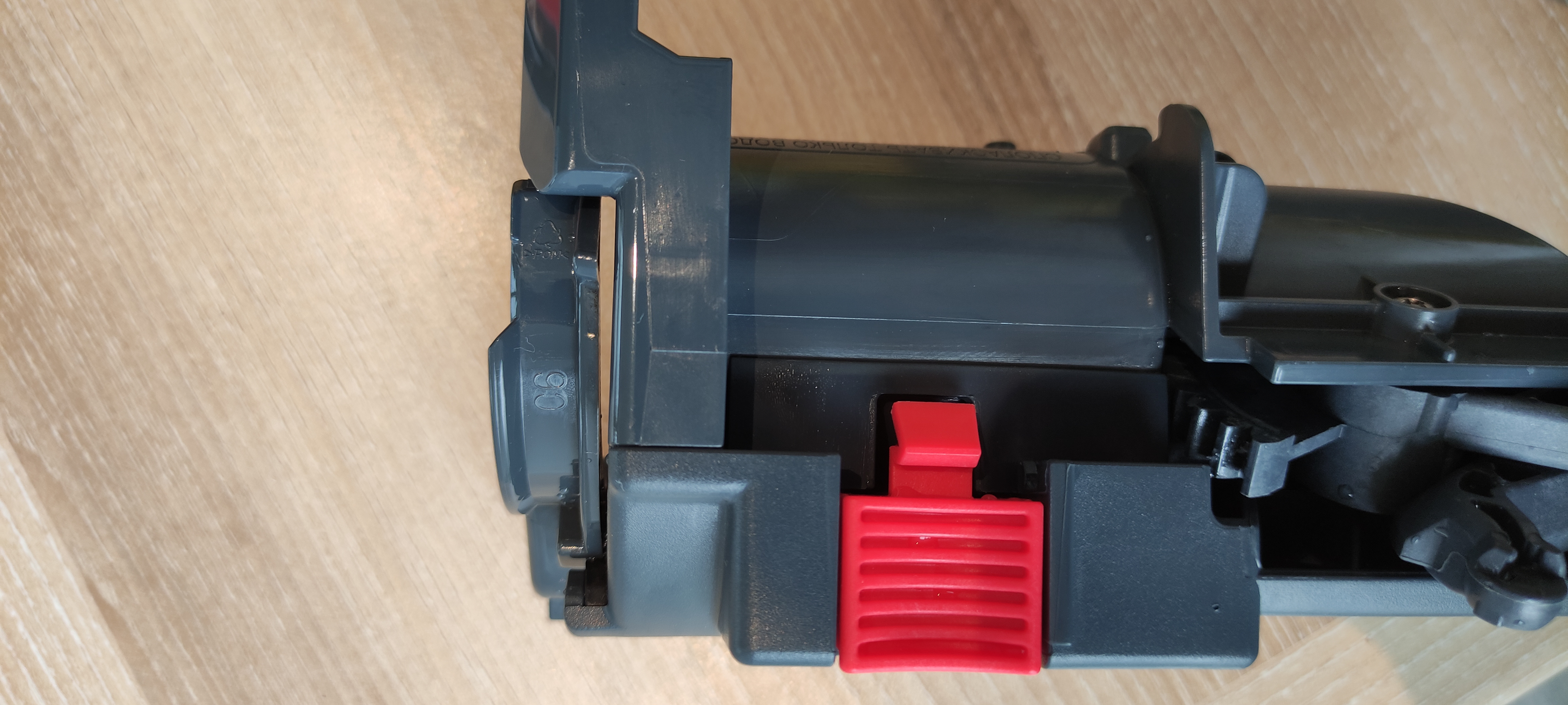

Mir ist bei der Reinigung der Brühgruppe der Magnifica S aufgefallen, dass der Hebel, über den die Kaffeepucks ausgeworfen werden einen ziemlich großen Abstand zur "Ebene" hat, über welche er den Puck schiebt.
In meiner Erinnerung war das nicht immer so und der Abstand war sehr sehr klein!
Ab besten sieht man das an den Bildern...
Kennt jemand das Problem? Ist dies problematisch?

Es kann zum Problem werden.Zuerst mal schauen,ob die Schraube einfach mal nach zu ziehen wäre.
Dücke mal das Sieb hinein,wenns schwer geht,dringend die Brüheinheit revidieren oder erneuern,sonst nimmt der Antrieb Schaden.
