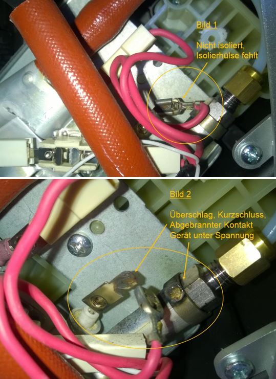

Gerät: DeLonghi ECAM 23.450S
Defekt: Stromüberschlag vom Kabel der Heizpatrone auf wasserführenden Teil. Lebensgefahr!
Ursache: Fehlender Isolier-Kabelschuh. Herstellfehler darf vermutet werden.
Der Kurzschluss trat nach 4 Jahren moderatem Einsatz und guter Pflege auf. Die Fehleranalyse ergab, dass eines der beiden pinkfarbenen Kabel zur Heizpatrone ohne isolierenden Kabelschuh montiert ist. Die Flachsteckhülse war leicht gelockert und wurde durch das Kabel seitlich gegen den metallischen Wasseranschluss gedrückt. Es kam zum Lichtbogen-Überschlag. Steckerzunge an der Heizpatrone und Kabel-Flachsteckhülse sind flächig abgebrannt. Die Haus-Sicherung löste aus. Gerät stand unter Spannung, eine Gefährdung des Benutzers durch Stromschlag sehr wahrscheinlich.
DeLonghi (Service und Geschäftsführung) wurden direkt informiert. Ich bekam nach 2 Tagen eine Eingangsbestätigung und eine Rückfrage nach der Rechnung und der Originalverpackung. Ich warte seit 4 Wochen auf eine der Gefährdung angemessene professionelle Reaktion.
Die Baugruppe mit dieser Heizpatrone ist in weiteren Geräten der ECAM-Serie verbaut. Ich hoffe für DeLonghi, dass dieser Fehler der berühmte Einzelfall ist.

Zwischenstand: DeLonghi hat mir mitgeteilt, dass man das Problem an die "Technische Abteilung" weiter geleitet hat. Seither, jetzt 2 Monate, warte ich auf Rückmeldung. Auch Nachfragen werden nicht beantwortet. Diese Arbeitsweise passt genau zur Montagequalität des Geräts, einfach miserabel!
Martin: Was hat ein FI mit einem schlampig montierten und unsicheren Kaffeeautomaten zu tun? Deine Antwort war zwar sehr schnell, leider völlig unqualifiziert. Es ist Aufgabe des Herstellers, sichere Geräte zu bauen. Es ist nicht Pflicht des Kunden sich mit Sicherheits-Elektronik vor unsicheren Geräten zu schützen, auch wenn das unbestritten hilft.
