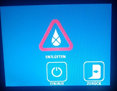

Hey Leute,
ich hab seit gestern den Vollautomaten Cafe Bonitas - New Star. Hab den Wassertank gefüllt und richtig eingerastet, jedoch steht beim Start des Gerätes im Display die Fehlermeldung "ENTLÜFTEN". Jemand eine Idee wie man das Problem hier lösen Könnte,
Mit freundlichen Grüßen Edin

Hallo Edin, hörst die Pumpe oder nicht,ansonsten musst dir ein Einwegspritze nehmen und sie zwangsentlüften. Kann sein das die Pumpe kein Wasser hat und so keinen Unterdruck aufbauen kann.

hey danke für die Antwort. Ich hör nicht viel wenn ich den Automaten anmache.
Wie funktioniert das denn genau mit der Einwegspritze?
Hab nicht wirklich viel Ahnung von Kaffeevollautomaten, ist meine erste.

Bevor Du die neue Maschine zerlegst und herumbastelst: was genau machst Du, um die Erstinbetriebnahme durchzuführen? Die Aufforderung "Entlüften" meint ja in aller Regel, dass man den Heißwasserhahn öffnen muss - machst Du das?
Hi Manuel!
Ich halte mich an die Schritte, die in der Betriebsanleitung stehen.
Ich fülle den Wassertank, raste ihn richtig ein und schalte dann die Maschine ein.
Nach der Anleitung sollte die Maschine mit dem Spülvorgang von alleine automatisch anfangen. Tut sie hier aber leider nicht, ich bekomme nur die Fehlermeldung "Entlüften" auf dem Display angezeigt.
Wenn ich in der Betriebsanleitung unter "Entlüften" nachschaue, dann steht dort einfach, dass der Wassertank richtig eingerastet werden muss damit diese Meldung verschwindet.
Gruß Edin

Sicherlich hast du einen Heisswasserauslauf oder wo du Milchaufschäumen kannst.
Also wirst du den Wassertank einsetzten und eine Tasse unter dem Heisswasser/Dampfbezug/Milchschäumer stellen, danach den Regler für Heisswaser aufmachen. Kommt dann Wasser ist dein Anzeige Entlüften verschwunden.
Wenn du eine Einwegspritze nimmst dann muss du das Wasser dort hineindrücken wo der Wassertankauslauf hinein geht.

Die Meldung "Entlüften" resultiert meist aus einem nicht richtig aufgesetzten Tank, aber um das Problem zu beheben, muss ja die Pumpe starten, um das System zu füllen. Also: Heißwasser beziehen!

ich drück im Menu auf Heißwasser, höre ein klacken und dann erscheint nach 2-3 Sekunden wieder die Fehlermeldung Entlüften
LG
Edit: also ich drück auf Heißwasser dann gibts so ein Geräusch, klingt nach einem "Klick" (vlt von der Pumpe?), nach 2-3 Sekunden dann so ein "klack" und die Fehlermeldungen "entlüften" erscheint wieder.

Brummt die Pumpe hörbar? Wenn sie gar nicht erst anläuft, solltest Du das Gerät umgehend zurückgeben...

Danke für die Hilfe, wird morgen zurückgeschickt. Mal sehen ob ich von dennen überhaupt noch einen Automaten haben möchte.
