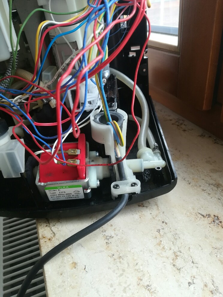

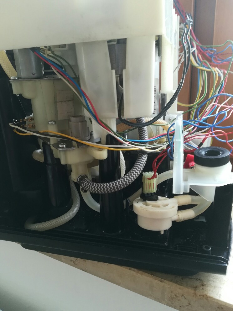

kann mir bitte jemand helfen.
ich besitze eine krups ea80.
seit voriger woche kommt kein wasser mehr.
es erscheint die meldung wasserkreislauf fuellen.
die pumpe brummt ganz normal aber es kommt kein wasser.
ich habe die maschinen bereits komplett zerlegt.
flow meter habe ich bei amazon gekauft.
sieht optisch aus wie meines und hat sogar einen bajonet verschluss.
passt auch ganz genau in meine maschine.
das drainage ventil habe ich auch bestellt aber noch nicht bekommen.
diesen plastikblock auf dem das drainageventil montiert ist
habe ich auch komplett zerlegt und gereinigt.
auch die pumpe habe ich schon zerlegt.
ich wuerde gerne verstehen wie der wassermreislauf gefuellt wird ?
vom wassertank gehen 2 schlauche weg. einer zum drainageventil und einer zum drainageventil.
wie erfolgt da die ansteuerung des flow meters ? muss sich das beim befuellen drehen ?
bitte um eine kurze erklaerung.

Hast du das Flowmeter richtig angeschlossen? Da sind Pfeile drauf wie das Wasser fliessen muss. Vom Tankstutzen zum Flowmeter dann zur Pumpe
MfG Paul
Sonntag, 11. März 2018, 17:48 Uhr
ja hab ich !

unten rein
oben raus
