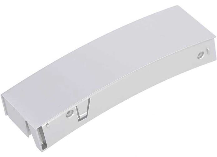

Ps: Nur noch eine Frage! Wie bekomme ich den Griff vom alten Wassertank runter um ihn beim neuen rauf zu geben?
Freitag, 10. März 2023, 08:17 Uhr
Beiträge: 1104
Die zwei Schrauben raus. Da ist eine Nase die einrastet.
Auf dem Bilder hier sieht man es.
