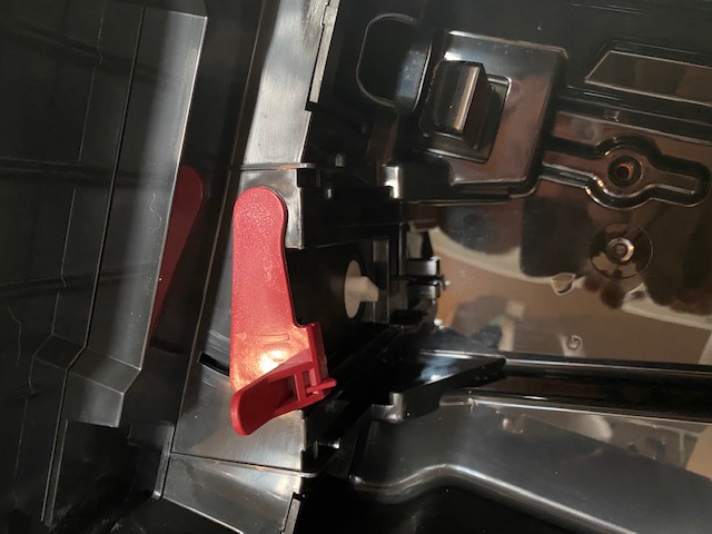

bei meiner EQ 500 habe ich das Problem, dass es sehr schwer geht meine Brüheinheit aus der Maschine zu entnehmen und einzusetzen. Nur mit starkem Aufwand möglich....
Habt Ihr eine Idee was ich machen kann?
Ich denke es liegt an dem weißen Führungsteil an der Oberseite der Maschine (Siehe Bild)
-> dieses steht nicht gerade nach vorn.
Danke für eure Hilfe.

Hallo!
Die Maschine muss bei geöffneter Tür gestartet werden.
Drücken Sie dann mit einem Stab (z. B. einem Schraubenzieher) auf den Türschalter.
Die Maschine startet und der weiße Versuchsstand beginnt sich zu drehen.
Durch Entfernen des Stabes stoppt er die Drehung.
Achten Sie darauf, dass Sie ihn nicht in der Mitte anhalten, sondern nur am Anfang der Drehung.
Mit freundlichen Grüßen
Evren
Mittwoch, 14. Dezember 2022, 18:12 Uhr
Bei mir hat es funktioniert und ich habe die Brüheinheit endlich wieder eingesetzt, aber jetzt klemmt der Türschalter und ich kann die Tür nicht schließen... huh.gif

Benutzen Sie eine Schnur, um den Hebel zu überlappen und ziehen Sie ihn zurück in die Position...

Ich habe Ihre Anweisungen befolgt, da ich das gleiche Problem mit dem Entfernen und Wiedereinsetzen der Brüheinheit habe. Allerdings kann ich die Tür nicht mehr schließen. Die interne Verriegelung scheint sich verschoben zu haben, und egal, was ich tue, ich bekomme sie nicht wieder an ihren Platz. Haben Sie einen Rat? Vielen Dank im Voraus. Ich konnte auch nicht erreichen, dass sich die weiße Anzeige bei geöffneter Tür dreht.

Wo befindet sich der Türschalter an der EQ 500
Wir können den weißen Schalter nicht einschalten.
Marcin
Donnerstag, 12. Oktober 2023, 20:12 Uhr
Wenn man sie öffnet, befindet sich in der rechten oberen Ecke das Loch für den Türverschluss und innen der Schalter.
