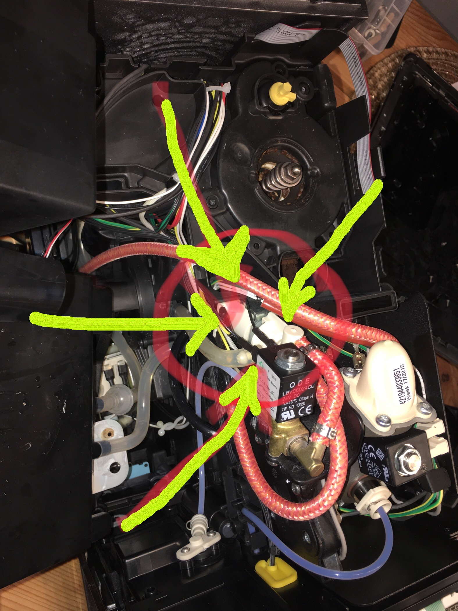

Also habe ich sie aufgeschraubt um nach der Fehlerquelle zu suchen. Diese habe ich auch gefunden, und zwar an einem kleinen weißen Kasten, der leider keinerlei Aufschrift enthält. Eine Explosionszeichnung finde ich leider auch nicht, also versuche ich den Weg hier.
Im Anhang seht ihr Bilder auf dem das "undichte" Teil zu sehen ist.
Und vorn, da wo der Schlauch rauskommt spritzt Wasser beim Pumpen raus, aber es ist nicht der Schlauch oder die Verbindung vom Schlauch zum "kleinen weißen Kasten".

Das Teil heisst 'Funktionsventil' . Zu bekommen wahrscheinlich nur bei Saeco direkt (Händler oder Service) oder über den Philips Service.
MfG Paul

So wie ich das sehe, ist dieses Funktionsventil dasselbe wie in den Saeco Odea Geraeten. Bei <juraprofi.de> gibt es diese. Und auch Teile des Ventils.

Dann Tausch das ganze Ventil. Die Spule (weisses Teil) brauchste nicht machs aber sauber.

Ich wuerde zunaechst das Funktionsventil ausbauen u. zerlegen. Auch mal gruendlich auf Verkalkung ansehen. Wenn Du sagst, das Ventil sei undicht u. Wasser spritzt heraus, dann wird schon hier irgend ein Leck sein. Musst die Oettikerklemmen aufbiegen u. beim Zusammensetzen neue Klemmen verwenden am besten mit einer kleineren Beisszange.
