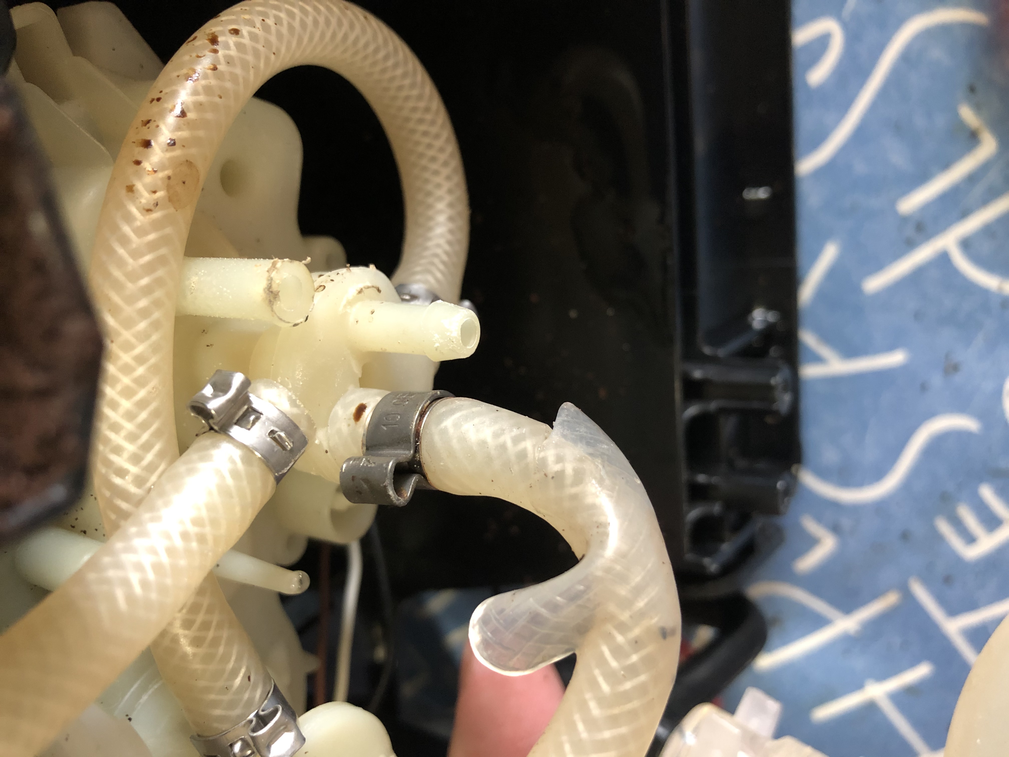

Ich habe seit heute ein Problem mit der EA9010. Es hat eine Art "Knall" gegeben und nach einer "Automatischen Wartung" Code 6 angezeigt. Des weiteren kam unter der Maschine Wasser raus. Wenn man die Maschine erneut startet, wird wieder die automatische Wartung durchgeführt, die Pumpe läuft und es macht den Eindruck, das die Pumpe gegen einen Widerstand pumpt und irgendwo Wasser austritt.
Nach dem Öffnen zeigte sich eine feuchte Unterseite vom Wasserverteiler. Beim weiteren Zerlegen sah ich eine aufgeplatzte Silikonummantelung des Druckschlauches der von der Pumpe kommt. Ich dachte erst das dies der Grund für die Undichtigkeit ist, aber der Schlauch scheint, trotz der aufgeplatzen Ummantelung, noch dicht zu sein. Zumindest wenn man reinpustet.
Wo kommt nun die Undichtigkeit her, bzw. warum ist der äußer Mantel vom Schlauch aufgeplatzt? Ob daher der Knall kam, oder es eine andere Ursache hatte?
Des weiteren kam es in den letzten Monaten manchmal zu dem Problem, das der Kaffee relativ langsam ausgegeben wurde und man auch dort den Eindruck hatte, das die Pumpe gegen einen hohen Widerstand ankämpfen muss. Dies war aber kein Dauerzustand und passierte nur hin und wieder.
Wäre schön wenn jemand eine Idee oder Tipp hat, bevor ein wildes Tauschen von Teilen anfängt...
