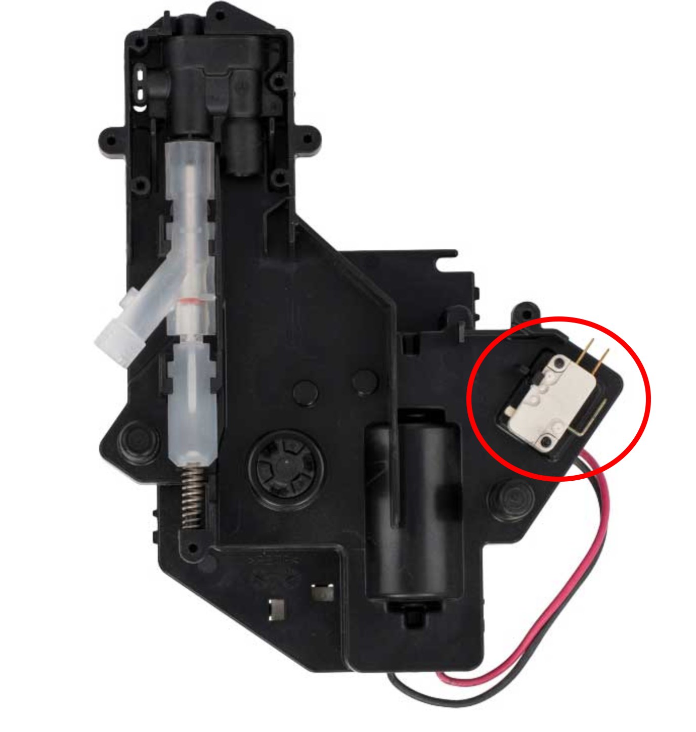

Nachdem ich bnei meinem Melitta Vollautomaten das Expansionsgefäß gereinigt habe und
das Drainageventil gewechselt habe erkennt das Gerät die eingebaute Brühgruppe nicht
mehr.Auch ein wiederholter Ein- und Ausbau änderte das Problem nicht.. .Im Display steht weiterhin die Meldung " Brühgruppe einbauen " Wo kann der Fehler liegen ? Für Hilfe wäre ich dankbar. Gruß Bernd

Kontrolliere mal alle Kabel.
Die Brühgruppe wird über den Schalter im Bild erkannt.

Er erkennt die Brühgruppe wieder. Ich habe aber noch ein weiteres Problem. Nach der Reinigung hatte ich plötzlich einen kleinen weißen 2 poligen Buchsenstecker zu viel. Die Kabel daran sind rot und grau( vielleicht auch schwarz ) .Das eine Kabel geht zu der außen am am Kasten des Antriebs befestigten Steckverbindung .Das zweite Kabel geht zu dem Microschalter unten an der Tropfschale., Kannst Du mir sagen wo ich diesen Übeltäter hinstecken muss.Könnte es sein dass es ganau diese zwei Kabel sind ,die auf Deinem Bild zu sehen sind ? Wo steckt das Ende mit den beiden Buchsen ? Ist ew überhaupt irgendwo aufgesteckt? IST BUCHSE VIELLEICHT FUNKTIONSLOS UND HÄNGT IN DER lIUFT ? Danke und Gruß Bern B
Sonntag, 04. Dezember 2022, 21:35 Uhr
Beiträge: 1103
Um was für eine Maschine genau handelt es sich denn? Eine E930 -103 kenne ich nicht.
Der Stecker müsste eigentlich an die Platine.

Sorry,da ist mir tatsächlich ein Fehler unterelaufen.Mein Vollautomat hat den Typ
Meltta, E 970-103.
Gloeckner5
Dienstag, 06. Dezember 2022, 15:44 Uhr
Dieses Problem hat sich erledigt . Der Steckpunkt " Mot-Be " war der richtige Steckpunkt für meine übrig gebliebene Steckbuchse. Ich möchte mich be allen bedanken ,die mir versucht haben zu helfen. Frohes Fest und einen Guten Rutsch Bleibt gesund Gruß Bernd
