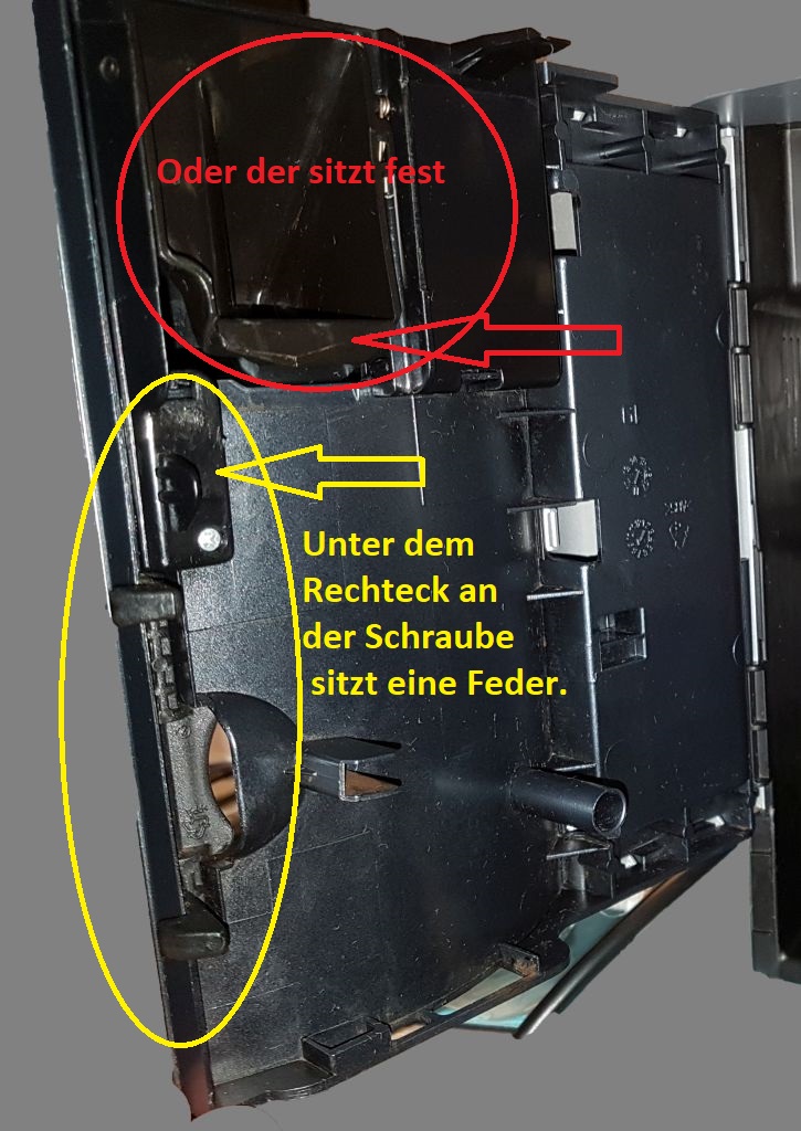

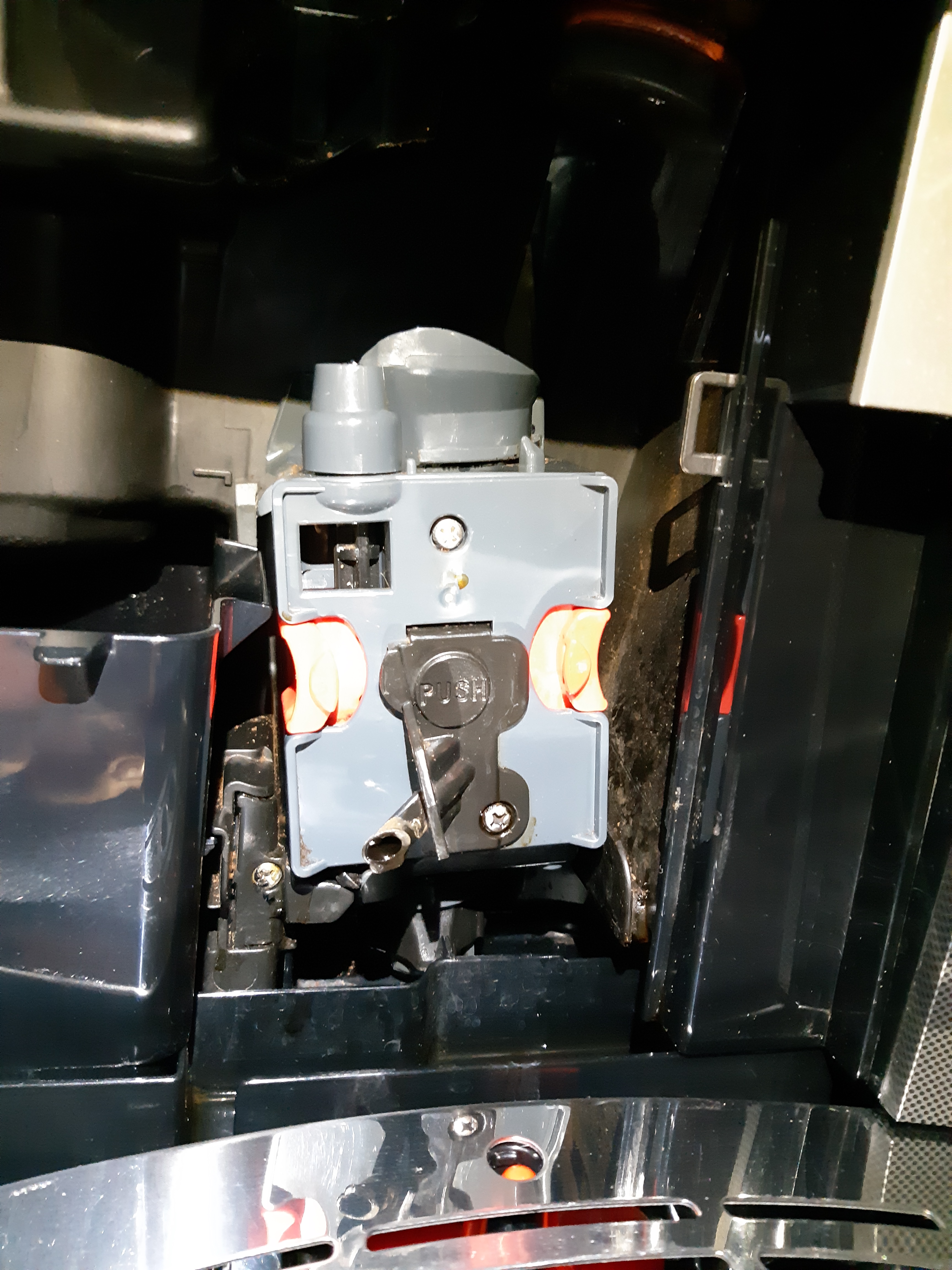

Man müßte Bilder von der Klappe im Inneren sehen.Es könnten verschlissen Klappenmechanik sein oder der zum Kaffeeauslauf führende Adapter(Trichter) sein.
Am besten mal die Haken checken ob die noch zurück federn,gut möglich, dass die Feder dafür verrutscht ist.
Ich hoffe das Bild wird geladen, gelb dürfte der Fehler sein, ansonsten der in rot markierte Trichter(keine Ahnung wie es genau heisst) ,weil beim Hochfahren der Brüheinheit , haut der Kaffeeauslass immer da dran-was normal ist.

@Swen delonghis sind bei der ESAM Reihe fast alle gleich, paar Unterschiede wegen design, doch das Grundgerüt ist gleich.

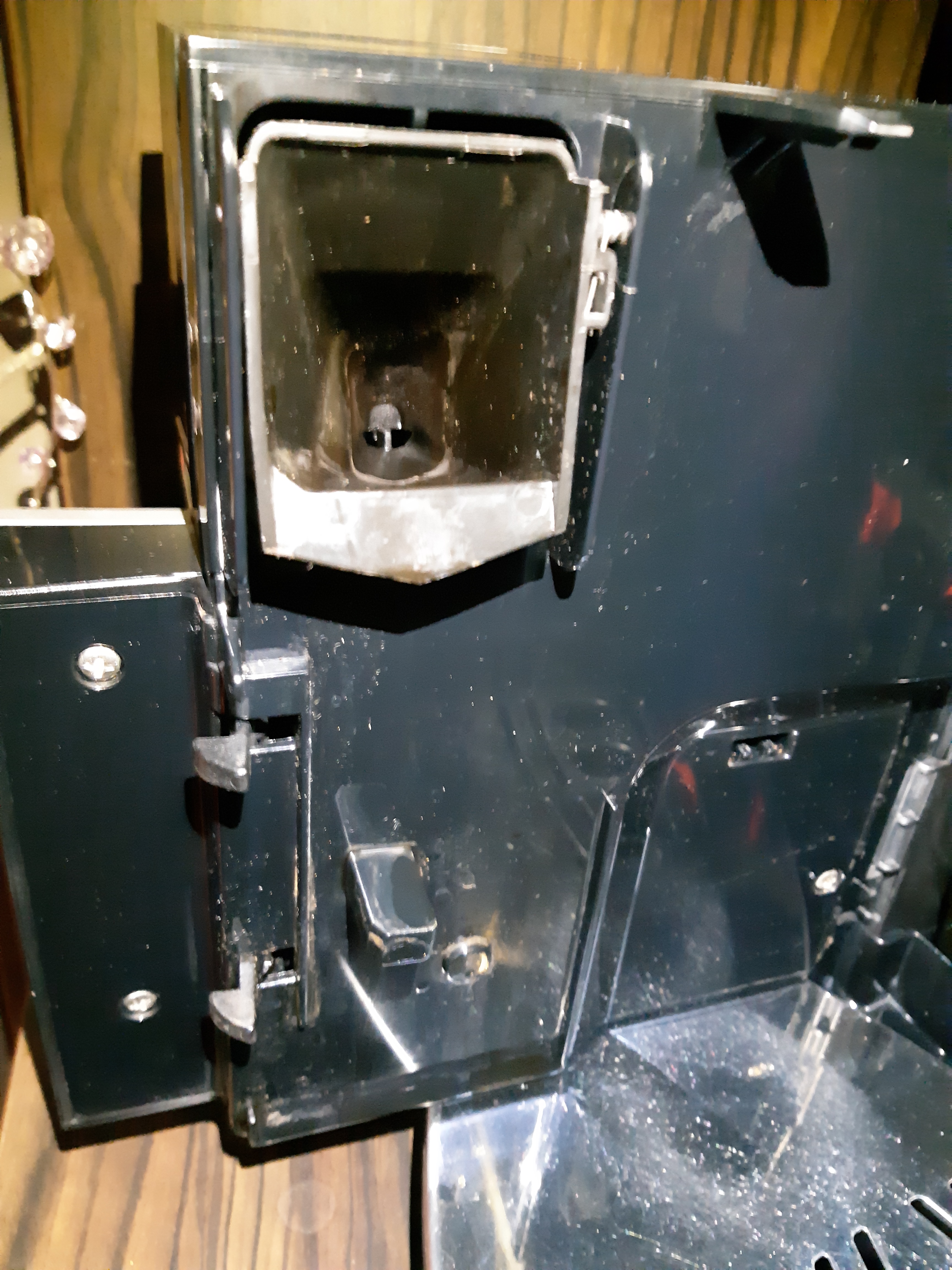

Auf die schnelle...
Swen
Mittwoch, 06. November 2019, 19:05 Uhr
Mitgliedsnummer.: 36123
Mitglied seit: 06.11.2019
Eigentlich alles in Ordnung und verschlissen oder ausgeleiert.

Ich sehe,links von den Haken sind Schrauben.
Meistens sind oben über dem Kaffeeauslauf auch zwei Schrauben,alle mal lösen,vorsichtig die Klappe öffnen und mal nach der Feder schauen.
Dann direkt den Kaffeeauslauf mit prüfen Wenn man von oben rein sieht,sibd die sehr oft rissig,dass auf kurz oder lang Kaffee aus den Rissen daneben laufen kann.

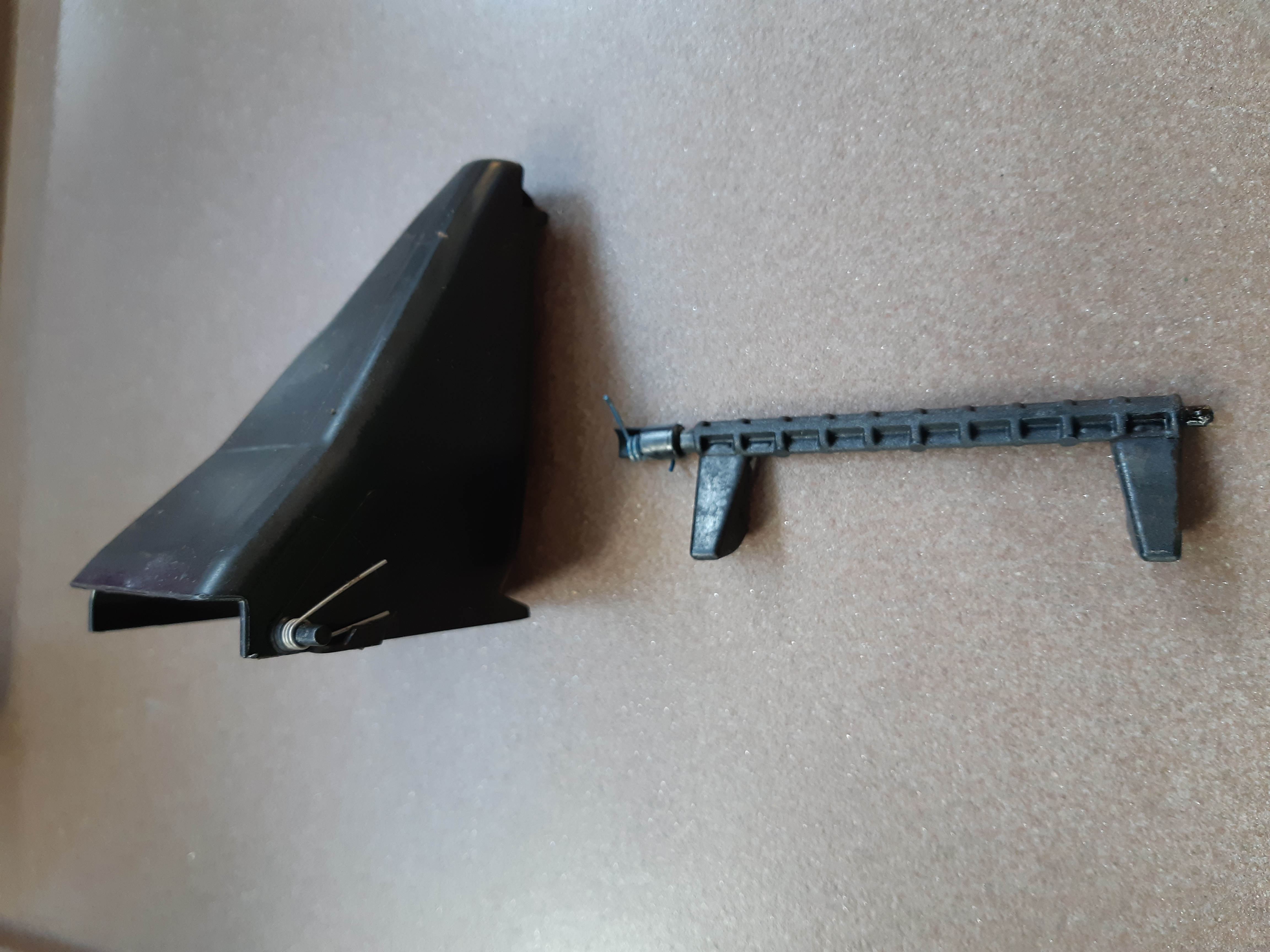

So, habe das ganze mal komplett auseinandergenommen, alles gereinigt und die Federn (siehe Bild, die meinst du doch) geprüft. Die scheinen soweit in Ordnung zu sein, ggf. ist die am Trichter nicht mehr ganz so stramm. Beim anmachen usw. war jetzt erstmal alles ruhig und ging nicht mehr auf. Mal sehen, ob es so bleibt. Vielen Dank für die Unterstützung.
Freitag, 08. November 2019, 21:59 Uhr
HibSwen,
Jo die Feder vom Klappenmechnismuss meinte ich,denn sie verrutscht gerne mal,dass sie schief drauf sitzt und die Funktion nicht mehr ordentlich ist.
Die Feder vom Trichter ist so lasch,die kann sogar meines Erachtens weg gelassen sein,denn der kippt so oder so von selber zurück.
Der Trichter wird immer beim Hochfahren der Brüheinheit von derer gestupst und positioniert sich gleich wieder um den Kaffee vom Auslaufrohr der Brüheinheit aufzufangen.
Hoffe Du haste jetzt Ruhe damit.
