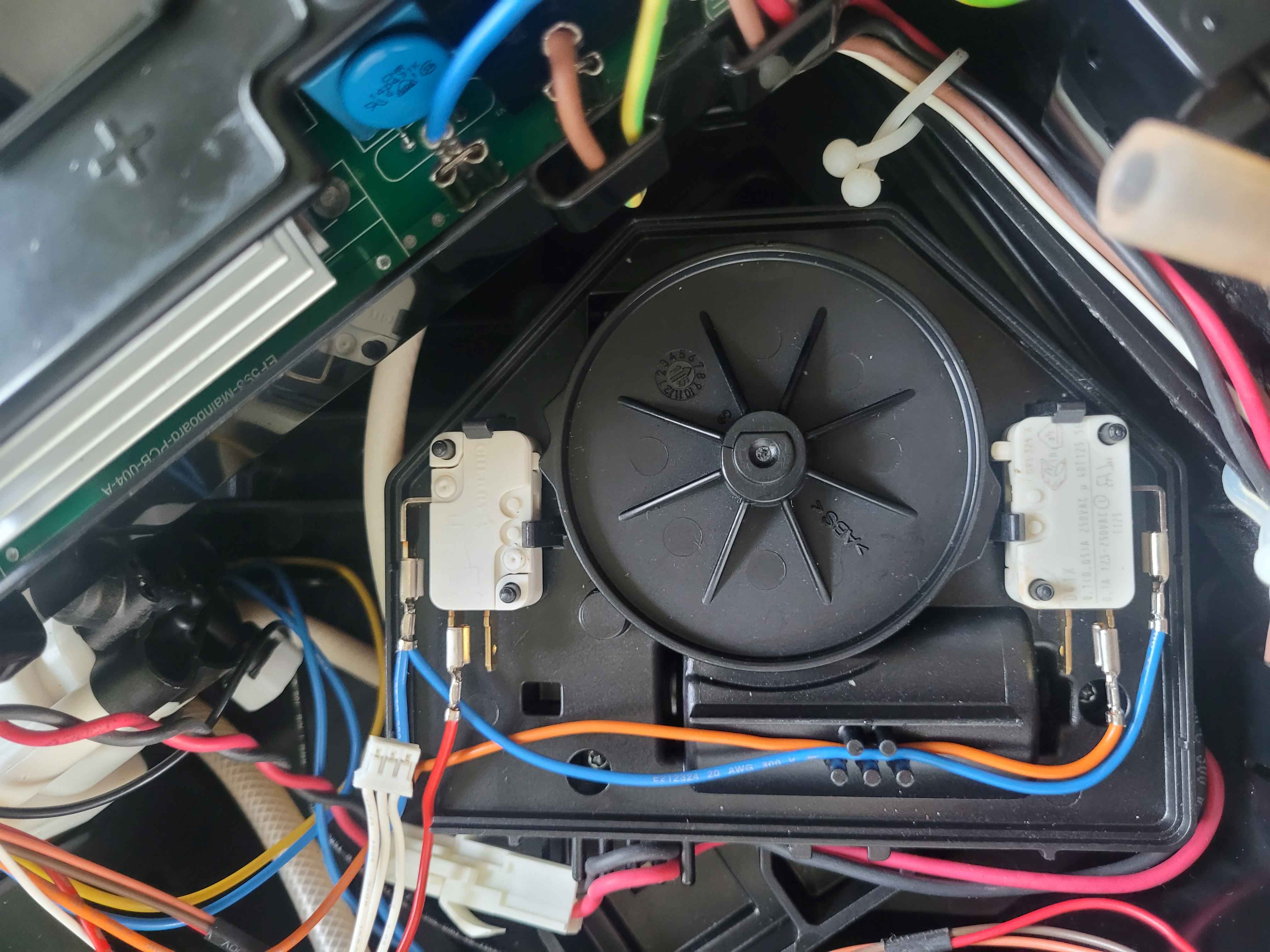

Guten Morgen Schlawi,
das wäre toll wenn Du die Verkabelung vergleichen könntest!
Dies ist der Schalter oben Links welcher durch die Brühgruppenwelle betätigt wird

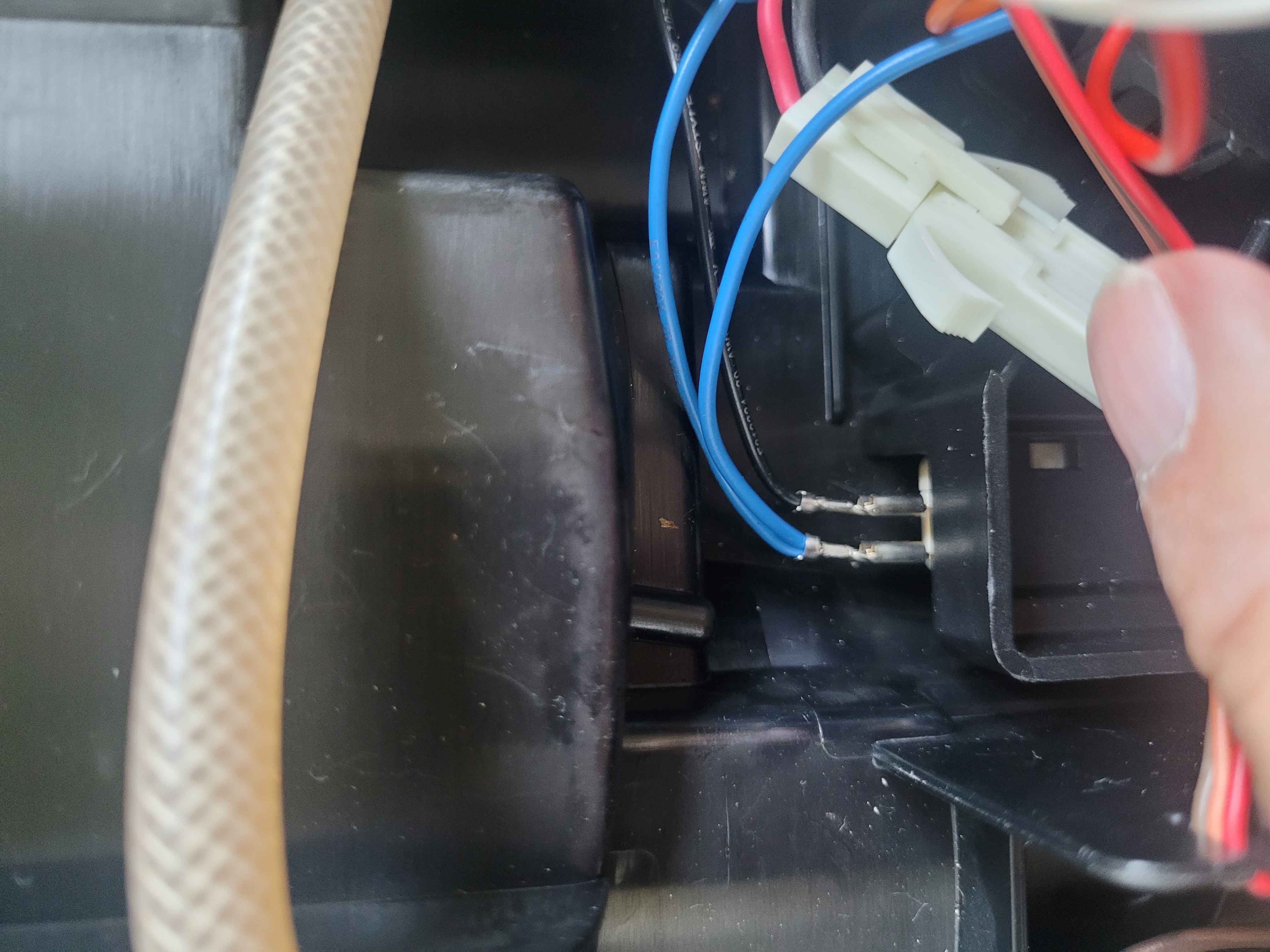

Wenn du noch ein Bild einstellen könntest?

Das ist der Antrieb
Den Schalter oben rechts kann ich nicht fotografieren.
Das blaue Kabel ist links auf der längsseite des Schalters, wie bei den anderen Schaltern auf dem Antrieb. Das gelbe Kabel ist rechts direkt daneben. Hoffe ich hab das verständlich beschrieben wub.gif

Hallo Schlawi,
ich hab den Fehler gefunden, der Schalter oben links war falsch angeschlossen.
