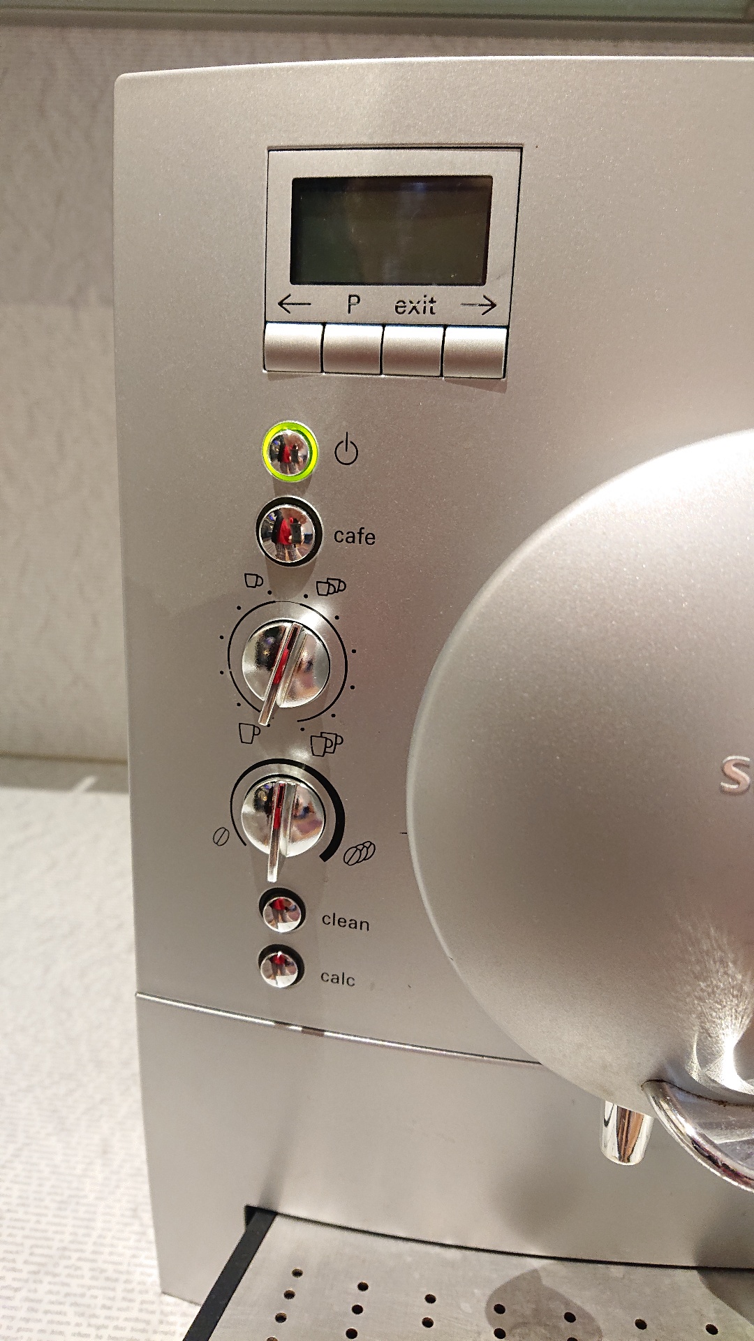

Weiß jemand hier wie man einen Factory-Reset bei der E.Q.6 von Siemens macht?
Das Entkalkungsprogramm spinnt - hängt irgendwie - nach dem Entkalken immer die selbe Meldung entkalken?

bei der Siemens S60 drückt man am ausgeschalteten Gerät gleichzeitig die äußeren beiden Pfeiltasten, die zur Navigation in den Programmschritten gedacht sind. Nach ca. 3 s fangen alle Beleuchtungen an zu blinken, dann sind die gespeicherten Programme gelöscht. Hab ich übrigens in der Bedienungsanleitung gefunden...
