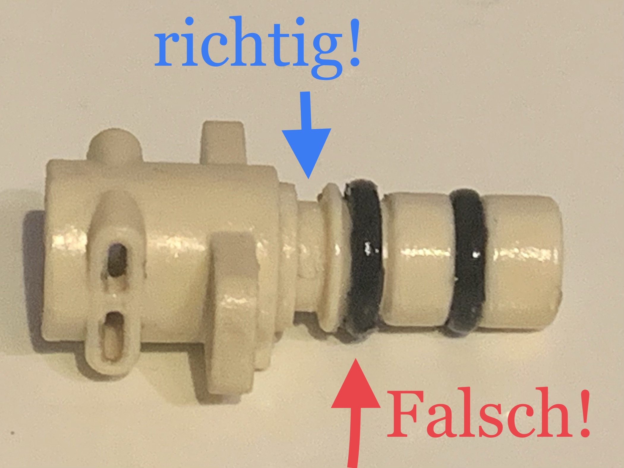

Bei mir Tritt oben am Thermoblock bei dem Schlauch in der Mitte genau unterhalb der Steckkupplung Wasser aus (siehe Foto).
Wie es aussieht tritt das Wasser nicht bei der Steckberbindung beim Schlauch aus - sondern darunter.
Ich habe den oberen Thermoblock mit Brühkolben vorher komplett zerlegt, gereinigt und neue Dichtungen eingesetzt.
Dabei ist aufgefallen dass der schwarze Silikonschlauch vom Thermoblock zum Wasserabfluss komplett zu war. Dieser wurde also auch gereinigt und ist wieder frei und Durchlauf gegeben.
Woran kann das liegen und was könnte ich da machen?
Vielen Dank falls jemand helfen kann.
Arielle01
Mittwoch, 26. Dezember 2018, 20:40 Uhr
Beiträge: 34
Mitgliedsnummer.: 22315
Mitglied seit: 05.11.2013
Das Problem mit dem undicht sein ist gelöst.
Fehler war dass ich beim Zisammenbau des Brühkolbens einen Dichtring falsch angebracht habe -> siehe Foto.
