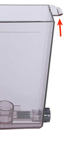

Donnerstag, 29. April 2021, 21:28 Uhr
Beiträge: 1104
Am Wassertank ist hinten oben eine Nase. Siehe Bild. Die müsste den betätigen.
Kaffee_Tobi
Donnerstag, 29. April 2021, 21:49 Uhr
Mitgliedsnummer.: 43480
Mitglied seit: 26.04.2021
1000 danke dir! Das hat das Problem behoben. Bis ich den neuen Tank habe kann ich als Ersatz einen Keil dazwischen schieben. Der neue Tank ist schon unterwegs.
