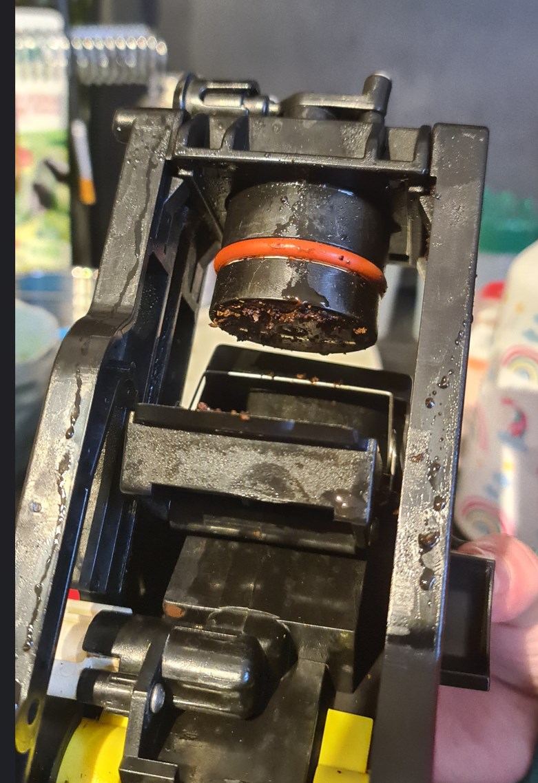

Ich habe eine Philips saeco 3200 Maschine. Vor kurzem ist die rote Dichtung (unten im Bild) kaputt gegangen. Ich habe sie ersetzt, indem ich einen Dichtungssatz von Amazon gekauft habe, der für die Maschine geeignet ist.

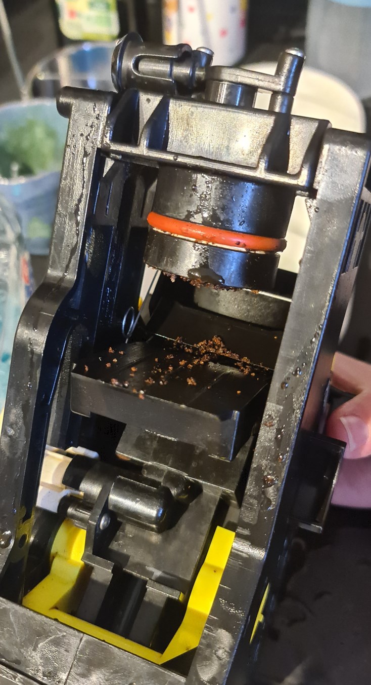

Seitdem finde ich, dass der Kaffee nach ein paar Mal benutzen oft schlecht schmeckt. Wenn ich die Perkolationsgruppe öffne, ist sie sehr feucht, und Kaffeereste bleiben auf der Platte zurück, die den Kaffee eigentlich ableiten sollte. Dasselbe gilt für das Metallteil mit vielen kleinen Löchern.
Ist das normal? Ich nehme an, wenn der Kaffee an dieser Stelle verbleibt und mit dem neuen gemahlenen Kaffee vermischt wird, kann dies den schlechten Geschmack verursachen?
Ich dachte, dass die neue rote Dichtung nicht genau die richtige Größe hat. Ich habe darunter (in weiß) eine Teflondichtung hinzugefügt, um die Dichtigkeit zu erhöhen, da ich finde, dass der Druckaufbau zu einfach ist, wenn ich den Block der Perco-Gruppe zusammenbaue. Das ändert aber nichts. Nachdem ich die Perco-Gruppe gereinigt und meinen ersten Kaffee gekocht habe, ist alles innen nass.
