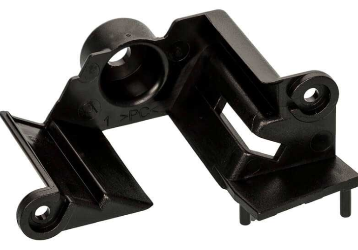

Hinter der Pumpe ist der Schalter. Der sitzt in der Halterung in der auch die Magnetspule für das Drainageventil sitzt.
Schau mal, ob da das Gehäuse gebrochen ist. Sieht wie auf dem Bild aus. Nur die Farbe wird bei dir wohl anders sein.
