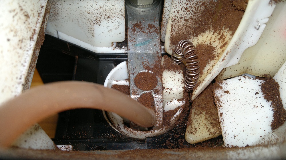

So, anbei ein Foto von oben. Wir haben das Gitter abgeschraubt in dessen Öffnung die Reinigungstablette geworfen wird.

offentsichlich wurde im Auto-Test die Start- bzw. Endstellung nicht erreicht. In dieser müsste der Brühkolben am Haltearm oberhalb der Brühkammer stehen.
Entweder ist der Wasserverteiler in eine falsche Postion gefahren, oder es liegt ein mechanisches Problem vor. So wie der Brühkolben aussieht (schon voll Kaffee gelaufen), solltest du das Gerät sowieso öffnen. Dann erkennt man auch besser ein evtl. mechanisches Problem.

Ja, wie du sehen kannst sitzt der der obere Brühkolben im Brühzylinder fest.
Der muss wieder nach oben,also das Gehäuse muss auseinander um besser dort ran zu kommen.

Danke für die Antworten, wir werden das versuchen. Für mich sieht diese Feder irgendwie fehl am Platz aus, ist das so normal?

Die Feder reinigt beim Herunterfahren des oberen Brühkolbens die "Mahlwerkrutsche" von Kaffeeresten.
Die Stellung ist normal.
