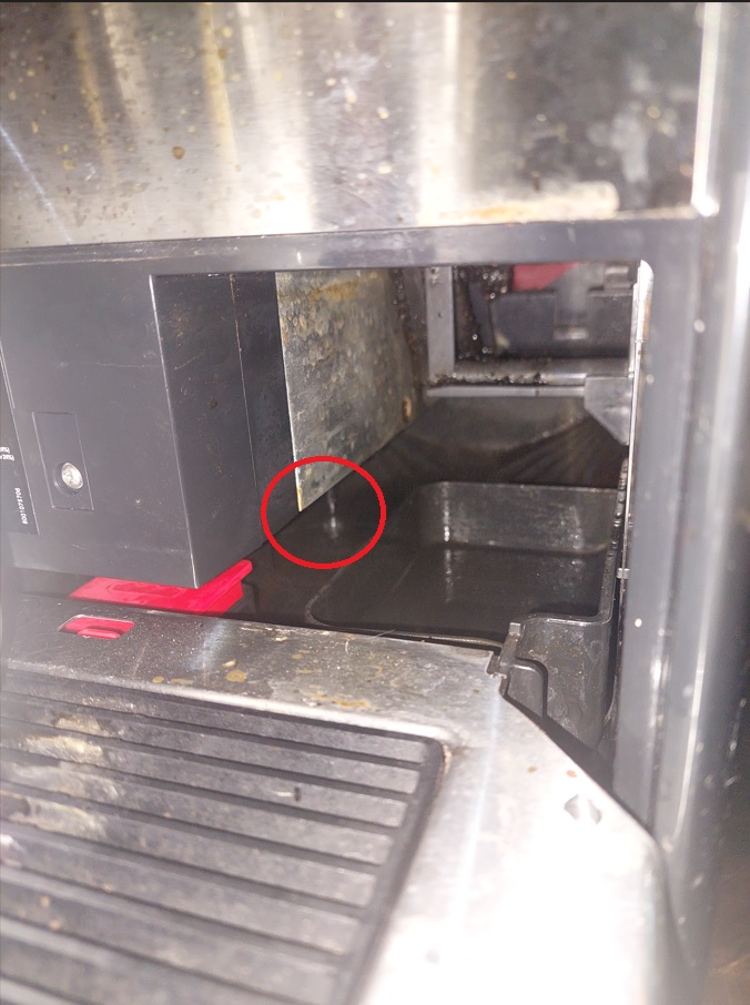

es gibt ja schon viele Threads zu diesem Thema aber ich konnte keinen finden, der zu meinem Problem passt.
Über die letzten Wochen wurde der Kaffeebezug immer weniger. Es tritt irgendwo Wasser aus (kein Kaffee im Auffangbehälter sondern nur Wasser)
Wie hier geraten habe ich die Maschine überbrückt, um ohne vordere und seitliche Blende einzuschalten.
Wenn ich den Kafffebezug starte sehe ich Wasser in großer Menge "unter" der eigentlich Maschine neben der Brühgruppe heraustropen. Also wenn ich vor der Maschine stehe im linken Teil. Ich habe ein Foto angehängt.
Die Pumpe kann es ja nicht sein, oder? Es kommt ja Wasser. Könnte es die Dichtung sein zwischen Pumpe und Brühgruppe? Ich nehme an, dann würde das Wasser ja eher im Spalt zur Brühgruppe heruntertropfen, das ist aber nicht der Fall
Vielen Dank für eure Hilfe!
swolle
Sonntag, 06. November 2022, 08:57 Uhr
Beiträge: 110
Mitgliedsnummer.: 46321
Mitglied seit: 17.10.2021
Sieht schwer nach Verkalkung im System oder Verstopfung in der Brühgruppe aus. Das Metallsieb in der Brühgruppe mal abschrauben, wenn darunter sauber ist, erstmal mit doppelter Menge Entkalker das Entkalkungsprogramm laufen lassen.

haraldv
Sonntag, 06. November 2022, 09:52 Uhr
Mitgliedsnummer.: 60066
Mitglied seit: 06.11.2022
So, hab jetzt die Brügruppe komplett zerlegt und gereinigt, alle Dichtungen getauscht, das Metallsieb separat entkalkt (unter dem Sieb war nichts zu sehen).
Leider immer noch das gleiche Problem. Bei maximaler Bezugmenge (Crema, 240 ml) landen ca. 120 ml in der Tasse. Der Rest tropft in der Maschine in die Tropfschale. Die Tropen fallen teilweise ganz hinten in der Maschine ,teilweise weiter vorne herunter.
Ich lasse jetzt nochmal eine doppelte Entkalkung durchlaufen. Allerdings habe ich eh eine Entkalkungsanlage im Trinkwassersystem, allzu viel Kalk setzt sich also normalerweise nicht ab. Hast du noch eine Idee, woran es liegen könnte?
Viele Grüße
Harald
swolle
Sonntag, 06. November 2022, 10:39 Uhr
Beiträge: 110
evtl. ein Haarriss im Brühkammerzulauf oder der Kupplung für die Brüheinheit. Das sind die Beiden Teile aussen an der Brüheinheit die zusammenfahren.
