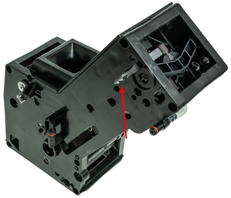

Ist das Teil das ich markiert habe an der Brüheinheit dran?
Gast_Wanosavr
Mittwoch, 05. April 2023, 21:19 Uhr
Hi, ja ist dran, muss das Teil im Originalzustand den Schalter betätigen oder liegt das erstmal da drunter?
Montag, 10. April 2023, 19:25 Uhr
Hallo, ja dieses Fähnchen muss dran sein um die Füllmenge des Brühzylinders zu erkennen.
Wenn der Schalter für die Kaffeemenge nicht richtig funktioniert wird evtl. auch das Fehlerbild was du bei deinen KVA erscheinen.

Hi , danke für deine Antwort, bin für jede Hilfe dankbar. Also wenn ich die Brüheinheit reinstecke, betätigt die Fahne noch nicht den Schalter, das macht dann eigentlich der Niederhalter wenn er hochschießt? Oder soll die Fahne schon beim reinstecken der Brüheinheit den Schalter betätigen? ( alle 4 Schalter sind bereit neu reingekommen , bis auf den von der Auffangschale )

soll die Fahne den oberen Schalter jetzt direkt betätigen beim Reinstecken der BE ? Weil die liegt erstmal dadrunter im Normalzustand.
Dienstag, 11. April 2023, 16:04 Uhr
Hallo, die wird erst dann betätig wenn die Brüheinheit zum OT fährt. Wie schon geschrieben.
