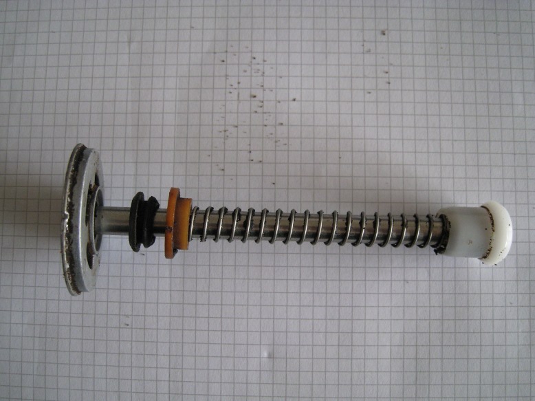

Ich bin selber auch ein Neuling was die Reparatur von Krups XP72xx angeht und kann Dir (noch) keine guten Tipps geben. Was ich Dir aber geben/zeigen kann, ist ein Foto von einem Brühstempel, den ich aus einer defekten XP ausgebaut habe. Auf dem Foto kann man die zwei Dichtungen sehen.
Gruß Kaffetrinker24
Update: Neues Bild angehängt. Beim alten Bild war die obere Dichtung verkehrt herum montiert.

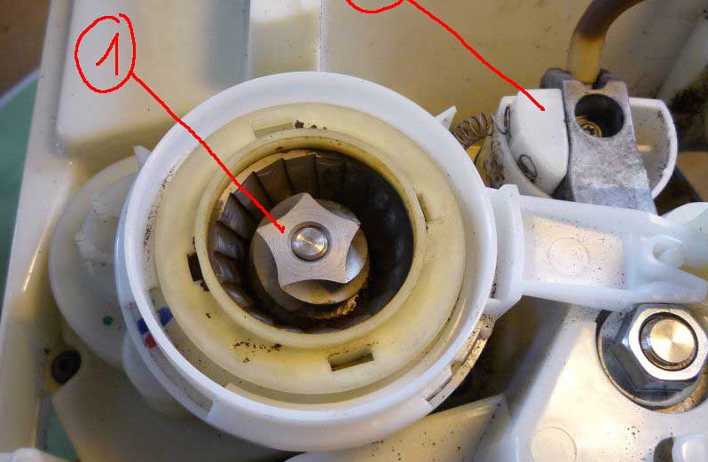

Kann mir jemand sagen was für eine Aufgabe die Feder hat die nahe der Rutsche für das Kaffeepulver ist.
Und wie wird die verbaut ? Muss die Feder an die 2 "Kontakte" an der Rutsche angebracht werden ?!? Ich dacht eimmer die Feder dient dazu den Rest des Pulvers nach unten zu befördern, aber ist wohl nicht die eigentliche Aufgabe oder ?

Kann es sein das die Dichtung auf Deinem Bild verkehr herum ist ? Bei mir war die größere Seite oben und die dickeres kleinere Seite unten. Die größere Seite würde auch in das Teil mit dem Sieb passen ?!?!?

Habe das Bild geändert. Beim alten Bild war leider die obere Dichtung verkehrt herum montiert. Sorry huh.gif

Die Feder dient nur dazu, das Kaffeepulver von der Rutsche zu "schrubben". Die beiden Enden der Feder werden in das weiße Teil (wo auch dem Foto der rote Strich drauf ist) eingehängt und dieses wird dann von oben in den Koben gesteckt - ganz simpel wink.gif

Das dachte ich mir schon, wollte nur sichergehen weil das auf den Bildern (welches nicht meine sind) anders aussah. Danke Dir dafür.
@Kaffeetrinker
Super ... dann wars bei mir richtig. Danke schön
