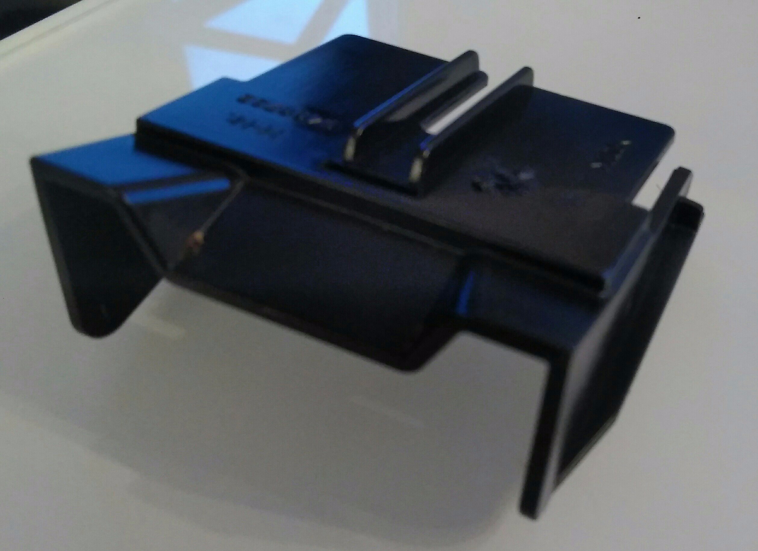

In unserem CVA 5060 von Miele (Brüheinheit ohne "roten Punkt" am Verriegelungshebel, hatte sich vor ein paar Tagen der Kaffesatzbehälter derart verklemmt, dass er nur mit mäßiger Gewaltanwendung entferne werden konnte. Dabei wurde von der Brüheinheit ein Teil des braunen Kunststoff über den der Kaffeesatz in den Kaffesatzbehälter befördert wurde. Der Grund für das verklemmen war wohl ein Kunststoffteil welches sich irgendwo gelößt und zwischen Kaffeesatzbehälter und Brüheinheit verkeilt hatte.
Nun, die defekte Brüheinheit habe ich wieder eingesetzt bis die neu bestellte da war. Nur das vermutlich schuldige Plastikteil liegt nun bei uns in der Küche und ich weiß nicht wo es hingehört bzw. für was das überhaupt gut ist oder ich das überhaupt noch einbauen soll.
Ich versuche noch ein Bild anzuhängen.
Inzwischen ist die neue Brüheinheit eingetroffen. Auch da ist diese Teil nicht zu sehen.
Interessant ist, die Maschine tut was Sie soll. Sie kocht Kaffee usw. wie immer.
Ich beschreibe euch das Teil mal
Länge 55 mm
Breite 66 mm
In der Länge von 10 mm
auf 28 mm ansteigend
Das Teil ist aus schwarzem Kunststoff gefertigt,
hat eine U-Kontur und sieht aus wie ein Keil.
In der Mitte des "Rückens" ist ein Schlitz der beidseitig von einer Kunststoffwandung, 3mm hoch, eingefasst.
An den Seiten wo der Kunststoff rechtwinklig abgekantet ist, befinden sich ebenfalls Schlitze.

Ach ja, es handelt sich um eine Miele Einbaumaschine.

es handelt sich um die "Verlängerung" der Tresterrutsche der Brüheinheit.
