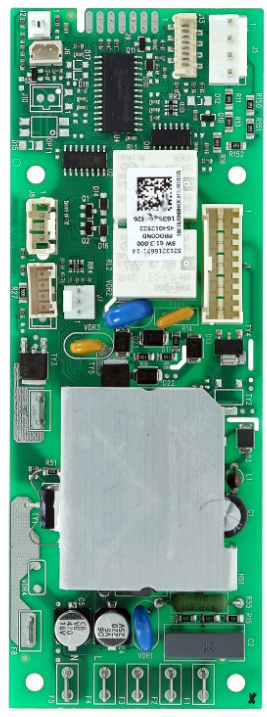

Nach dem Einschalten läuft die Pumpe kurz an, es wird jedoch nicht gespült bzw. kein Wasser gefördert. Das Display ist tot. Die Hintergrundbeleuchtung ist ok. Wird z.B. der Bedienknopf für eine Tasse gedrückt, scheint irgendwas kurz zu reagieren. Die Brüheinheit sitzt fest. Ich habe das Gehäuse komplett entfernt und die Steckverbindungen überprüft. Hier scheint jedoch alles in Ordnung zu sein. Möglicherweise ist die Leistungsplatine defekt. Hat jemand Schaltunterlagen bzw. gibt es Messpunkte auf der Platine zur Prüfung ? Eventuell gibt es auch andere Ursachen. Bin für jeden Tip dankbar.

Konnte das Problem mit Hilfe eines anderen Forums lösen. Es war nicht die Leistungsplatine sondern die Bedienplatine (Nr. 5513220061).
